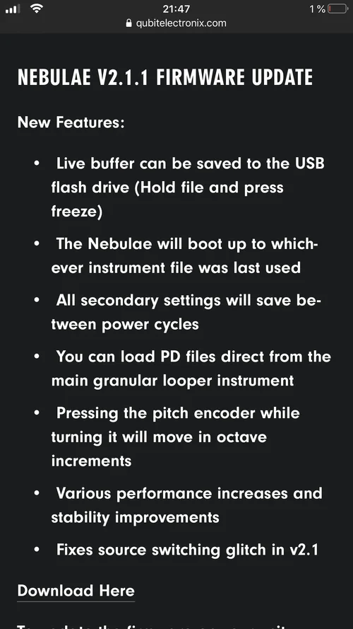

...hätte eine Frage zum aufnehmen: ich möchte ein chorsample in den nebulae laden, was zwar auch geht (ich wähle source auf die eingänge des nebulae, drücke record und am ende der aufnahme nochmals record, dann loopt das aufgenommene auch und ich kann es mit den reglern entsprechend bearbeiten), aber es bleibt auf dem modul nicht gespeichert. Jedesmal wenn ich das modul aus- und wieder einschalte ist das aufgenommene weg. Die "werksounds" sind jedoch immer drauf (egal ob der usb angesteckt ist oder nicht)....kann man da über die eingänge aufgenommenes material nicht permanet speichern?...

so
  • #71
@ASJ , eventuell hast du nicht die neuste Firmware drauf ! die Speicher Funktion ist recht neu ;)
  • #72
...ok danke ? ich werd das mal prüfen :nihao:...habe jetzt das sample auf den usb gezogen und da bleibts nach dem einschalten im speicher des moduls...
