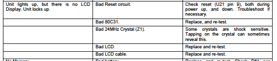

SRAM standby current should always be checked. While the unit is off, check the voltage across R61. If the voltage is higher than 80mV (specification, although a 1 to 20mV range is more normal) then a problem exists. Usually it indicates a bad (or simply wrong) SRAM, or a short, somewhere along the MEM PWR line. Note, that for a short time, Sony 58256-PM (high power) SRAMs were being installed at the factory, and should be replaced with low power versions (58256-LP) when found (see section 7.0.), in order

Wenn das Gerät von jetzt auf gleich nicht mehr geht, und auch temperaturabhängig gar keine Funktion mehr da ist, spricht in Abwesenheit von sichtbarem katastrophalen Versagen (Auslaufen/Platzen) eines Elkos m.E. wenig für ein solches Problem. Ich habe früher schon zu oft auf gut Glück bei Geräten den total Recap gemacht, ohne dass sich groß was geändert hat. Erst mal Spannungen messen. Wenn die Sieb-/Entkopplungselkos nicht mehr ihren Dienst tun, sieht man es daran.
Da kann alles mögliche kaputt sein. Man kann auch einfach auf Verdacht mal R17 tauschen. Man kann auch hoffen, dass 100 Affen auf ihren Schreibmaschinen herumhämmern und Die Glocke dabei herauskommt. Ein Recap schadet i.d.R. nichts, ist einfach und recht preisgünstig, aber ohne begründeten Anfangsverdacht lässt man das sein.

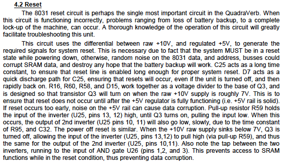

Jetzt läuft grad der Selbsttest, wobei ich zweifel das er tut, eher bei Step1 (Ramcheck) aufgehängt. Lt. Manual ist der Bad-Reset-Circuit die wahrscheinlichste Ursache. Da guck ich aber rein wie die sprichwörtliche Sau ins Uhrwerk.

Jo, Selbsttest zeigt keinen Fortschritt. Jetzt wären die Elkos dran. Da ich aber auch hier nicht weiss obs das ist & die Dinger Geld & Versand kosten, frag ich mich obs jetzt nicht der Zeitpunkt zum Aufgeben wäre. Ein Ersatzgerät wär knapp unter 100…

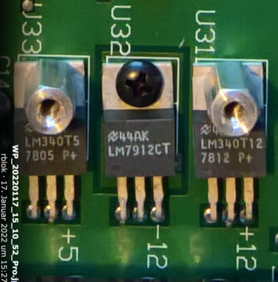

Tue uns allen doch den Gefallen und miss die Spannungen an den Spannungsreglern. Dann gerne noch die Spannung über R61.

Ich weiss nichtmal was du mit »die« Spannungsregler meinst
Nicht falsch verstehen, aber liest Du die Texte hier auch? Ich habe das in einem früheren Post hier weiter oben beschrieben.
U31 Rechter Pin des 7812 muss +12V haben - gegen den mittleren Pin messen - Vorsicht! nicht kurzschliessen
U32 Rechter Pin des 7912 muss -12V haben - gegen den linken Pin messen - Vorsicht! nicht kurzschliessen
U33 Rechter Pin des 7805 muss +5V haben - gegen den mittleren Pin messen - Vorsicht! nicht kurzschliessen
Ich weiss das Ihr alle euch große Mühe gebt, aber nicht jeder kann nachvollzuziehen was mit
»An U31 (+12V), U32 (-12V) und U33 (+5V) die Spannungen mit DVM messen« gemeint ist?
Bei mir z.B: was ist DVM, wo pack ich die Messspitzen hin und muss das Gerät an oder aus sein?
Und bei den U31-U33, du beziehst dich mit rechts/links auf Beschriftung ist lesbar, also so rum?

Passt schon, mit etwas Geduld bekommen wir das hin. U31 etc. hast Du ja nun gefunden und ja, die Pins so wie in deinem Bild. Netterweise hat Alesis das ja auch genau aufgedruckt. Man kann diese Chips auch wunderbar Googlen. Habe ich auch gemacht.
DVM - Digital Volt Meter
Die schwarze Spitze an Masse ("gegen den ... Pin messen") und die rote Spitze an den rechten Pin. Das Gerät ist natürlich eingeschaltet. Spitzen vorsichtig ansetzen, dann solide Druck aufbauen. Erst Masse (schwarz), dann die rote.
Was genau hast Du bei Aldi gekauft. Bild zeigen oden den Typ genau angeben. Dann wissen wir genau, was die Kiste kann.
Messbereich 20V (jedenfalls grösser als 12V und nicht 500V) und Volt DC einstellen.
Zusatz: Masse ( das schwarze Kabel des Multimeters ) gehört an Masse - Masse ist an den 78/79xx die große Fläche wo die mit der Platine verschraubt sind.
Prüfspitze da ran, rote Prüfspitze VORSICHTIG gegen die rechten Pins an der "Dreibein/Kontak"Seite der Spannungsregler.
NICHT abrutschen ( und dadurch Kurzschluss auslösen ) !!
Masse ist an der Dreibeinseite auch, dort aber halt enger ranzukommen - die Dinger haben einen Eingang mit höherer Spannung ( die dann geregelt am Ausgang rauskommt ( sofern ok ) und eben Masse ( das ist für die Regelung nötig )

Bei der 79xx Serie liegt Masse nicht auf der großen Fläche sondern die Eingangsspannung.
Pin : 1. Ground
2. Input
3. Output
(Heatsink surface connected to Pin 2.)
