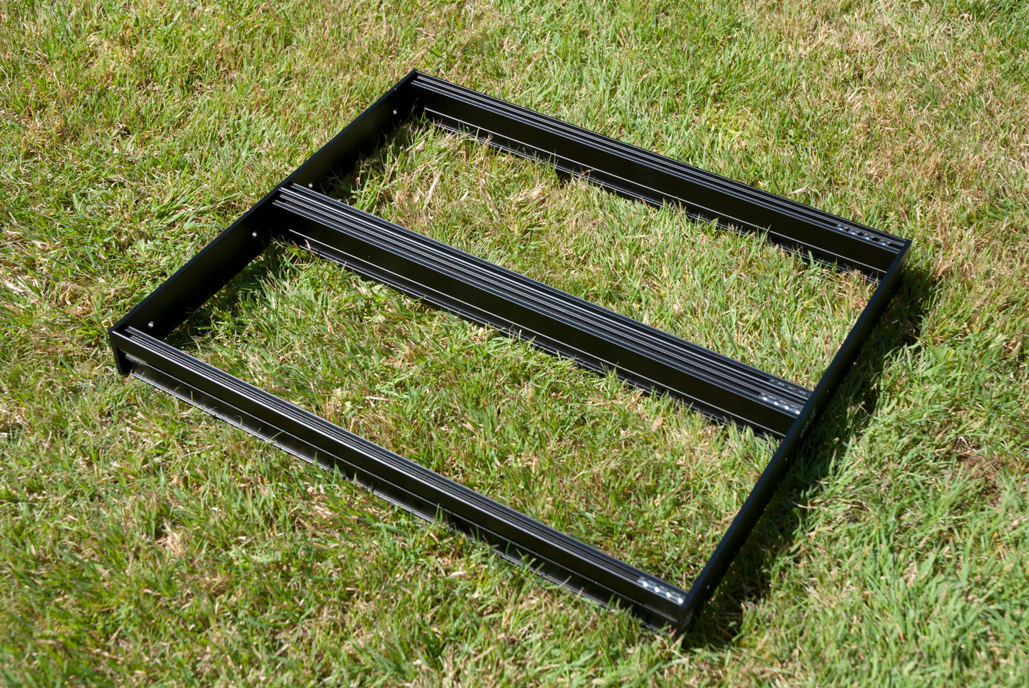

hier hatte letzte woche jemand so einen schönen schwarzen rack rahmen für eurorack zu verkaufen - leider finde ich das bild nicht mehr.
gibt es so etwas auch für 19 zoll? wo kann man so etwas kaufen?
ein fertiger rahmen, der sich von außen irgendwie an holz befestigen lässt, hätte bei selbstbau von 19" holzracks gegenüber reinen schienen den klaren vorteil, dass die perfekte breite bereits mitgeliefert wird.
Meinst du sowas?:

so in der art, nur eben nicht von 19 zoll zu eurorack, sondern von holz zu 19 zoll.
die einschlägigen 19 zoll schienen von adam hall & co sind alle gewinkelt - da würde ich gerade (also so, dass man sie vorne ans rack schraubt und nicht innen) dann immer noch bevorzugen - und richtige rahmen (also 2 schienen und 2 querverbindungen) habe ich noch nirgends gesehen.

So Aluverbinder für 19zoll Racks habe ich noch nie gesehen, könntest Du dir mit etwas Geschick und einer (Stand)Bohrmaschine selber bohren. Oder im Netz jemand suchen, der dir das (günstig?) fräst... bei 19zoll kommt es nicht auf den 10tel mm an, denke ich, müsste man ganz gut selber hinbekommen. Bei Eurorack kann das schon mal in die Hose gehen und die Module klemmen......
es müsste schon eisen sein. und das müsste dann der schlosser schweißen wenn man das selbst baut.
es soll auch für sehr schwere geräte funktionieren - und vor allem der sache stabilität verpassen wenn grad gar keine geräte drin sind aber der holzkasten von oben mit gewicht belastet wird.
wenn es das gar nicht gibt, würde ich es wohl erst mal mit schienen probieren (beim ersten von 10)
