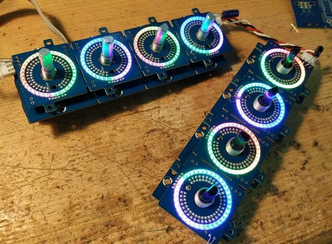

Könnte auch platinenmaterial ohne Farbe und Kupferbeschichtung sein, das ist auch transparent und verwischt darunterliegende LEDs ganz gut. Habe das Tesseract Blinks Modul.

ich hab vor 2-3 jahren mal ws2812 basierte LED-kraenze fuer encoder entwickelt. funktioniert bestens. ist auch nicht besonders teuer herzustellen, es werden handelsuebliche bourns/alps encoder verwendet. bei diesem kranz-radius und den verwendeten 2020 LEDs war eine aufloesung von 32 fuer einen vollkreis naheliegend, macht ja auch im musikalischen kontext sinn. wundert mich allerdings ehrlich gesagt auch warum sowas nicht schon mehr in kommerziellen produkten benutzt wird. man kann ja doch sehr viel information intuitiv begreifbar darstellen, siehe 2. video. und das ist in dem zustand ja noch nicht mal zu ende gedacht.
muss allerdings auch sagen das der ton und die aufgeregtheit mit der du dein anliegen hier vortraegst nicht zum mitmachen einlaedt, @Echt niemand im uebrigen gibt es eine wunderschoene edit-funktion so das man sich nciht fuer jeden satz selber mit einem neuen post antworten muss. aber ich guck hier eh nur noch sehr sporadisch rein, von daher ist mir das eigtl auch egal.
