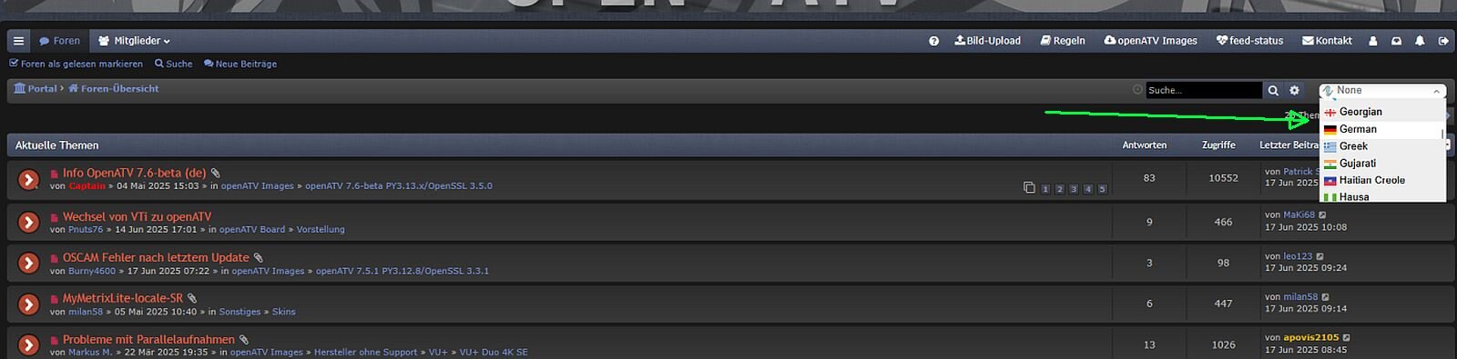

Es gibt ja sogar schon Foren mit automatischer Übersetzung = Sprache egal in der man seine postings schreibt.
Dank KI wird die Qualität der Übersetzung auch immer besser .
