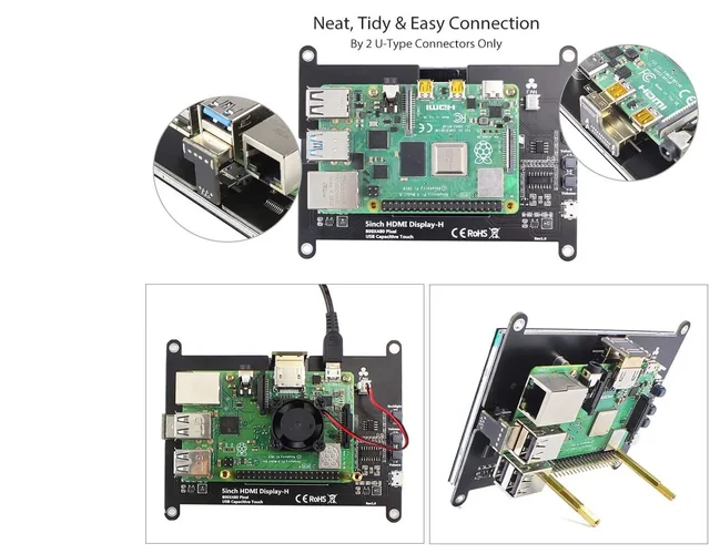

Bei der Auswahl des Displays waren zwei Dinge für mich wichtig. Erstens sollte es ein kapazitives
Touchscreen sein. Das hat im Vergleich zum resistivem Touchscreen den Vorteil, dass es auch durch
Berührung mit den Händen funktioniert. Zweitens sollte das Display die Möglichkeit besitzen, den
Rasbery Pi auf der Rückseite so zu befestigen, dass noch ein Hifi Berry Modul aufgesteckt werden kann.

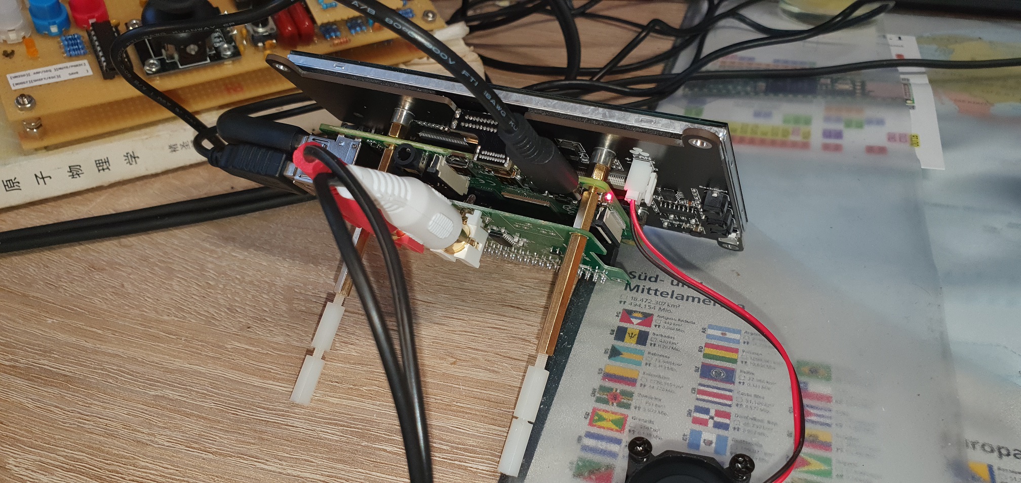

Montage des Rasbery Pi auf der Display Rückseite
Erfreulicher Weise liegen in der Verpackung vom Display schon die notwendigen HDMI/USB Adapter
und Befestigungsmaterial bei. Sogar ein kleiner Lautsprecher und Mini Lüfter für die Kühlung des
Rasbery Pi sind vorhanden.

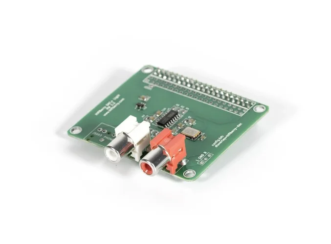

erste ausreichend. Für eine gute Audiowiedergabe habe ich ein HIFI Berry DAC Shield bestellt. Das
hat im Vergleich zu einem USB Audio Interface den Vorteil, das es kaum zu einer Zeitverzögerung
(Latenz) bei der Wiedergabe eines Tons kommt.
Für ein HIFI Berry Shield kann man richtig viel Geld ausgeben. Ich habe mich aber erst einmal für
eine Lowcost Variante dem HIFI Berry DAC+ light entschieden. Das hat zwar keinen Hochwertigen
dedizierten 192kHz/24bit Burr-Brown DAC aber 24Bit sind auch ganz "nett"

Ich habe jetzt alle Teile bekommen und zusammen gebaut.

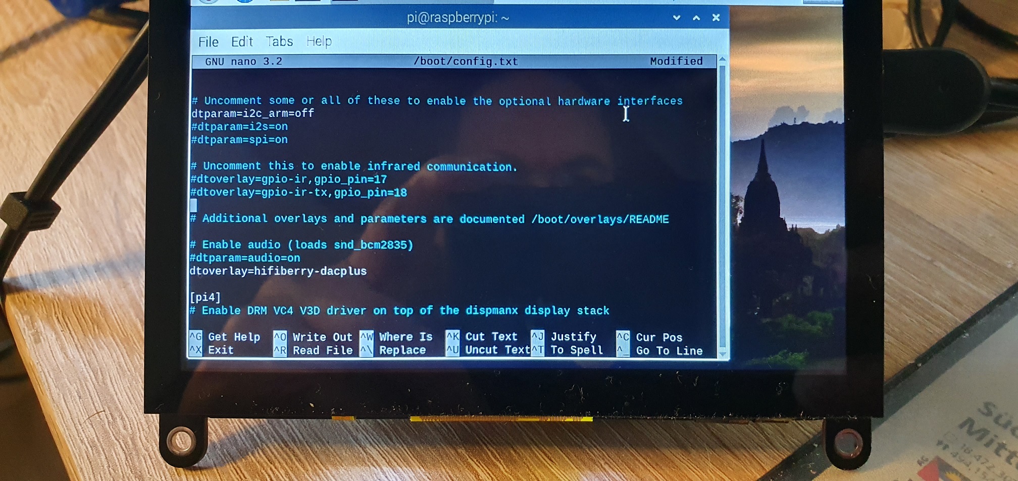

Leider kommt über die Hifiberry DAC+ light Soundkarte kein einziger Ton. Hab dann in der Datei "config.txt"
die Zeile "dtparam=audio=on" deaktiviert und die Zeile "dtoverlay=hifiberry-dacplus" eingefügt.
Danach den Raspi neu gebootet aber leider ohne Erfolg.

Ich probiere gerade ein anderes Image "2021-03-04-raspios-buster-armhf-full" für den Raspberry aus.
Mit dem alten Image hatte ich immer wieder Probleme beim booten und dem Erkennen von USB-Maus,
USB-Tastatur und WLAN.
Um meinen HIFIberry DAC+ light zu aktivieren musste ich in der config.txt die Zeile "dtoverlay=hifiberry-dac"
einfügen. Jetzt funktioniert alles super . Der Sound ist top
