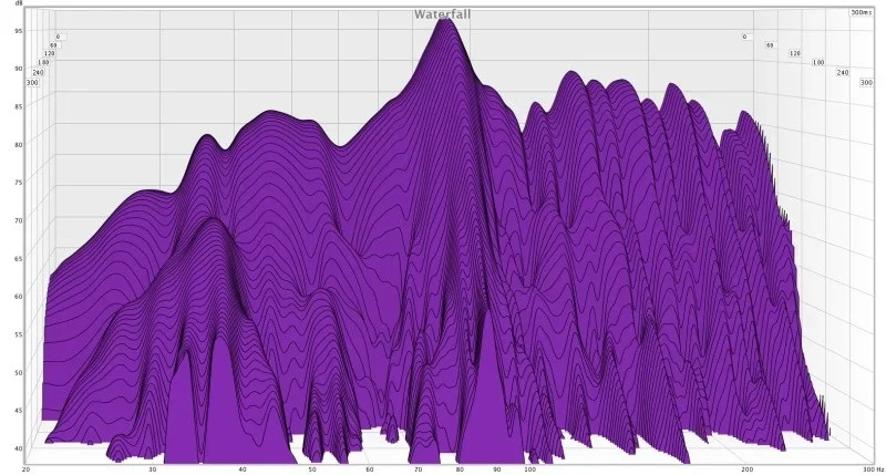

ich habe mein "studio" in den letzten wochen versucht akustisch zu optimieren. neben ein paar schaumstoff absorbern habe ich in die einzig möglichen ecken zwei packen sonorock getan. mehr baumaßnahmen sind nicht möglich. damit habe ich folgendes verhalten an der abhörposition geschaffen:
unschwer zu erkennen ist ein brutale überhöhung bei 90 Hz. genau dort wird meine holzdecke in eigenresonanz gebracht. unschön.

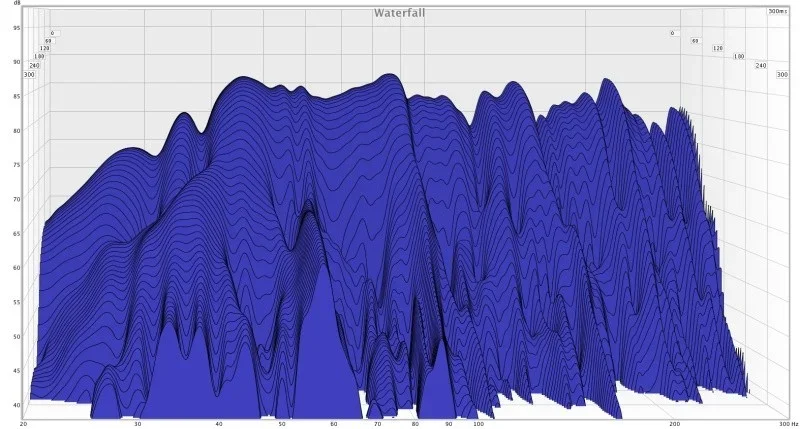

also hab ich mir nen behringer DSP1124p gekauft (gibts gerade günstig) und den mit hilfe von REW eingestellt.
das ergebnis sieht so aus:

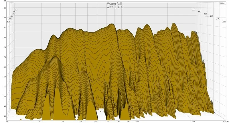

falls ich mal leidser abhöre oder etwas mehr dampf will hab ich noch ein weitere einstellung gemacht. die sieht dann so aus:
auch klanglich ist das sehr viel besser als vorher. wer behauptet hat, EQs wären zur raumanpassung ungeeignet liegt falsch. bei mir hier hat es definitiv richtig was gebracht.

Es bringt bedingt was. In welchem Rahmen es was bringt, das zeigt die Scheitellinie, die jetzt deutlich flacher ist. In welchem Rahmen es nichts bringt, das zeigen die Anschnittflächen vorne. Das ist der Nachhall - also das Resonieren den Raumes. Massivst bei 60Hz und nochmal unter 30Hz. Das kriegst Du nur mit baulicher Dämpfung weg - der EQ hilft da nicht. Das erzeugt immer noch sehr uneindeutiges Hören im Bassbereich.

Wie hilfreich ist das Absenken des Nutzsignals mittels EQ bei Resonanzen und Raummoden wirklich? Klar, man entfernt nervende Frequenzen und kann entspannder hören. Aber das Verhältnis zwischen Nutzsignal (=Anregung) und Resonanz bzw. Mode ändert sich doch erstmal nicht? Und was ich nicht höre kann ich doch nur schwerlich beurteilen? Das Problem ist sicherlich geringer wenn es darum geht tieffrequente Raummoden unter 35 Hz zu zähmen. Bei 90 Hz bewegt man sich aber doch in einem Bereich der schon wichtig ist.
Du hast es erkannt. Das wird nichts mit dem Mix, den sollte man dann besser mit dem Kopfhörer machen und unbedingt auch mal z.B. im Auto abhören. Man gibt dem Mix sonst ein Negativabbild der Raumakustik mit. (oder?)
die raumakustik beeinflusst den frequenzgang und die nachhallzeit (frequenzabhängig). die auswirkungen auf den frequenzgang kann man, wie fanwander schon genau richtig schrieb, mittels EQ beeinflussen. die nachhallzeit nicht. allerdings ist auch der nachhall schneller auf niedrigerem pegel, wenn er bei problematischen frequenzen weniger stark angeregt wird - der ausgangspegel also geringer ist. das klappt bei mir bei 90 Hz ganz gut.
bei meiner unteren EQ einstellung mit bassanhebung habe ich natürlich auch eine anhebung des nachhalls. allerdings liegt diese bei 300 ms schon im bereich meines grundrauschens im studio - wirkt sich also nicht mehr so stark aus.
ganz klar, eine optimale akustik habe ich bei weitem nicht erreicht. aber im rahmen der möglichkeiten eine deutliche verbesserung erzielt - und zwar nicht nur messtechnisch. auch meine ohren bescheinigen, dass ich hier inzwischen sehr gut beurteilen kann was geht. selbstverständlich nutze ich nach wie vor auch kopfhörer um gegen zu checken. und auch andere anlagen (auto, hifi, etc.). da wird im hobby bereich, mit hobby räumen und abhörsystemen, auch niemand drum rum kommen.
