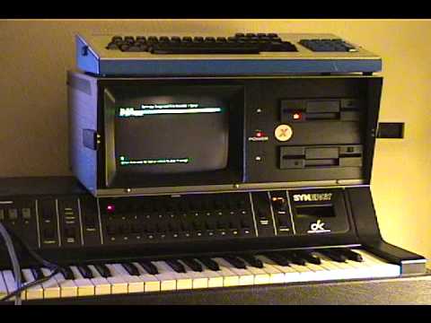

Später dann auch mal so: Synergy mit Kaypro Rechner. Alles kleiner wegen der rasanten Entwicklung und so - aber - ohne Computer Presetmaschine.
Das DB Foto von mir ist hier - auch mal spielen können, aber ohne den Rechner.. Presets.

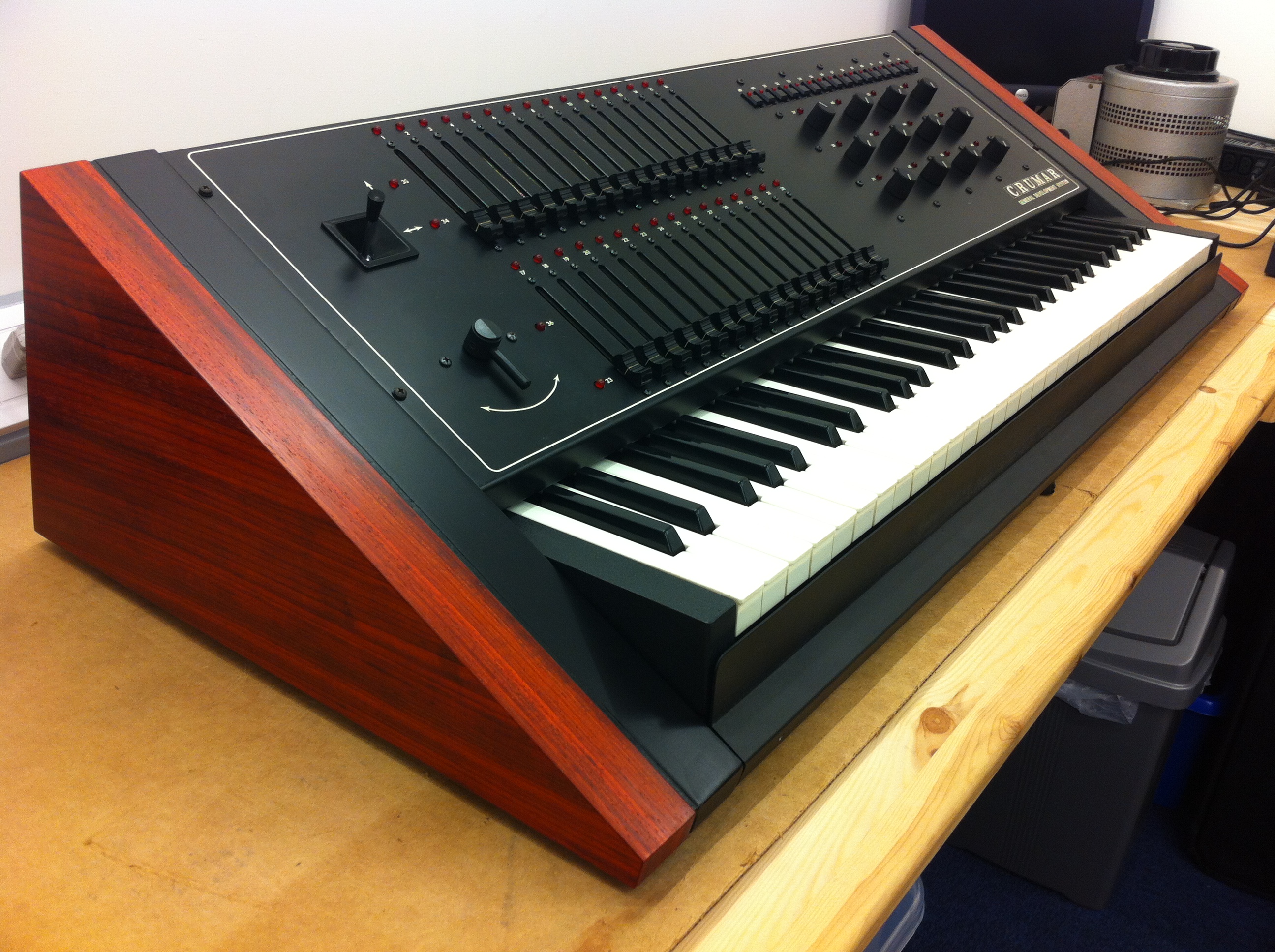

ConBrio
Leider hat den keiner, daher nicht so klar wie das genau funktioniert. Aber analysieren und machen - sehr gern.

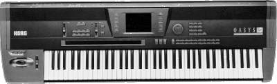

Ich glaube schon, dass da was geht, DX200 , Synclavier V und Co etwas "durchmischt" und mit Touch oder Display bzw Fadern oder Potis kann man schon viel machen. Heute.

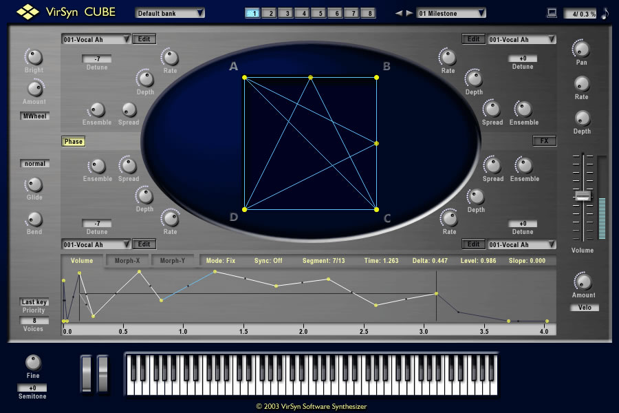

Doch, ich hätte da durchaus eine Vorstellung...
Man könnte sich beispielsweise am alten VirSyn "Cube" orientieren! (...wie Moogulator bereits sagte...) ...hier ist ein Screenshot:

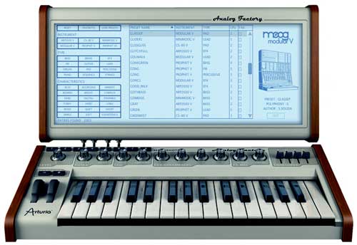

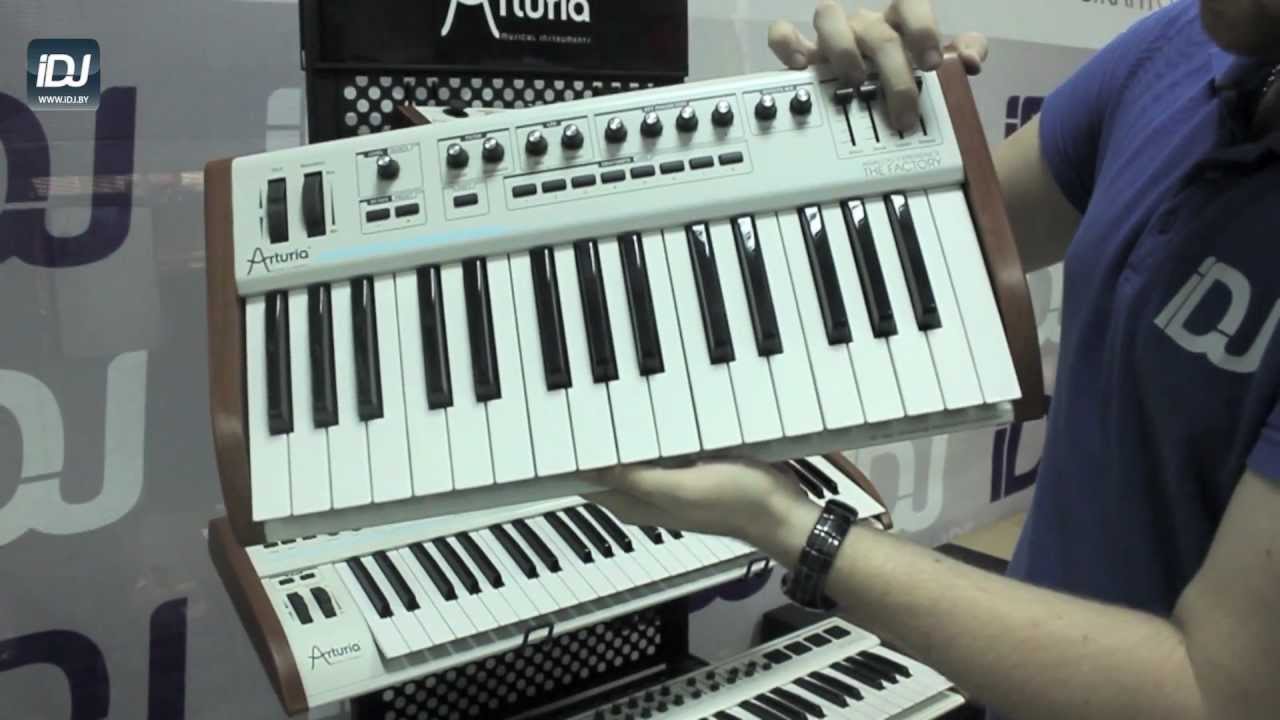

Erinnerst du dich an Arturia*'s Hardware-Versuch "Origin" ?
...das ging zwar absolut in die richtige Richtung, war aber aus meiner Sicht jetzt eher ein Flop, stimmt's?

Das Synclavier habe ich lustigerweise gerade wegen der HW-artigen Paneldarstellung als fast-Hardware bezeichnet, da es auch wenig Phantasie braucht um sich das vorzustellen.
Rein optisch:
Als ich "Analog-Factory" zum ersten Mal sah (als Print-Anzeige) dachte ich: "Mann-o-mann, in Hardware - das wär's!"
Origin hat mich dann leider doch etwas ernüchtert...
Der kleine Key-Controller wäre indes ja schon da... fehlt nur noch der klappbare Touchscreen im 16:9 Breitblid-Format... :weich:

Bis da hin waren Teile wie der Z1 oder das, was später Oasys wurde (Kronos wäre das Endprodukt davon) üblich
Gerade rückblickend betrachtet finde ich das Konzept des Z1 richtig, richtig spannend! 8)
Auch wenn Demos immer wieder die üblichen ROMpler-Nachbildungen demonstrieren - rein auf Soundprogramming-Ebene hätte der Z1 bestimmt eine ganze Reihe neuartiger Klänge erreicht!
