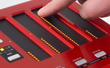

Mögliche Ausnahme wäre höchstens z.B. bei Hüllkurven - da könnte ich mir stattdessen beleuchtete Touch-Strips à la Steinberg/AKAI vorstellen... hätte den Vorteil, dass man den Hüllkurvenverlauf visuell etwas besser "erfassen" bzw. nachvollziehen kann.

Anstelle des Beamers würde sich ein Tablet-Screen anbieten. Man müsste die Klötzchen/Pucks ggf. nur etwas kleiner machen...

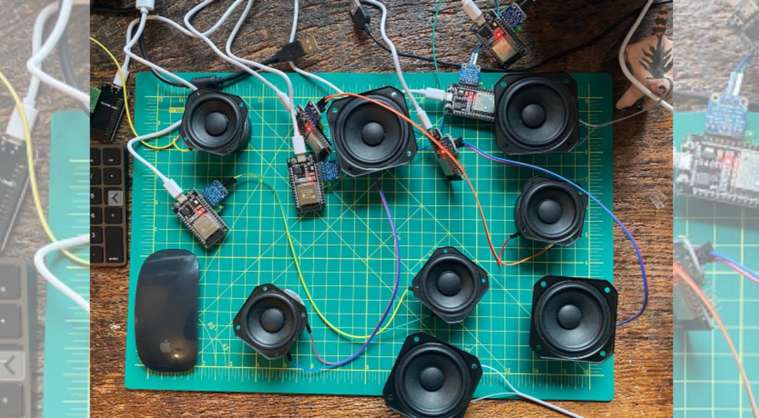

Tolles Projekt nach dem im ersten Post gezeigten Alles Synthesizer bzw AMY.
aber diesmal mit Raum-Aspekt und mehreren Speakern die über WLAN versorgt werden.
Sehr sehr cool. Von B.Whitman auf Github https://github.com/bwhitman/alles
