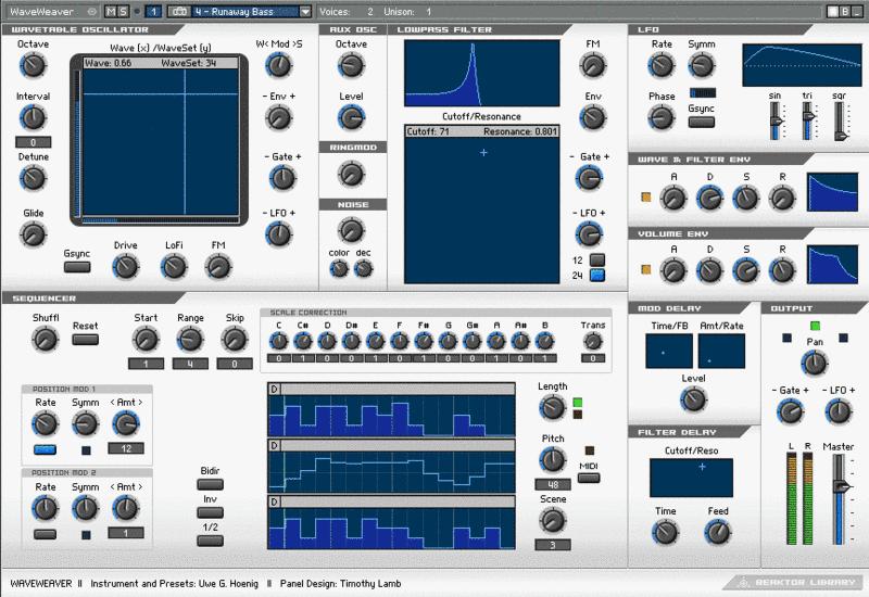

Dann sind wir (vermutlich) konzeptionell doch eher wieder bei WaveWeaver? (...bzw. den Reaktor-Sachen...)
...oder ist dir das noch zuviel "Abspielhülle" ? :denk:

Reaktor: Ja, Reaktor kann das schon, ich war auch schon eher dran das damit zu machen, "damals" fand ich die Verwaltung für Samples eher nicht gut - aber ja - das ist der richtige Baukasten dafür.

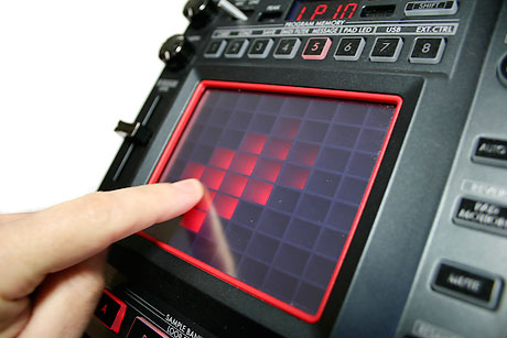

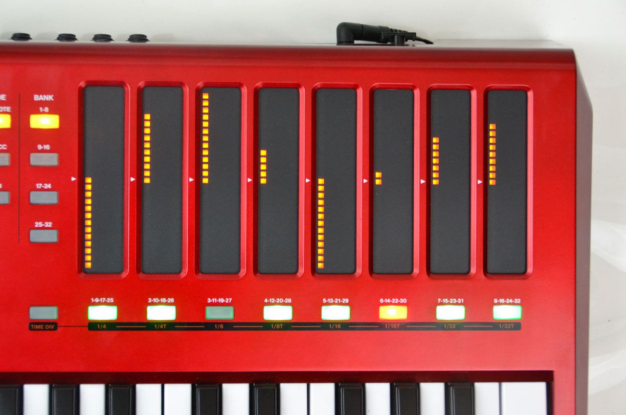

Was wäre denn Euer Controller der Wahl, um Wellenformen derart zu verbiegen?
LFO's? Hüllkurven?
Manuelles Durchfahren?
Ribbon? XY-Pad?
...oder Controller für Wave-Modulation und Effect-Modulation wie beim FIZMO?

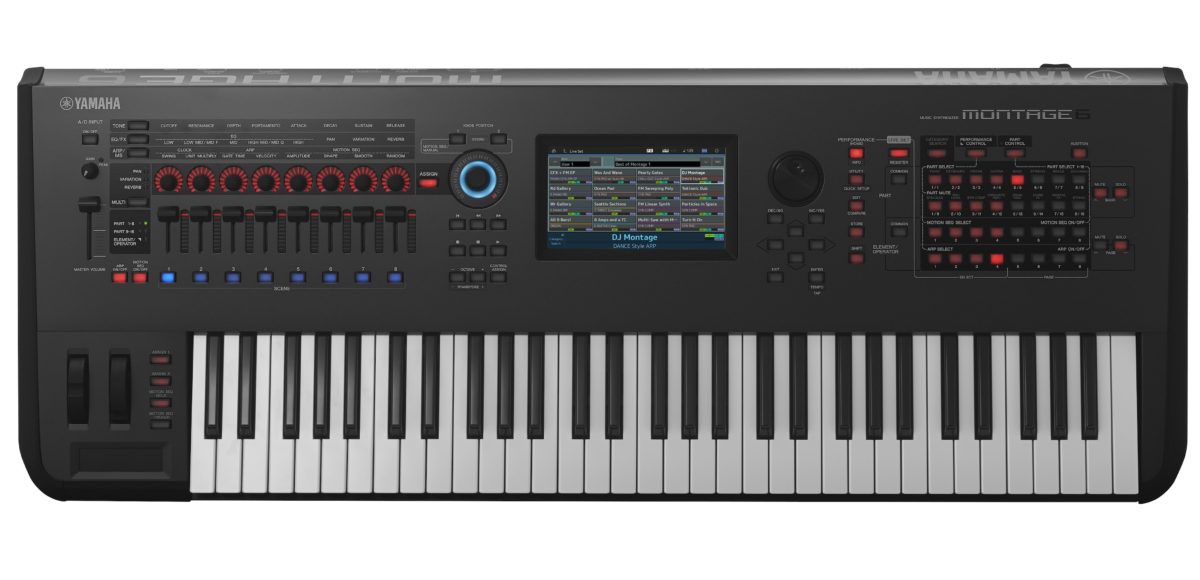

Die Mod7 engine (Kronos) würde ich jetzt nicht als "kastriert" bezeichnen. Die ist zwar in der Zwischenzeit eigentlich auch alt, aber noch "im Bau". Da wurde einiges ergänzt, was die "FM" Möglichkeiten doch deutlich erweitert (insbesondere recht flexibles Waveshaping). Zudem hängt da auch viel pseudo-modulares mit drin, z.B. Hüllkurven, die durch LFOs getriggert werden können. Schon ziemlich weit weg vom DX7-E-Piano... Hat natürlich keinen interessiert und das meist diskutierte Feature ist der Import von DX7 Sounds. So ist der Markt halt...
Der Montage ist ein bisschen beschränkter/mehr oldschool. Da ging es aber glaube ich auch eher darum den Live-Keyboardern einerseits ein paar "klassische" Sounds endlich voll dynamisch spielbar zu liefern und andererseits ein paar "moderne" Sounds zu bieten, wo man live mehr damit machen kann als ein bisschen am Cutoff zu drehen. Daher auch die 1-Knopf Bedienung: Echte Synthese für Gitarristen, die auch bei ein paar Songs Keyboard spielen, und Alleinunterhalter (und andere Keyboarder, die mehr Zeit mit Song schreiben als mit Sound schrauben verbringen). Für so was ist das auch toll. Da ist der Fokus halt eher auf klassischer Songstruktur etc. als auf möglichst abgefahrener Synthese. Auch ein schönes Hobby. Mit Hardcore-Synthese-Nasen wird halt eher selten das große Geld verdient...

Montage hat 8OP aber mit noch mehr DX7-Denkweise, aber mit dem "neuen" FB.
Kann man mit leben.
Mein Problem mit dem "neuen" Feedback: Wenn es wie im Fs1r implementiert ist, ist die Feedbackamplitude statisch. Das coole am "normalen" Feedback ist eigentlich, das es nach der Verstärkung/Hüllkurve hängt und somit ein Lowpass-Gate artiger Effekt resultiert. Klar will man auch manchmal einfach einen Sägezahn lauter und leiser machen, zumindest wäre es aber nett, wenn man wählen könnte ob man von der Verstärkung unabhängiges oder abhängiges Feedback haben will (geht z.B. beim Kronos/Mod7).
8 Operatoren finde ich meist Overkill. Die meisten Sounds haben bei mir einzelne Blöcke aus 2-3 (selten 4) miteinander verschalteten Operatoren, Die Blöcke laufen dann einfach parallel. Wenn 6 Operatoren nicht reichen kann man immer noch schichten.
