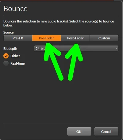

Genauso verhält es sich mit dem bouncen, das ist auch erheblich leiser.
Nein. Das hat beim Bouncen mit Pre-Fader und Post-Fader zu tun. So wie du das einstellst, musst du dann auch beim Zieltrack die korrekte Lautstärke einstellen, oder auch nicht.
M.i.a.u.: Christoph1972
Ah, ok, ich muss also den Track-Level von der neuen Spur, egal ob gebounced oder recorded, auf den Level der original Spur bringen.
