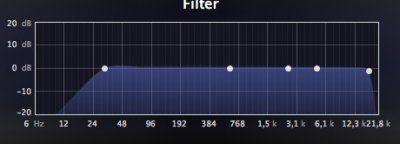

ob man für so nen frequenzgang und ein bissl rauschen noch tape brauch?
für mehr "lofi" einfach die Frequenzen stärker filtern
für mehr leben klatschen wir das ganze auf einen bus und einen Kompressor für die "bandsättigung" hintendran
noch ein eq für n paar kleine korrekturen hinten dran
dann fehlt nur noch ein tapehiss Sample und die lofi-maschine ist fertig
mit mehr Kontrolle über den sound als dieser billig uralt Mist :mrgreen:
