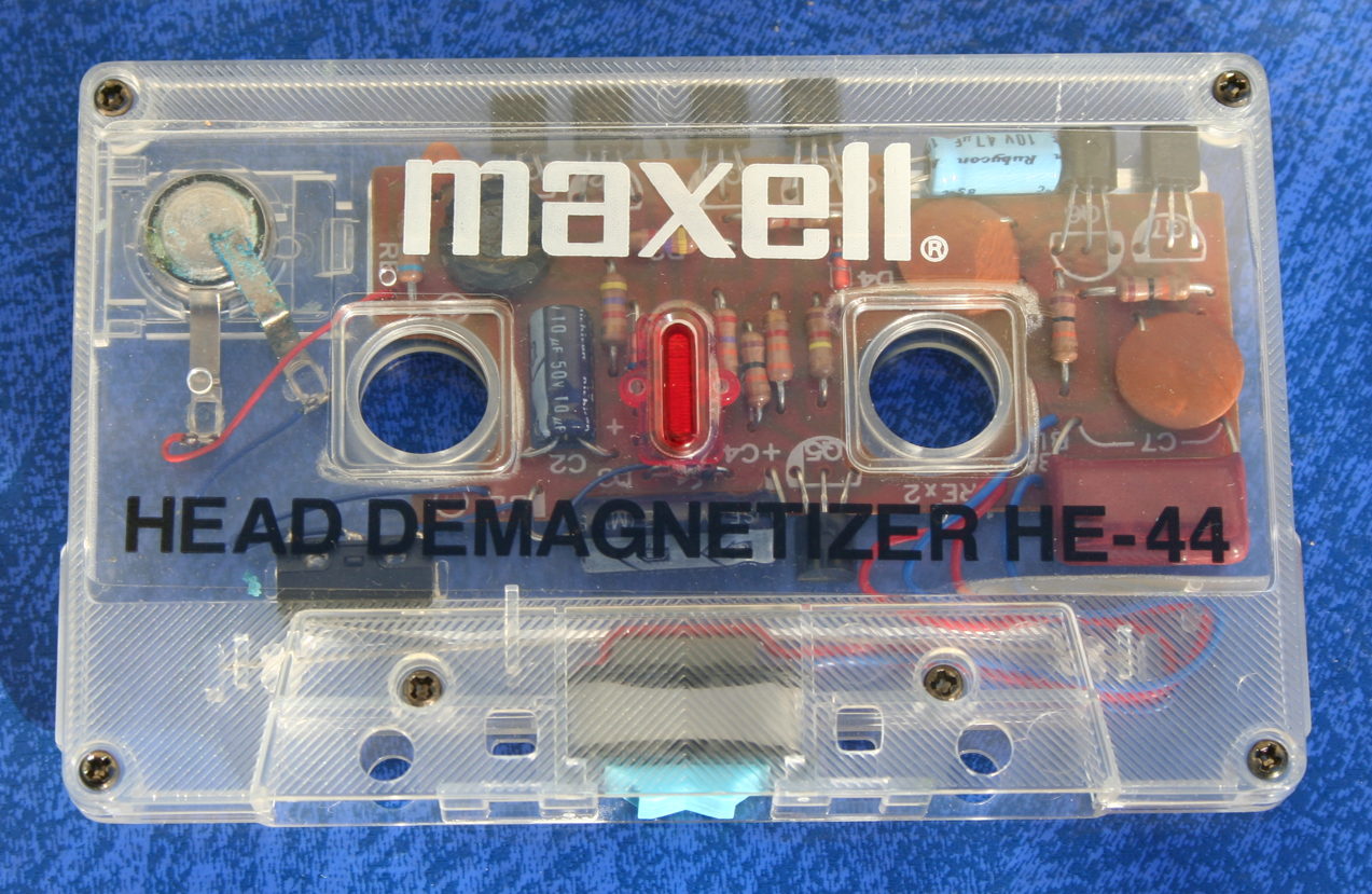

und was haltet ihr von Demagnetisierungskassetten? ( statt wie @fanwander schon sagte, man dem Risiko ausgesetzt ist, mehr kaputt zu machen statt zu erhalten, kam mir nochmal dieser Gedanke. )
  • #74
Kann man machen, aber eine Entmagnetisierungsdrossel, die man in der Hand halten kann, tut genauso gut ihren Dienst. Immer vorausgesetzt, man weiß, was man tut.
Wichtiger sind eigentlich die Treibriemen und die Gummirollen, die nach Jahrzehnten gerne mal den Geist aufgeben.
