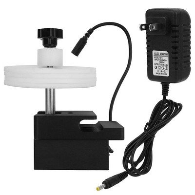

ich werde mit dir Tage mal ein Ultraschallbad besorgen. Denke das ist am effektivsten letztendlich.
Quasi sowas plus 6L Ultraschallbad:
Ultraschallbad würd ich nicht machen.
Arghhh... sorry!!!! Habe gerade versehentlich einen Beitrag gelöscht,weil ich dachte es sei meiner.
Ultraschall scheint ja dann doch nichts kapitt zu machen.
