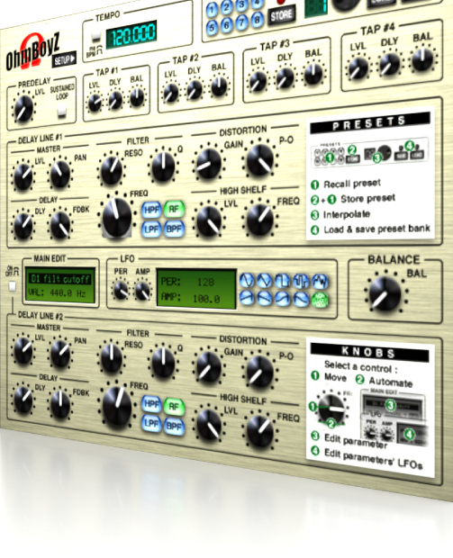

Ich würde es auch mit einem Delay machen zB dem Ohmforce: da kannst du das Originalsignal (hier Master), also das Reverb nach Links im Panorama legen, dann oben Tap1 Slot eine kurze Verzögerung einstellen (sogar in sync mit dem Tempo der DAW) und dieses Signal dann nach Rechts im Panorama legen. Geht das einfach. Mache ich gerne mit Backingvocals.
