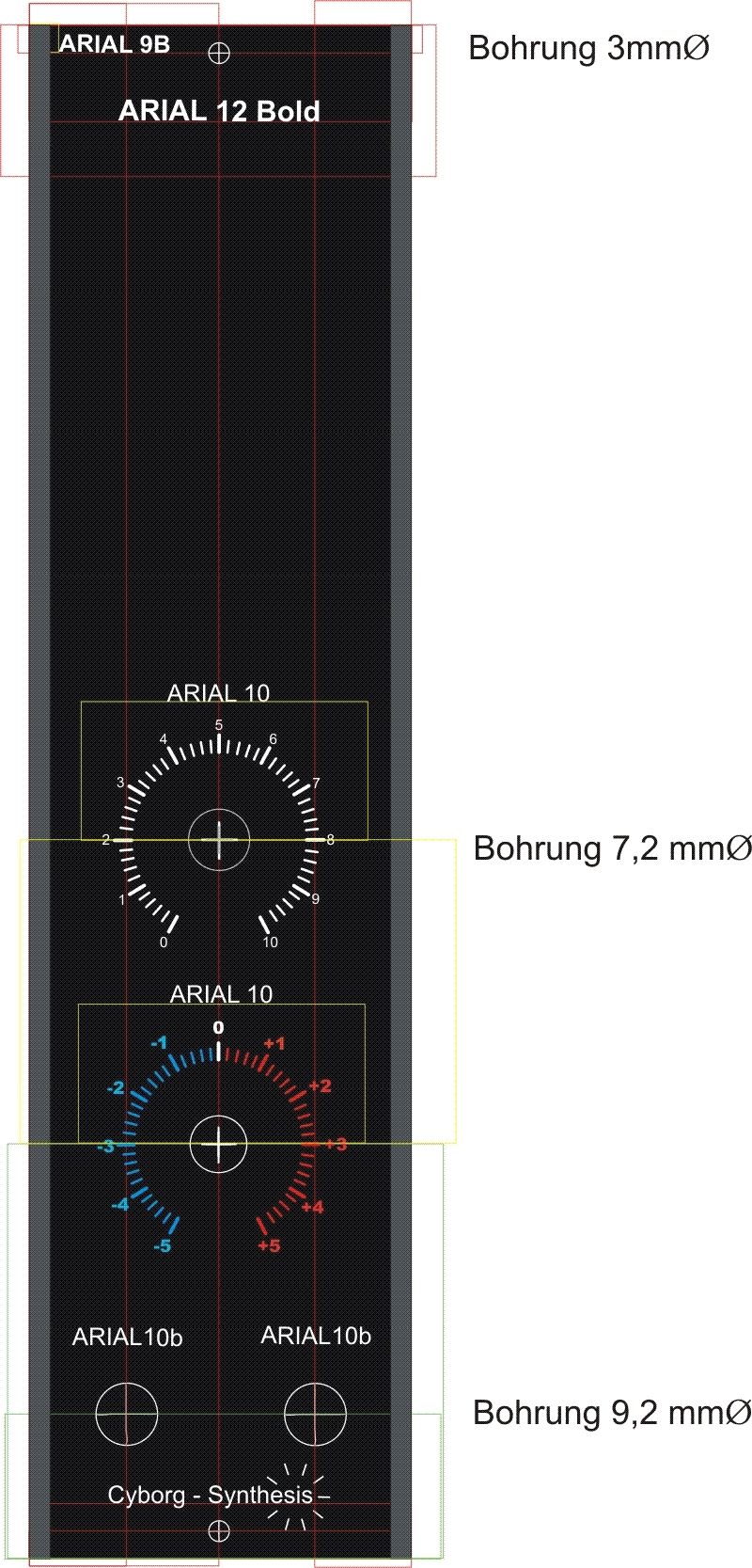

Hallo
frage mal dort nach, welche Formate sie verarbeiten können.
Wenn man es "richtig" macht, wäre sicher ein CAD-Programm wie Autocad oder LibreCad die Wahl.
Ich kenne mich aber einigermaßen mit Corel Draw aus und bevor ich wochenlang neue Programme studieren muss, nutze ich eben Corel Draw.
Die meisten objekte wie Poti-Skalen, Bohrungen usw wiederholen sich, ebenso die Aussenmaße der Frontplatten und deren Aufteilung. Ich möchte die Buchsen/Regler möglichst nicht wild verteilt haben damit auch ein größeres System nicht chaotisch wirkt. (schadet der Übersichtlichkeit)
Einfach mal Frontplatten von Moog vermessen und alle neuen dann daran ausrichten. Es spart ne Menge Arbeit wenn man z.B. Buchsenanordnung oder Bohrungen für Potis mitsam dazu passenden Skalen, "gruppiert". Mit Copy und Paste oder mit "Duplicate" gehts dann zügig voran. Tipp noch: für die Anordung zuerst viele farbige Hilfslinen (Rechtecke) erstellen.
Nachtrag:
Hier mal ein Bild wie es beim Arbeiten mit CorelDraw aussieht. Zu sehen sind die vielen Hilfslinien die man beim Muster mitspeichert,
vor dem Druck oder dem Versenden entfernen muss (alle!)
Nein, das ist kein Entwurf eines Doppelgegentakt–Diodenmodulators

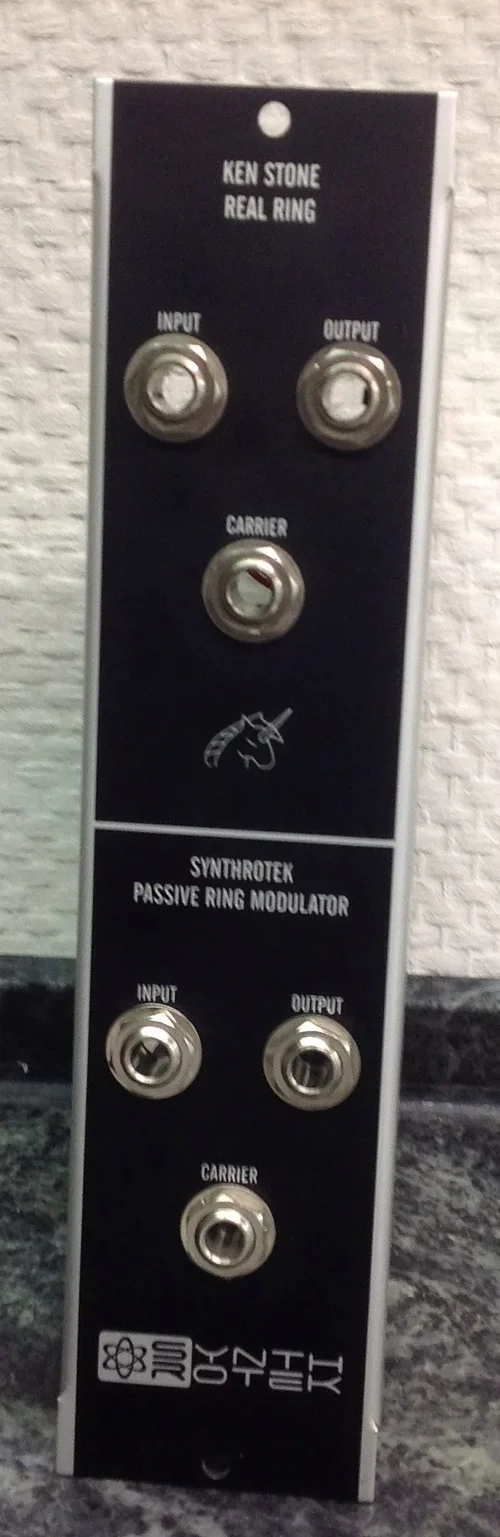

So aus den paar Wochen sind ein paar Monate geworden.
Ben von re synthesis hat sich aber sehr mühe gemacht.
Hier ein Foto
