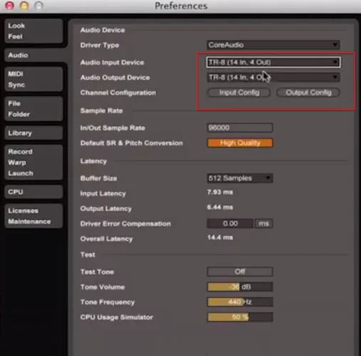

Hallo,
ich brauche mal eure Hilfe
folgende Situation ich habe drei Hardware Geräte:
1. Roland Tr-8
2. Hardware Synth 1
3. hardware Synth 2
Ich möchte mit diesen drei Geräten Live jammen, und dabei die Session in Ableton Live 9 aufnehmen.
Wichtig ist mir dabei das ich nicht nur Synth 1 und Synth 2 live in Audio aufnehme sondern auch die TR-8. Und zwar so das ich von der TR-8 alle Einzelinstrumente in Audio habe. Heißt ich möchte in Echtheit jedes einzelene Instrument der Tr-8 und die beiden anderen Synth gleichzeitig in Audio aufnehmen. Ist das möglich ??
ich bin etwas stutzig geworden als ich dieses Foto (siehe Anhang) sah. Wo die TR-8 als eigenes Audio Interface genutzt wird. Würde ich dies aber so machen kann ich doch garnicht mehr meine RME Soundkarte verwenden und die anderen beiden Synths aufnehmen, oder ?
Freu mich über eure Anregungen.

Mit einem Mac wäre es etwas einfacher, da man dort einfach ein 2tes "Gerät" erstellen kann (oder so ähnlich).
Unter Windows wird es allerdings schwieriger.
Zunächst mal brauchst du dafür einen Top-Performance Rechner, mit nem i5 oder so brauchste gar nicht erst anfangen...
Das neue Asio4all kann mehrere Hardwaregeräte "vereinen" und der DAW als einen einzigen Eingang vorgauckeln, das funktioniert, allerdings hast du ggü. dem "normalen" Betrieb enorme Performance Einbussen, auch da die TR8 nur 92khz akzeptiert! Also 41 oder 44khz gehen damit definitiv nicht.
Damit bekommst du alle 14 Kanäle der TR8 als Audio Eingang und zusätzlich noch ein paar (wirklich nur ein paar wenige) einer anderen Soundkarte hin, damit ist es schon ausgereizt.
Ich hab das schon gemacht, bin aber wieder davon weg, da ich die Performance woanders nötiger brauchte....
Ich würde dir daher eher empfehlen einfach die beiden zusätzlichen Outs der TR8 zu nutzen, da kannst du auch ratzfatz die Instrumente die ausgegeben werden, ändern. Das reicht in den meisten Fällen aus, oder eben einzeln bouncen.
Alternativ hat die TR8 ja auch einen Audio-In, den man durchaus dafür nutzen könnte, z.b. 2 Geräte mit einem Mini-Mixer zusammen fassen, dann könntest du die 2te Soundkarte weglassen.

ich habe einen apple. wer kann mir erklären wie es auf einem mac läuft, würde mich interessieren, wer hat Erfahrung oder gibt es ein video dazu ?

in youtube hatte ich ein tutorial dazu gefunden....einfach nach multi soundcards apple etc suchen... da gibt es ganz viel zu. bin grade zu faul zum suchen, hatte das auch schon ca 20 seiten vorher gepostet ;)
