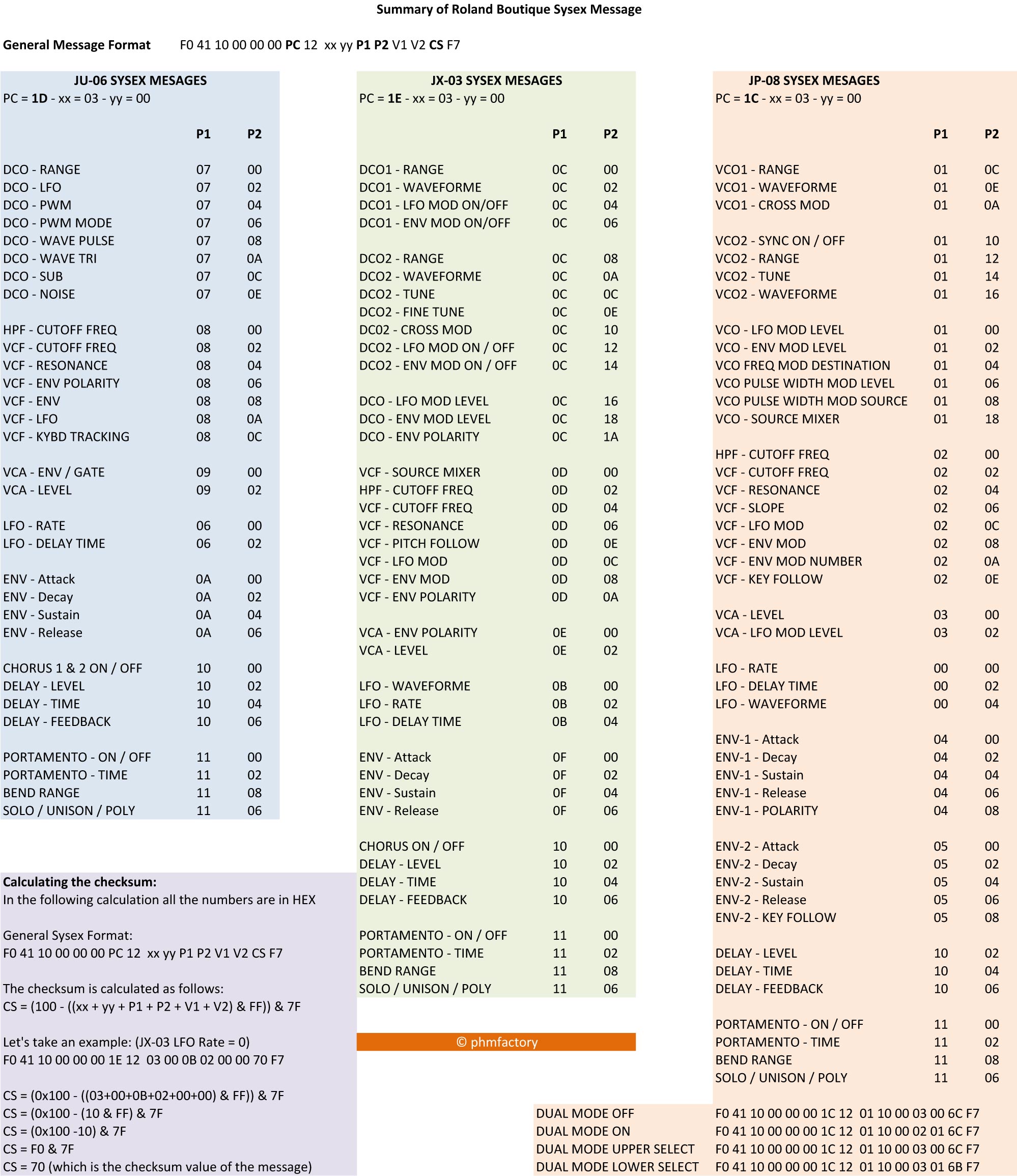

ich weiss ja nicht ob es fake ist aber seht selber. hier schein jemand eine lösung für das Midi cc vom jp08 gefunden zu haben.
  • #1.598
Re: Roland Boutique Jupiter/JX/Juno-Nachfolger JX03, JP08, J
hatte noch keine zeit ;( versuche es asap...sorry
  • #1.599
Re: Roland Boutique Jupiter,JX & Juno Nachfolger: JX03,JP08,
Das diskutieren wir hier ja schon ein paar Tage...
Erdenklang schrieb:
Also übertragen die Regler wohl doch etwas - Sysex - oder wie ist das sonst zu verstehen?
https://www.youtube.com/watch?v=fZrQe0_Ev1I
https://www.youtube.com/watch?v=r_wJxo4xAdM
  • #1.600
In der Kommentarsektion schreibt er dort:
you need to put the jp-08 in chain mode and midi syses data comes out of it. you can also do the reverse but you have to include the roland checksum into the midi data.
Im Clip bei 0:41 überträgt er Daten vom DAW-Plugin zum JP-08 und sagt:
So you got a much more ... finer resolution control of these sliders
Interessant. Das war ja gerade das, was Nick Batt am JP-08 so gestört hatte (nämlich daß die Slider am Gerät selbst so winzig sind und daß es ihm nicht gelang, sie von außen anzusteuern).
Bräuchte man nur noch dieses spezielle Editor-Plugin als VST/AU ...
Ach so: Bzgl. Dual und Unison mit nur 4 statt 8 Stimmen dachte ich neulich: Könnte das nicht ein Plugin übernehmen? Also hereinkommenden Sound in Echtzeit samplen, vervielfachen, ggf. leicht verstimmen und alles zusammen ausgeben? Gibt es sowas? "Voice Multiplier"-VST oder so?
Wäre auch ganz interessant für Süpersaw: Man gibt eine Saw von einem Monosynth 'rein und bekommt 16 oder mehr Saws davon zurück. Wäre doch cool.

Das ist leider Teil des Spielzeug-Spiels: Sysex ist zwar möglich, aber nicht dokumentiert. Weiter gibt es undokumentierte Klammergriffe, die sich der User aus einer japanischen Seite fischen muss. Roland nimmt die User nicht für voll.
  • #1.602
Kannst Du uns bitte den URL (die Webadresse) dieser Seite sagen?
  • #1.603
Uli_S schrieb:
Das ist die Seite: http://www.roland.co.jp/support/by_prod ... ledge_base
Viel Spass dabei :) (Google Translate leistet aber durchaus brauchbare Dienste) Die meisten Tips scheinen mir eher nutzlos, aber ich hab mir auch nur ein Drittel oder so angesehen. Hatte einfach keinen Nerv, die ganze Seite Zeile für Zeile in Google Translate reinzuscheiben. Wenn jemand dazu Zeit und Lust hat: ewiger Dank der Community sei ihm sicher!
