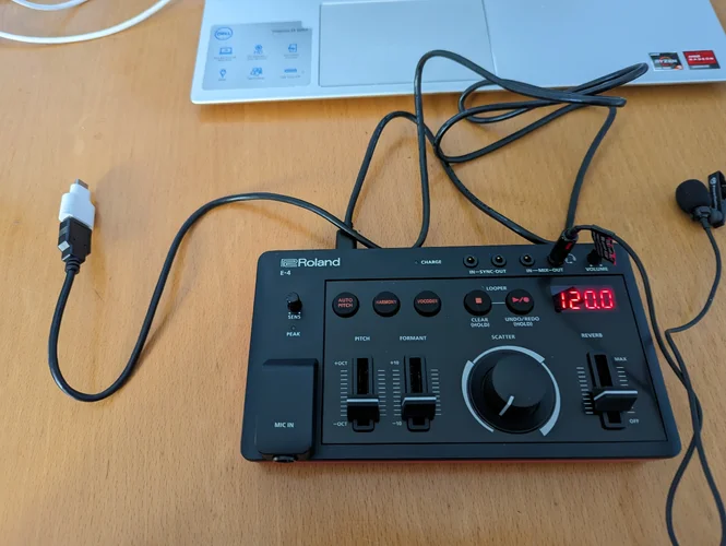

Hi,
so jetzt habe ich das so wie auf dem Bild angeschlossen.Wenn ich jetzt übers Handy bei TT streame hab ich immer so ein verzerrtes Knacken im Mikrofon.Was kann das sein?Wenn ich es über USB ohne den weissen Adapter an den Laptop anschliesse habe ich dieses Knacken nicht.
Und jetzt beim usb C dasselbe.Nur wie gesagt wenn ich es an den Laptop anschliesse ist das Störgeräusch weg.
Vielleicht ein Stromversorgungsproblem. Evtl. mal einen aktiven USB-Hub dazwischenhängen. Evtl. hat der E-4 einen Modus, bei dem man erzwingen kann, dass er nur über seine Batterie läuft. Müsstest du mal im Manual schauen. Das wäre ein Versuch wert.
Ich habe mir jetzt ein richtiges USB c auf USB c audio und Datenkabel bestellt.Vlt.liegt es daran bzw an den weissen Adapter den ich dazwischen geklemmt habe.Darüberhinaus habe ich jetzt auch Mal das Handbuch durchgelesen und wusste auch nicht um es an einem Mobil Gerät zu nutzen ,das man den Battery Only Modus anschalten muss.Mal sehen vlt. Auch deswegen die Störgeräusche.Darüberhinaus bekomme ich jetzt auch ein Mikro das ich direkt an den Mic In einstecken kann.Schauen wir mal.
