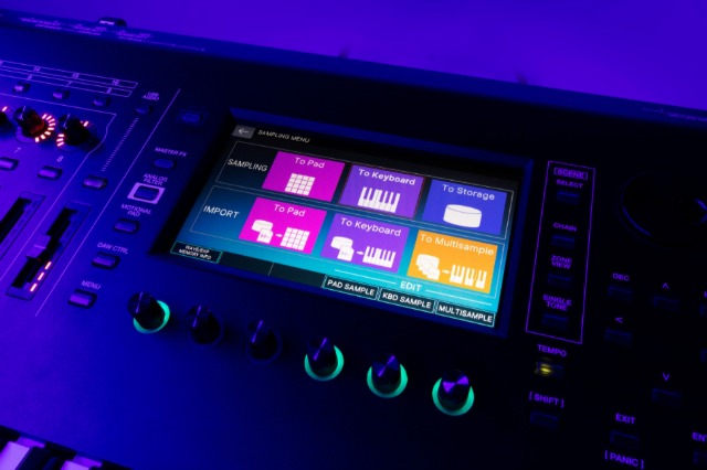

The FANTOM sampling engine gets a significant overhaul in Version 2.0. Users now have the ability to sample directly to the keyboard or build detailed multisamples, which can be edited onboard and used as the basis of any oscillator/partial in a ZEN-Core tone. With up to 352 samples per tone and 16 tones in a Scene, the sound design potential is vast.

Bleiben eh noch viele Fragen zum Sampler wie z.B. sind grundlegende Dinge wie Crossfade-Loop oder Timeslice möglich,
Pad-Samples tunebar, Speicher-Architektur usw
  • #680
In dem Video wurde gezeigt, dass es weder Crossfade-Loop noch eine Null-Durchgang-Finde-Funktion gibt.
Außerdem wurde gezeigt, dass Multisamples als Partials zusammengefasst sind.
Ich habe noch nicht genauer hingeschaut (PDF?), was man bei Einzelsamples in Multisamples einstellen kann. Z.B. unterschiedliche Lautstärke, Filterung, Hüllkurven ... Für verschiedene Hüllkurven-, Filter-Einstellungen müsste man wohl trotzdem getrennte Partials anlegen ... :agent:
Noch nix mit PDF...
  • #686
Die üblichen 4 sag ich mal. Notfalls ins pdf schauen ...
im Loopop Video ist es aber auch im Detail zu sehen, wobei es da einen Unterschied macht, ob man ein Sample als Oszillator nimmt oder Multisamples nutzt.
Na das geht ja auch auf der MC-707. 4 Samples. Wenn stattdessen Multisamples eingebunden werden, müssen sie entweder schon perfekt abgestimmt sein, oder es muss die Möglichkeit bestehen pro Key-Range unterschiedliche Einstellungen für Lautstärke, Filter, Hüllkurven usw. vorzunehmen. Mit Drum-Kits geht das auf der MC-707 für 16 Noten. Auf aktuellen MPC's von AKAI für, glaube ich, 128 Noten. Bei meiner MPC5000 für 64 Noten pro Kit. Ich nutze das für Multisamples – dann kann ich für jede Note alles individuell einstellen.

Ich hab es mal angehängt.
Danke für das PDF.
Im Video konnte man das Display im Prinzip schon sehen – habe nicht so genau hingeguckt, wobei auch, glaube ich, nicht alle einschlägigen Seiten zu sehen waren.
Jetzt im PDF: pro Sample und pro Note kann man, wie ich sehe, Lautstärke/Gain und Tuning einstellen.
Filter-, Hüllkurven-Einstellungen usw. werden dann wohl pro Partial gelten, wobei man da zwar schon Abhängigkeiten von der Notenlage einprogrammieren kann, aber wohl nicht für jede einzelne Note und nicht pro Key-Range und nicht pro Velocity-Layer, außer man benutzt für verschiedene Velocity-Layer verschiedene Partials.
Zum Absampeln von Synthesizern könnte das genügen (wer so etwas zusätzlich zum bereits Gebotenen noch braucht). Bei "Naturinstrumenten" können einzelne Samples ziemlich unterschiedlich klingen, unterschiedlichen Verlauf haben, und bedürfen oft unterschiedlicher Filter-, EQ-, Hüllkurven-Einstellungen. Für ROM-Multisamples wird das alles schon auf der Sample-Ebene von Sound-Designern optimiert. Bei Sample-Libaries werden Samples aber meist so aufgenommen wie eben aufgenommen und nicht weiter aneinander angeglichen. Naja, jeder soll wissen, was er so braucht oder nicht braucht, wem ROM-Multisamples schon genügen usw.
