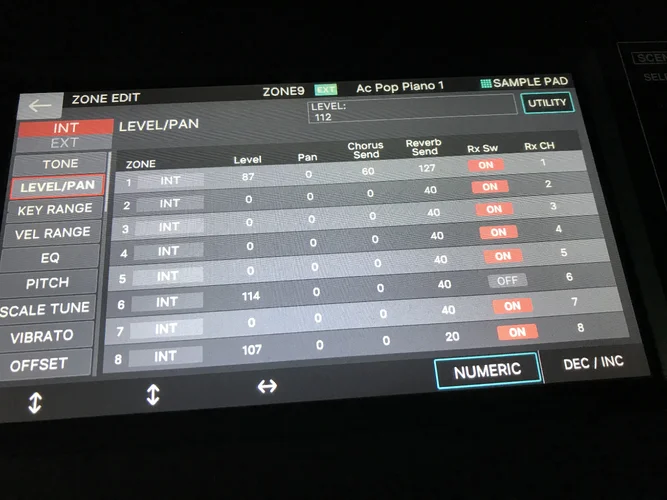

Irgendwas stimmt nicht oder ich übersehe was.
Ich nehme auf Zone 1 ein pattern auf, auf einer anderen etwas nach extern midi.
Wird Zone1 abgewählt spielt dieses pattern alle Noten auch auf der Zone mit dem externen midi Kanal.
Wird Zone 1 aktiviert (rot), dann spielt jedes pattern auf seiner Zone.
Die anderen Zonen sind davon nicht btroffen, nur Zone 1.
Ich hab das Problem hier noch mal neu editiert.

Gefunden: Auf den Externen Tracks müssen die Rx Channels die gleichen sein wie die Midi out Kanäle.

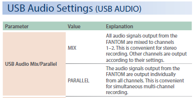

Ich habe einen Song laufen lassen und die Zonen dabei über USB-Audio in meiner DAW aufgenommen. Aber die Effekte, die ich im Fantom (MFX, IFX, Chorus, Reverb) eingestellt hatte - und bis dahin auch immer gehört habe - waren im Nachhinein auf den Audiospuren in der DAW nicht mehr zu hören. Kann ich das ändern? Muss dazu noch etwas am Fantom eingestellt werden?

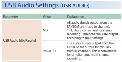

  • #739
Ja, offenbar kann ich nur entweder alles zusammen als ein Stereomixdown aufnehmen, oder alle Zonen parallel - dann aber ohne die Effekte.
Auf S. 115 im Referenzbuch steht:
Mehr relevantes für meine Frage habe ich darin zum Thema USB-Audio nicht gefunden.
Ist das nicht total unbefriedigend?
Wenn ich die einzelnen Zonen in meiner DAW abschießend bearbeiten möchte, z. B. Lautstärkeverläufe, muss ich also komplett auf die Effekte im Fantom verzichten? Ich verstehe nicht, was man sich dabei gedacht hat.
  • #740
Ich würde nicht auf die Idee kommen Sounds zum Nachbearbeiten mit einem festen Mischungsverhältnis Dry/Wet
aufzunehmen.
Wenn du das möchtest kannst du immer noch alle Sounds nacheinander über Mix, Solo aufnehmen.
Nein, mußt Du nicht. Der Fantom gibt auch die Effekte über USB Audio aus, das nutze ich ja regelmäßig, und zwar im Parallel-Modus (Einzelspuren).

...Nein, mußt Du nicht. Der Fantom gibt auch die Effekte über USB Audio aus, das nutze ich ja regelmäßig, und zwar im Parallel-Modus (Einzelspuren).
Mmh, das ist ja seltsam. Der Paralell-Modus war auf jeden Fall aktiviert, aber der Delayeffekt - ich glaube im IFX - und Reverb als Master(send)effekt war auf den einzelnen Spuren anschließend nicht mehr zu hören...
Aber wenn du meinst dass das geht, dann muss ich das noch mal versuchen...
  • #745
....Nein, mußt Du nicht. Der Fantom gibt auch die Effekte über USB Audio aus, das nutze ich ja regelmäßig, und zwar im Parallel-Modus (Einzelspuren).
Nun hatte ich endlich Zeit um es in Ruhe auszuprobieren:
Nur der MFX ist bei der Ausgabe über USB auf der Spur zu hören.
IFX 1+2, Chorus/Reverb, Master FX sind auf den Einzelspuren nicht zu hören.
