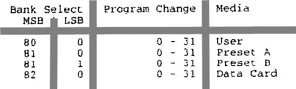

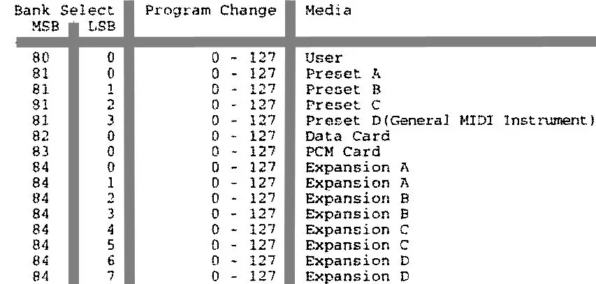

Kann mir einer sagen wie ich beim JV1080 über MIDI die Performances umschalte ? Also jetzt nicht einen einzelnen Part innerhal der Performance sondern die Ganze z.B von User 1 auf User 2
hI;
Du meinst sicher Bank Selekt
das geht bei dem 1080 in 2 stufen...
cc0 und cc32
Ich habe es mal angetestet, was nun msb und lsb ist ... weiss ich leider nicht mehr...
Du kannst nach abgebildteter Tabelle eben die Bank wählen, die erste für Perf, die 2. für Patchmode. Intuitiv findet man das leider nicht heraus.
In der englischen Anleitung von Roland findet man das auf Seite 133 und 156 .... für Patch Mode und Seite 134 für den Perf.-mode
Grüsse Peter aus K am Rhein ;-)

Neee ich meinte die Performances...so das ein Umschalten zwischen via Midi zwischen Performance und Parts möglich ist.
Es gibt meist dafür einen speziellen Programmwechsel, welchen man im MIDI global Menü auswählen muss.
Hast du mal die Anleitung bei Rolandus.com runtergeladen? Da müsste es was zu geben, müsste selbst jetzt suchen…
Der Download der Anleitungen ist kostenlos.
Ich habe einen XP-80. Man definiert dort in einem System Menue einen der 16 Midi-Kanäle als Performance Control Channel. Wenn auf diesem Kanal ein Bank- / Sound-Change -Befehl eingeht, wird statt des Sounds die Performance gewechselt.
