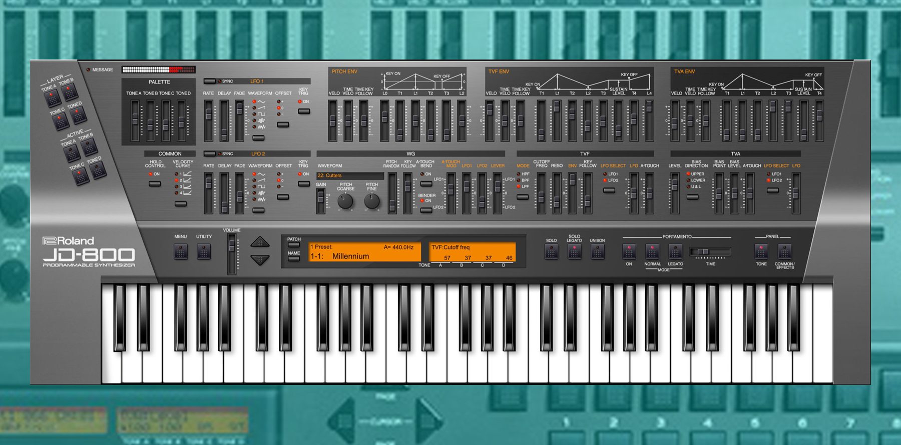

Letztere werde ich mal die Tage antesten. Die JD 800 Oberfläche ist aber halt der Knaller mit allen Reglern.

Ich hatte vor vielen Jahren mal das Vergnügen für ein paar Wochen zusätzlich zu meinem JV-Arsenal einen JD-990 mit Vintage Expansion als Leihgabe zu haben. Das Ergebnis war, daß ich danach wochenlang meine JVs nicht mehr angefasst habe, weil der JD einfach schöner klang.
JD und JV sind auch technisch teilweise recht unterschiedliche Synths. Die Rolands mussten ja auch an manchen Stellen die Sparschraube anziehen, damit sie den JV-1080 bei mehr als verdoppelter Stimmenzahl trotzdem günstiger anbieten konnten als den JD-990.

In dem Zusammenhang ist bemerkenswert, dass die Vintage Expansion andere Presets auf dem JD-990 (der wiederum etwas anders als ein JD-800 klingt) lädt als auf einem JV.
