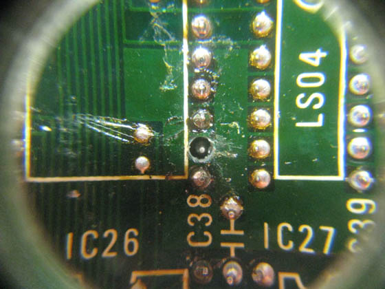

roland jx-3p hd14051 gegen cd4051 tauschen?
Hallo Allerseits,
ich habe hier gerade einen Patienten Namens Roland jp-3x, der keinen Ton (an Audio out oder Phones, an ic1 Pin 7 macht er) )von sich gibt.
Habe bereits einen neuen Ram eingebaut, was das Problem nicht gelöst hat..., als nächstes wollte ich die hd14051 ICs ( IC23, 26, 27, 28) tauschen.
Leider gibt es die in der Bucht nur noch in China oder Japan und brauchen mehrere Wochen, bis sie hier wären......
Deshalb meine Frage: kann mann den HD14051 durch einen CD4051 (oder MC14051B) ersetzten oder gibt es einen anderen, schnell erhältlichen Ic als Ersatz.
In dem Datenblatt des HD14051 ist auch"- Pin-to-Pin Replacement for cd4051 and MC14051B" zu lesen?
Habe die Werte soweit möglich verglichen, viele sind gleich, andere nicht so genau, allerdings weiß ich nicht inwieweit diese abweichenden Werte von Relevanz sind?
würde mich über einen tipp freuen!

Das ist kein Problem, das sind alles kompatible Chips.
Übrigens auch der mit der Originaltypenbezeichnug, der ist kein Stück mehr oder weniger anders. Die Dinger werden alle paar Jahre auf eine neue Fertigungstechnologie umgestellt. Gleiche Daten(blätter), aber gerne mal besser/robuster/langlebiger.
In schlecht entworfenen Schaltungen kann diese Modernisierung auch Probleme machen, berühmtes Beispiel ist das Voice Assigner Board des CS80, das läuft mit moderneren, hier speziell schnelleren Chips, nicht weil die Versorgungsspannungsauslegung als "bad design practice" Lehrbuchbeispiel durchgeht. Ist aber sehr einfach abzustellen.
Beim Roland hier und generell ab den 80ern ist das aber unproblematisch.

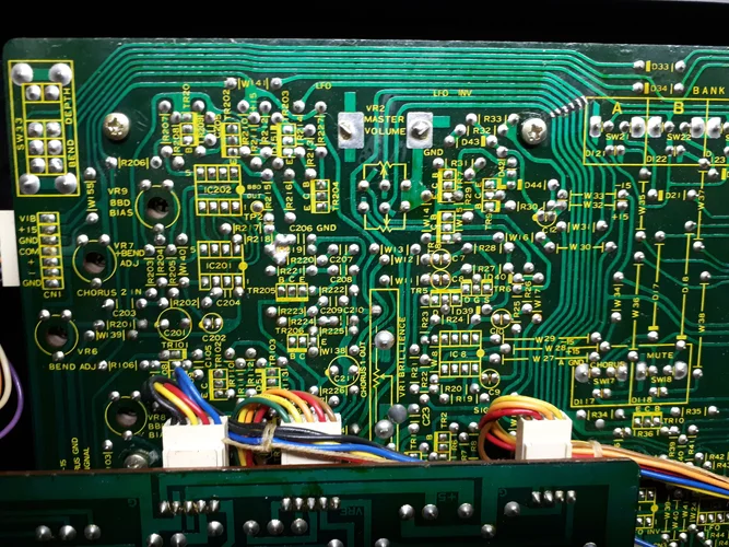

Ok, alles (von fanwander vorgeschlagene) durchgetestet, auf dem Panelboard überall Signal;
auf dem Jackboard kommt bei R3 lauter Ton (Signal), an R4 deutlich leiser; an R7 Signal von der Lautstärke zwischen R3 u R4, an R8 etwas leiser als R7.
An pCN3 nach Jack ist Signal 1 (pin1) deutlich lauter als Signal 2(pin2),
die beiden mittleren Pins des Volumen Poti (die geradewegs nach pin1 und pin2 gehen) geben ein gleich lautes Signal?.
gibt es dafür irgendeine Erklärung?
Aus den Out und Phones Buchsen kommt jetzt auch Signal...
Ich weiß auch nicht warum jetzt plötzlich an den Ausgängen ein Signal ist, habe ja nicht groß was verändert (außer neuer RAM)......
würde mich über etwas Erleuchtung freuen.....👨‍🦯🌞
wieder zusammengeschraubt...... jetzt kommt wieder kein Signal an Phones/Out.....😢
aufgeschraubt, mittlere Pins an poti kommt Signal, an pCN3 Signalpins kommt nichts, die Leitungen sehen gut aus, kann allerdings keinen Durchgang messen....
Beim festschrauben des Panels musste ich an der linken seite mit etwas Spannung arbeiten um die Löcher für die Schrauben wieder zu erwischen, kann es sein das über diese Spannung (durchgehende) Leiterbahnen außer Kontakt kommen?
:denk:
Korrodierte Stecker/Buchsen der Verbindungskabel? Mal mehrfach ab und wieder draufstecken. Außerdem die Lötpunkte und die Übergänge vom Lötpunkt auf Leiterbahn nach Rissen untersuchen. Sicherheitshalber mal einfach die Lötungen der Steckverbinder auf den PLatinen nachlöten. Auch die Lötungen des Volume-Potis nachlöten.
Die Schrauben an der Seite machen nix. Aber das Panelboard ist halt biegeempfindlich gegen Druck aufs Panel. Ich würde mir eine kräftige Lupe besorgen (mindesten 4:1, besser 8:1) und bei sehr guter Beleuchtung die Leiterbahnen auf dem Panel checken.

ich bin entzückt!

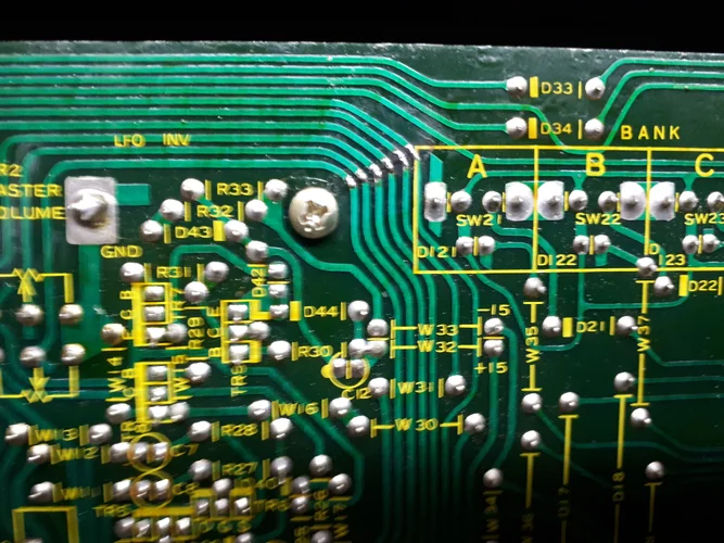

Habe heute unter Vergrößerungsglas einen kleinen Riss, der sich über vier Leitungerbahnen erstreckte, entdeckt.
Zwei der Leiterbahnen waren die vom Poti zur steckerleiste( pin 1 und 2) nach Jack. Nachdem Löten gehen die Phones/ Out Ausgänge alle wieder!:welle::bday:
Vielen Dank fanwander für die super Ansätze! hat mir sehr viel weitergeholfen, und mir wohl vermutlich auch einige Fehler erspart!🙏!
M.i.a.u.: VEB Synthesewerk, fanwander, З456778674 und eine weitere Person
Könntest Du ein Foto davon machen? Das muss nicht durch die Lupe sein, und dass man den eigentlichen Riss nach dem Löten nicht mehr sieht ist auch klar. Aber das Foto wäre super für meine FAQ-Seite zum JX-3P
M.i.a.u.: Miks und VEB Synthesewerk
Hier habe ich zwei Bilder gemacht , bei der Rechten Schraube schräg nach rechts oben war der Riss, habe alle 6 Bahnen nachgelötet.....
Um die Spannung von der Platine (Panel) zu nehmen, habe ich die löcher für die schrauben einfach etwas versetzt, war ohne Problem möglich da genug Platz bis zu den nächsten Leiterbahnen war.
