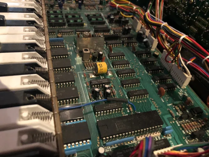

Ich habe heute den JX-3P mal geöffnet und es sieht so aus, als waere die Batterie noch original. Ich habe schön öfter auf Platinen gelötet, aber noch nie so massive Lötstellen wie hier, habe also etwas Respekt davor. Im WWW wurde ich nicht betreffend JX-3P Batterietausch fündig, hat das jemand im Forum schon mal gemacht?
Gruss,
Uwe
Das ist doch einfach nur mehr Lötzinn als sonst ;-). Also da kannst du ganz normal ran.
Einfach die richtige Batterie richtig herum einlöten.
(Edit: hier noch der typische Hinweis, dass ich für Fehler die dabei entstehen nicht verantwortlich gemacht werden kann!)
Nicht direkt im JX-3P aber schon in diversen andere Geräten und das unterscheidet sich kaum.
Hier setzt einer z.B. einen Batteriehalter in einen Poly 800 ein
https://youtu.be/gUfq93PSuzk?t=616
Auf dem Packungsbild sah mir das so aus. Aber es geht aus der Beschreibung wohl erstmal nicht hervor.
Aber mal dumm in die Runde gefragt, spricht denn was dagegen da nen Batteriehalter mit ner 2032 einzubauen?
@fanwander was meinst du so als 3P Guru?
Für die Funktion tut es jede Lithium-Batteriezelle, Halter mit CR2032 ist also prima, vor allem wenn man es mechanisch ordentlich hin bekommt.
