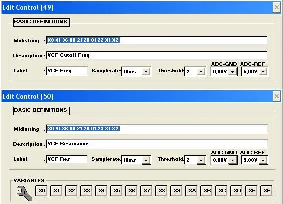

Habe gerade mal den Drehbank editor geöffnet und nach Cutoff und Reso geschaut, evtl hilft dir das.
X0 wird wohl F0 sein, müsstest du mit den anderen vorhandenen Strings vergleichen, X1 sieht nach VALUE aus, X2 entspricht F7.
