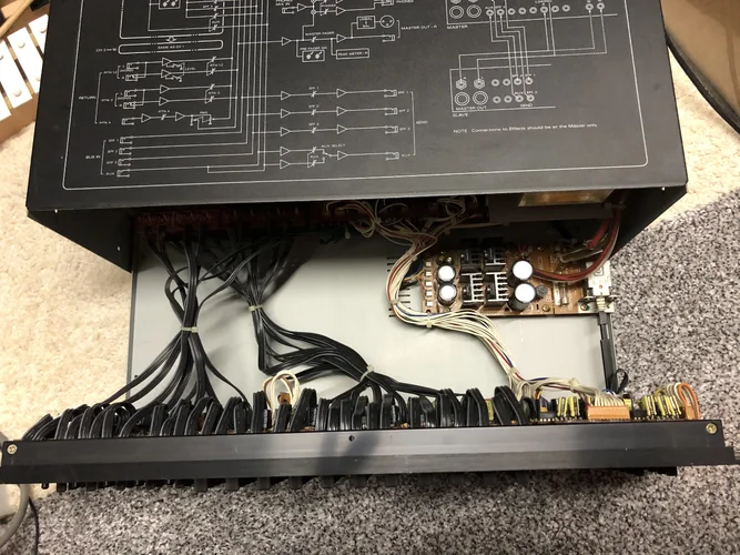

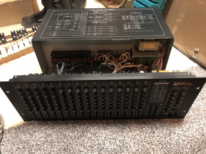

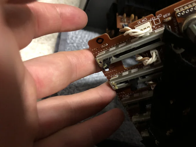

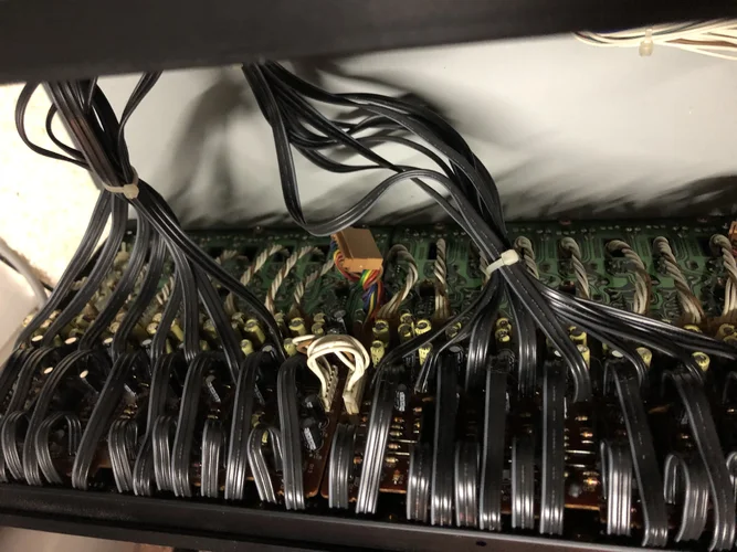

Habe das Teil nun aufgeschraubt, Deoxit f5 und 100 steht bereit, doch wohin nun mit dem Zeug ? ??
Da musst Du jetzt die große Platine von der Frontplatte lösen. Die Potis sind auf der anderen Seite der Platine.
M.i.a.u.: Bytes808

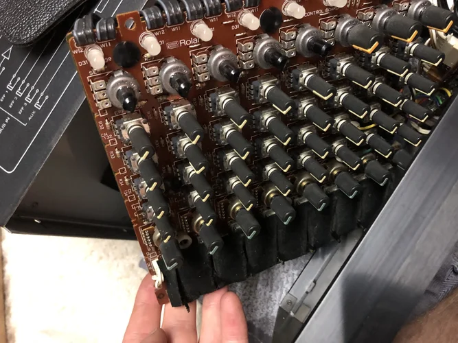

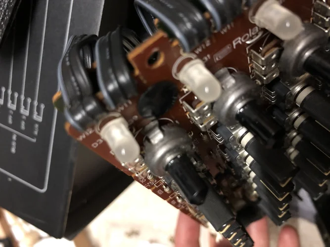

Bei den fadern ist es logisch: Einfach auf die Schiene schmieren, und wo kommt es bei den potis hin ? Auch einfach drauf oder dahinter in die Lücke ? Schmier ich dann nicht das ganze Bord voll ?

Bei den obersten Potis (ich vermute Gain) in den Spalt zwischen Gehäuse und der Platine. Bei den Fadern in den Schlitz. Der Rest sind wohl geschlossen Bauformen; da hilft kein Spray. Da hilft bestenfalls Bindfaden dreimal um die Achse wickeln, und dann zwanzig mal hin und her drehen - und auf Dauer benutzen, benutzen, benutzen.

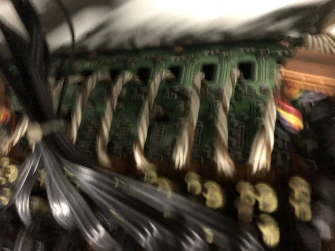

Hab natürlich alles vollgeschmiert ? hoffentlich klingt es jetzt auch wie geschmiert ?? Immerhin um eine Erfahrung reicher. Danke für die kontinuierliche Hilfe!
Der Trick mit dem Bindfaden stammt übrigens vom Kollegen @Cyborg
Geil - den merk' ich mir mal. Ich habe noch gewachstes Garn/Bindegarn, das ist recht dünn, aber sehr haltbar. Das sollte für diesen Zweck geeignet sein... schaun' mer mal...
Gerne geschehen. Der Trick mit dem Bindfaden stammt übrigens vom Kollegen @Cyborg
Mir fällt grade auf dass zwischen Poti und Platine gar keine sichtbare Verbindung besteht. Dachte eig dass der Poti bis an die Plantine reicht, dem ist aber nicht so. Hätte ich das Zeug dann nicht iwie in das Metallgehäuse des Potis schmieren müssen ?? Weil wo keine Verbindung da ja auch keine Verbesserung durch Schmiermittel. Vielleicht deshalb diese Sauerei die ich vollbracht habe ...
das hauptproblem haben ja die gain, die ja seitlich offen sind, , eff ist weitgehend uninteressant und die fader machen normalerweise keine probleme.
Genau, dort ist ein kleines Loch in der Metallummantelung des Potis. Da soll es rein ? Geht mit Spray aber recht schwierig, mit der Nadel vom f100 geht es hingegen sauber.
  • #27
ja in das Loch kannst Du mit der Nadel reingehen. Mit dem Spray gehts aber auch.
Ich habe es tatsächlich vollbracht ? nicht ein klitzekleines ungewolltester Kratzen mehr! Die Tipps waren wirklich Gold wert. Der zweite Mixer ist jetzt sogar um Längen besser als der den ich im Rack benutze? Jetzt muss der andere bald auch noch dran glauben, bin momentan aber zu faul alles abzustecken. Das bekannte Problem?
