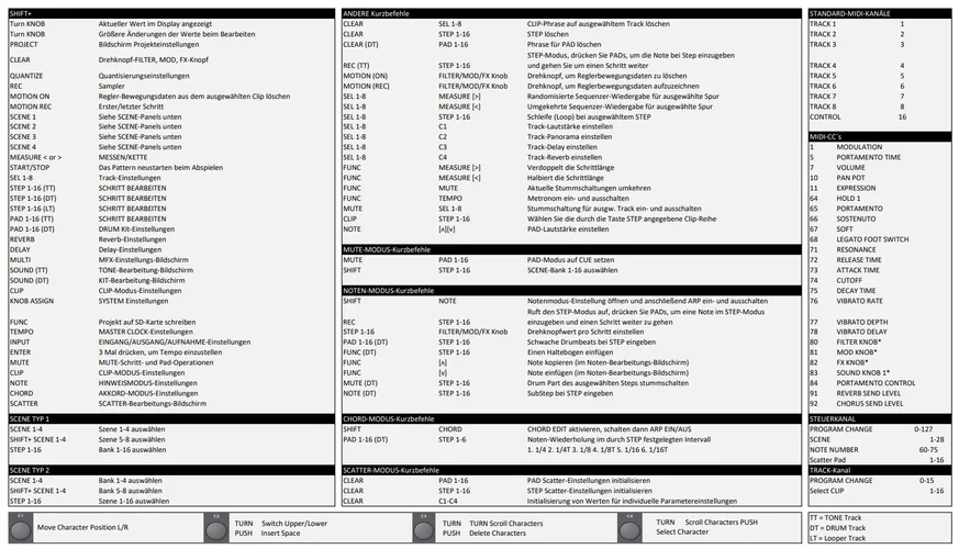

Im Anhang nochmal die 707 Shortcuts auf Deutsch. Hab das zu 95% übersetzt, wo es mir wichtig war. Ist auch als Exceltabelle mit dabei, dann könnt ihr das selbst bearbeiten...
M.i.a.u.: Matze123, bruderkong, DerGeneral und 3 andere

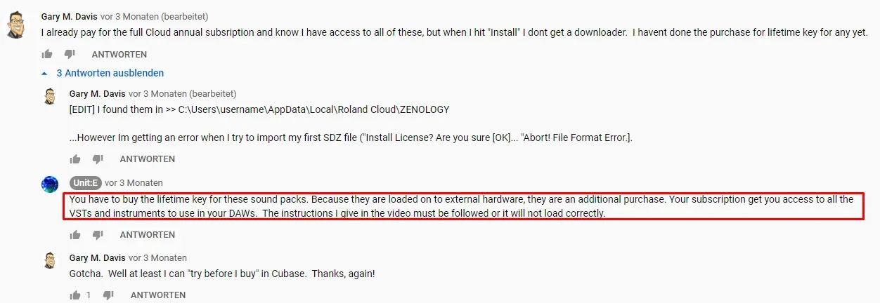

Ich glaub man kann die Plugins auch einfach kaufen, so ganz ohne Abo.
Dazu kommt dann noch die Tatsache, dass diese Sound Packs keinerlei Preview haben. Leute haben berichtet, dass sie keine Effektierung daran vornehmen konnten und dass das Handling der Sounds in der 707 eine Katastrophe sei.
Das ist die größtmögliche Verarsche, die ich jemals im Audiosektor gesehen habe (ich bin mir sicher, ihr kennt da noch andere Geschichten)!
Du könntest zumindest kurzfristig (afair 1 Monat) Zenology Pro - selbe Klangerzeugung in Software - kostenlos nutzen um die Sounds zu testen, afair lassen sich da auch alle Sounds erst mal kostenlos reinladen. Bin jetzt nicht so der Freund von Fremdsounds, die mach die nur für andere - bisher aber noch nix für Roland selbst - , daher hatte ich das nicht probiert.
