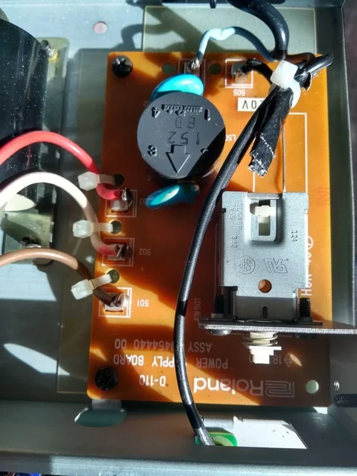

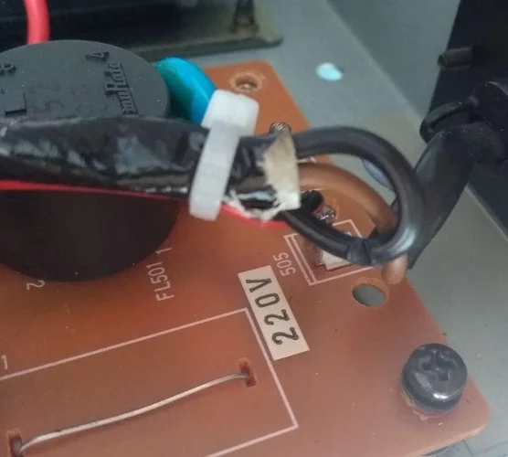

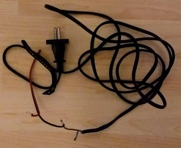

Hier etwas was mir ganz und gar nicht Gefällt:
:wegrenn:
Ohne Worte.
Wollt ihr mehr?
Hier bitte:
:picard:
Wohlgemerkt:
Man nehme Lautsprecherkabel und verbinde dieses mit 230 Volt, lege es irgendwie durchs Metallgehäuse, zwicke vom Schalter die Kontakte ab, löte diese an die Metallflächen weil sonst der Schalter keinen Platz mehr gehabt hätte und betet dass das Metallgehäuse NIEMALS unter Strom steht! Vor allem hat der Roland keinen Schutzleiter, ...
:blerk:
Hey ich bin noch nicht Fertig :D
Hier ist das spannungsführende Lautsprecher-Kabel bis zur Litze angesengt, ...:

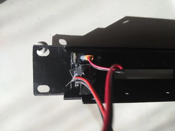

Ich habe mir erlaubt den ganzen Wahnsinn abzuzwicken und den Schalter vom Gehäuse zu entfernen. Vom Power-Schalter dessen Stift ist abgebrochen sodass wohl das Gestänge mit der Power-Taste nicht mehr funktionierte. Leider fehlt mir dieses Bauteil, ... Übrigens schaltet der Schalter einwandfrei. Hätte doch derjenige das Gerät zu einem fähigeren gebracht und nur den Schalter getauscht wäre alles super gewesen, ...

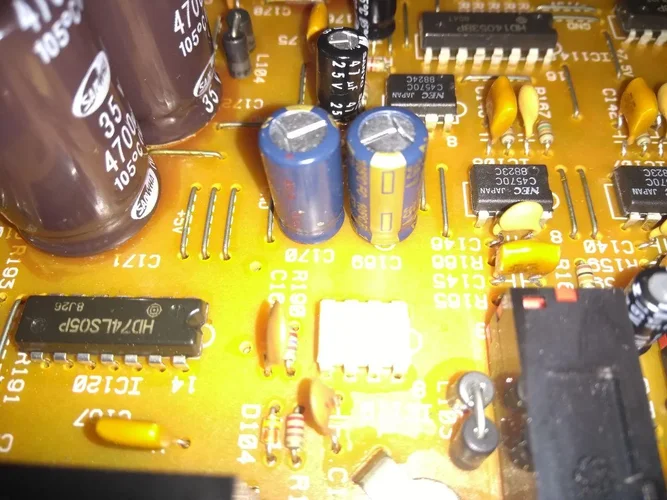

Die großen Filter-Elkos vom Gleichrichter weg wurden komplett erneuert und auch die Marke war jetzt kein China-Böller und in der 105° Ausführung. Der ESR Test der Elkos ergab einen neuwertigen Wert. Also musste die "Modifikation" nicht lange her sein. Aber mich graute es schon von dessen Lötstellen, ...
Wenn dieser einer auch die Elkos ausgetauscht hatte und nicht die richtigen Temperaturen benutzt hatte, ...

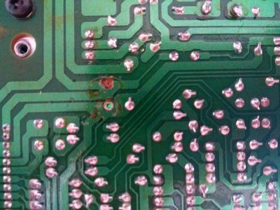

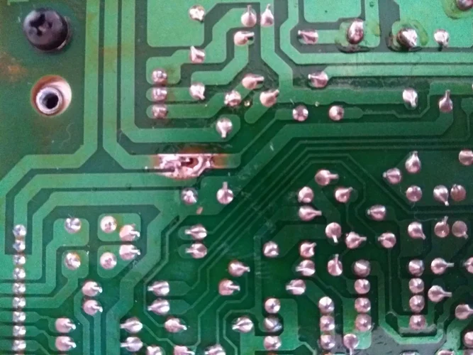

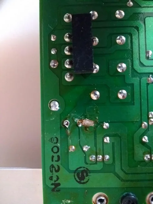

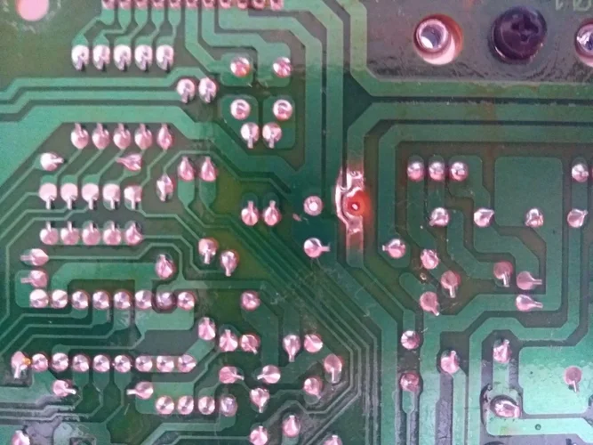

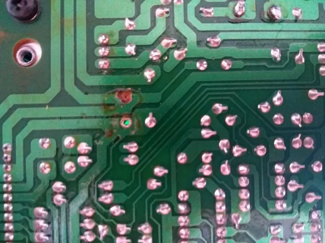

... kommen wir nun zum folgendem Schadensbild des Analog-Boardes:
Der Austauschelko war nicht fachmännisch verbaut und die Positivseite war vom PCB weggebrochen :wft: ...
Übrigens ist dies der 5 Volt-Zweig des Synths und der Spannungsregler wurde wohl ohne Elko betrieben, ...

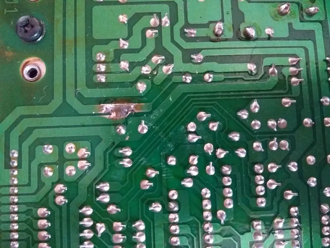

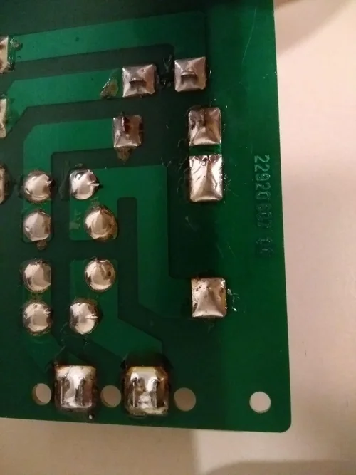

Es wird nun Zeit diesen Wahnsinn so gut es geht zu reparieren:
photo_2019-02-13_23-40-32.webp photo_2019-02-13_23-40-46.webp photo_2019-02-13_23-40-52.webp
Operation Erfolgreich! Der Filterelko hat wieder sauberen Kontakt und die Bruchstelle wurde verstärkt.
Über den anderen Filterelko reden wir am besten nicht:
Auch dieser Witz wurde wieder instandgesetzt :D
Hier habe ich schon mal begonnen das Analog-Board komplett zu recappen, denn nur neue Elkos sind gut und Alte können auslaufen, Trockenlaufen oder Hochohmig werden:
Die Primär-Filterelkos haben zwar eine höhere Kapazität als die originalen die Roland laut Schaltplan verbaut aber hier darf man ruhig dickere verbauen. Mit diesem Puffer ist die gleichgerichtete Spannung noch viel sauberer :mrgreen:

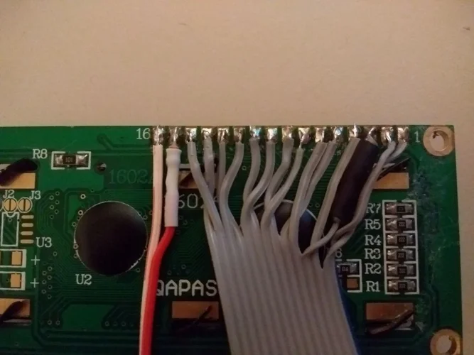

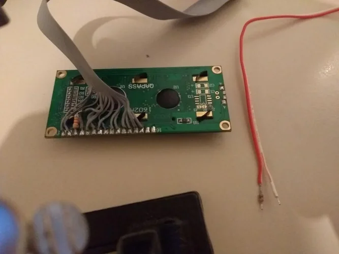

Das Austauschdisplay habe ich auch schon demontiert:
Die Verlötungen gefielen mir da überhaupt nicht. Die Widerstände waren einfach irgendwie hingeklebt und auch die Lötungen gefielen mir nicht, ...
So sieht das schon mal viel Besser aus:
Das kann sich zumindest wieder sehen lassen, ...

Da war der Vorgänger echt abenteuerlich unterwegs!!
Aber da sagste was mit Metallgehäuse und kein Schutzleiter, hat mein Korg ex8000 hier auch. Die waren 1985 herum wohl echt etwas schmerzbefreit was das anging...
Danke für den Bericht, find ich immer gut sowas!
Grauenhaft was Manche sich da trauen abzuliefern. Eigentlich hättest du Geld dafür bekommen müssen den zu nehmen :selfhammer:.

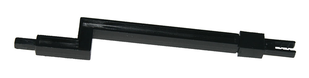

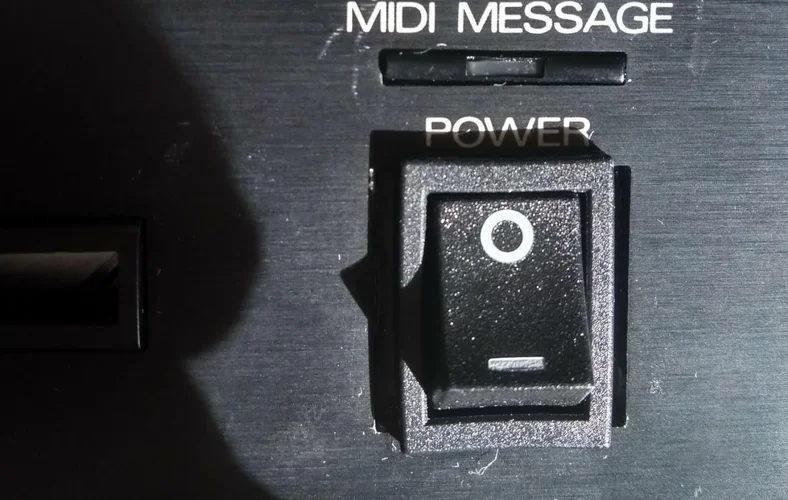

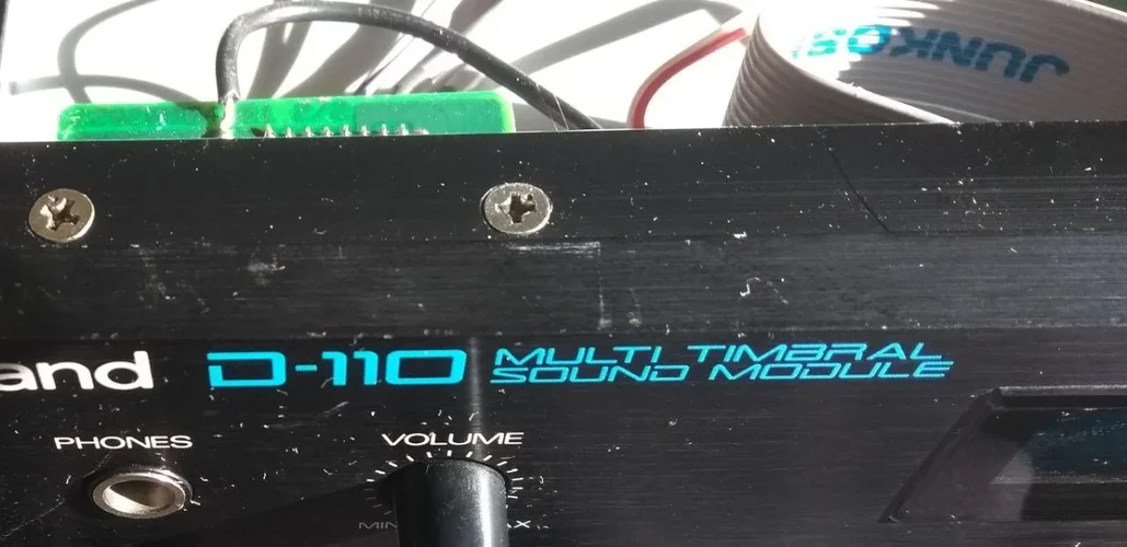

Ok der Ersatz-Schalter ist nun gefunden, nun fehlt halt noch das Gestänge vom Vorne nach hinten zum Schalter, denn da muss ja ein Schaltgestänge sein. Hab das auch irgendwo auf einem Bild gesehen @fanwander.
Weil der Schalter ist hinten an der Netzteilplatine und der Knopf ist weit vorne am Panel, bekannterweise rechts :)
Gruß
Ich habe den Eindruck, dass der Schalterknopf durchaus so "tief" ist, dass er bis an die Schalterachse hinreicht. Kann aber sein, dass das täuscht. Sieht man halt auf den Bildern nicht.
Mach doch mal ein Aufsicht-Foto, wo man komplett den Bereich von der Frontplatte bis einschließlich Schalter sieht.
Sam Mims (Mr Syntaur) hat geantwortet

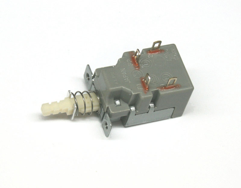

Hi Florian,
The shaft of that original switch has broken away - it should be longer, as in the photo on our site:
Syntaur
Then the switch cap presses onto the switch shaft directly.
Also: wie von mir vermutet: da gibt es kein Gestänge, sondern die Tasterachse ist bei Deinem einfach abgebrochen oder abgezwickt.

Ahhhh wir reden über den Schaft vom Switch, aber das ist ja klar, bei mir ist dieser gebrochen und da muss ein neuer Schalter rein. Oben gibt es ja lauter Links zum bestellen :D
Ich meine nämlich den Verbindungs-Steg vom Schalter zum Schaltknopf vorne.
Diese wird wohl über ein langes Gestänge von Vorne nach Hinten verlängert UM den Schalter zu erreichen :)
Da der Schalter hier ganz hinten, bei den Lötanschlüssen vom Netzteil-Kabel ist und der Frontschalter vorne Rechts am Panel ist MUSS zwangsläufig über ein Schaltgestänge das ganze zum Schalter verlängert werden
*g*
EDIT:
Laut Service-Manual - was ich auch hab - fehlen bei mir folgende Teile:
Seite 2 - Teil 20 - 21 - 22 plus natürlich den schwarzen EInschaltknopf vorne
Sorry - hätte mich wohl genauer deswegen ausdrücken sollen, hatte ja das Service Manual sogar da , lol

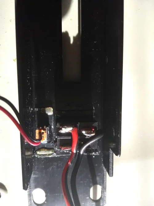

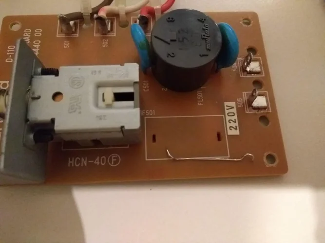

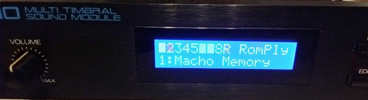

So :D

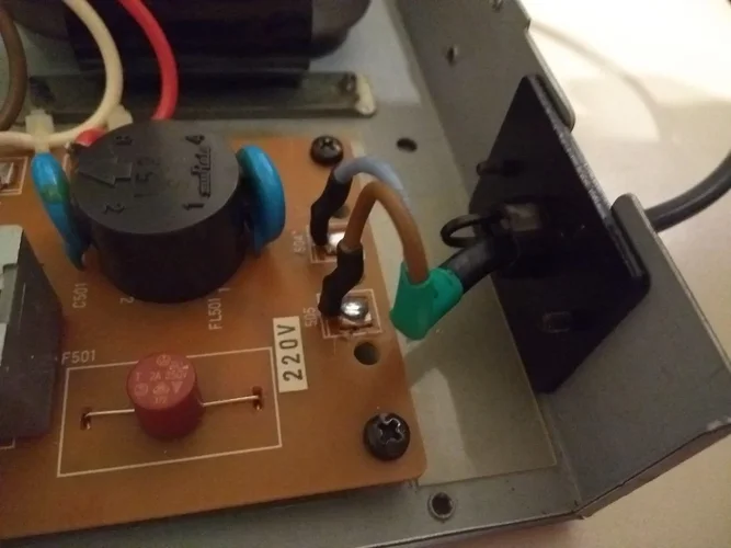

Damit es hier mal etwas weiter geht gibt es nun das neueste Update.

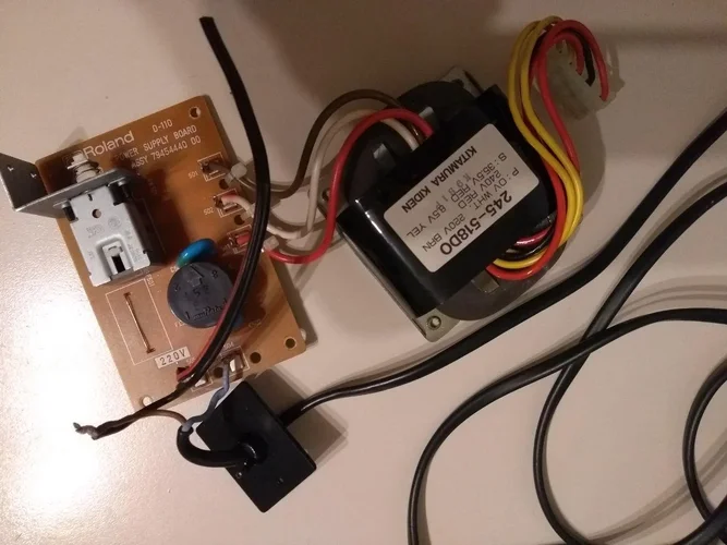

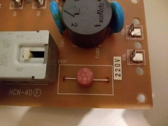

Ich habe mir erlaubt die Netzteilplatine mit Trafo zu "bearbeiten":
:microwave:
Genau SO und nicht Anders:!!:
Ich denke DAS ist nicht so gaaaaanz VDE ? Konform, lol.
Ein bisschen Anpassung da - inklusive Enfernung der DRAHT-SICHERUNG !!! und installieren einer echten, geprüften Sicherung:

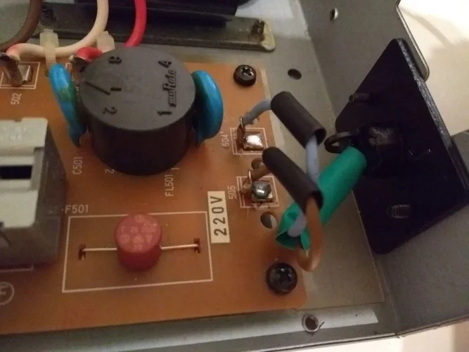

photo_2019-02-20_12-02-28.webp photo_2019-02-20_12-02-21.webp photo_2019-02-20_12-02-15.webp
Und nun stellen wir die Stromversorgung wieder her:
Ich finde, das wäre nun eine Annäherung in Richtung VDE :D
Ich warte nun auf meine Bauteile. Ich muss die großen Filterelkos wohl wirklich nochmals komplett entfernen, die stehen nämlich direkt am Gehäuse an und darauf hatte ich keinen Bock.

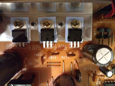

Meine Spannungswandler - Achtung! - die müssen tatsächlich gegen GND insoliert werden! Auch die Halteschraube benötigt einen Kunststoff-Isolierring!
Und damit wären wir bei dem Problem Erdung des Gehäuses ...
Erst dachte ich ach das Gehäuse kann ich einfach erden, wenn ich eine VDE Drei-Teiler-Litze mit Erdungskabel verwende, doch PUSTE Kuchen !!!
Wenn ich mich nicht täusche wird das Analog-Board mit einer negativen -15 Volt Spannung am Gehäuse versorgt! Das CPU Board ist nämlich von der Erdung hier komplett isoliert, ...
Da die alten Regler isoliert waren und die neuen nicht shortet man sich mittels GND den -15 Volt Regler, ergo nix geht, Überlast - Shut Down ...
Warum ich das weiß - Der kurze Smoke-Test wurde gestartet - Das Display startete und zeigte mir D110 an aber das Netzteil brummte stark - Überlast - Also - Try Again - Deswegen warte ich noch auf die Isolier-Pads.
Aber keine Angst, ich denke ich habe hier nichts geschrottet weil der Regler gleich richtig reagiert hatte und abschaltete. Es wurde nichts lauwarm - heiß oder sonstwas.

So ist es. Ein Bild aus der hiesigen Datenbank zur allg. Orientierung:

Hi,
ich hab das Bild an Syntaur geschickt, und prompt kam die Antwort. Sie haben den Arm im Programm. Nur die Verlängerungen nicht. Ich könnte mir vorstellen, dass man mit einem leicht schräg geführten Alu-Rohr das gleiche ergebnis erzielt. Ansonsten, eben bei Syntaur für relativ wenig Geld...:
We did just put that part in stock a few days ago!
Syntaur
Power switch arm, Roland
Plastic power switch arm, Roland.
Price: $9.95
Note that for the D110, it looks like there are a couple of ‘sleeves’ that extent the length of this arm to the power switch cap, and we do not have those available. If you have the service manual, they are parts 17 and 18 in the listing on page 2.

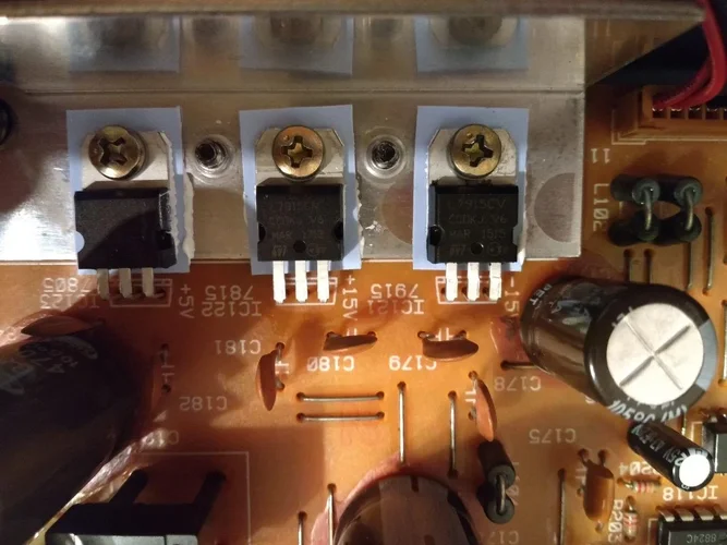

Hier nun die neuen verbauten Spannungsregler mit GND-Isolierung :D:
Oh Wunder, keine GND-Verbindung zwischen den ICs...

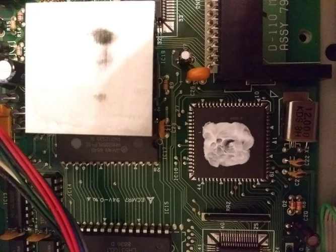

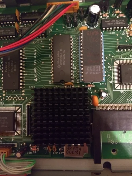

Und wenn wir schon an der CPU-Platine sind messen wir die heißesten ICs. Und oh Wunder, der LA32 Custom IC wird lauwarm und die restlichen ICs auch. Diese benötigen auch keine Kühlung.
Was aber eine Kühlung unbedingt benötigt ist die 12 MHz 16-Bit CPU:
Fast zu professionell. Und nein, das ist keine normale Wärmeleitpaste :)
Smoke-Test (TM):
Operation erfolgreich! Patient lebt!
:dj::musikmach::dj:
Und natürlich wurde auch darauf geachtet die neueste ROM-Version zu installieren. Der Synth hört sich einfach nur noch super an, kein Rauschen oder sonstiges!
Was noch übrig bleibt sind die zu großen Filterelkos. Die passenden habe ich schon hier und warten darauf ausgetauscht zu werden.
Der Synth läuft einwandfrei. Zusätzlich zu den Filterelkos muss ich mich noch um einen besseren Wärmetransport der Spannungsregler bemühen. Die "Heizplatte" wird mir etwas zu heiß. Das Problem hier ist, dass hier kein ausreichender Kontakt zum Gehäuse gegeben ist damit sich die Hitze auf das ganze Gehäuse ausbreiten kann und somit sich diese dadurch ideal kühlen.
