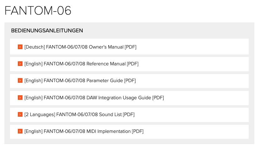

Die Manuals (zum Glück alle als PDF und nicht dieser HTML-Mist) sind schon verfügbar: https://www.roland.com/de/support/by_product/fantom-06/owners_manuals/
Da ist noch der Wurm drin: beim normalen Handbuch bekommt man das des Boss RE-202, der Fehler ist auch auf der US und UK Seite vorhanden, habs gerade an Roland geschrieben.
