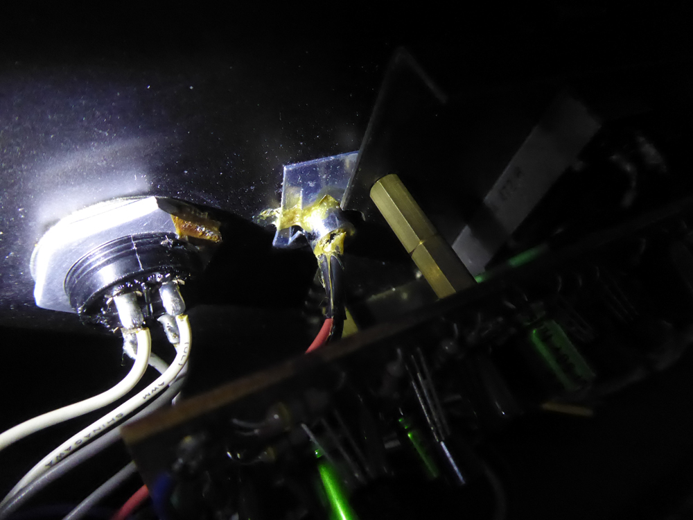

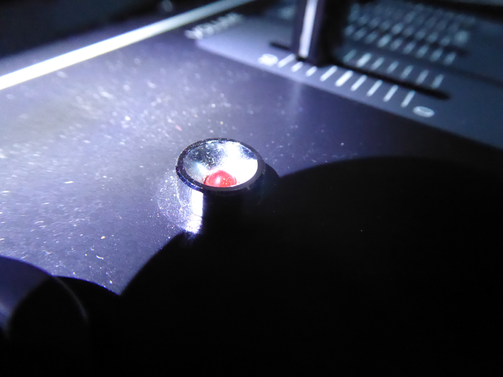

Moin moin,
weil ich heute frei habe wollte ich für einen Track etwas mit meinem RS202 einspielen.
Ich habe ihn bestimmt ein halbes Jahr nicht benutzt. Als ich ihn einschaltete leuchtete
zu meiner Verwunderung das rote Power Licht nicht. Ich war erschrocken und dachte
erst an einen Ausfall des Netzteil. So hielt ich erstmal mein Ohr an das Gerät und vernahm
mit Erleichterung ein leises Summen. Dann schaltete ich den Verstärker und den Mixer ein und
war froh daß beim spielen Sound ertönte.
Was nun? Das Licht muß auf jeden Fall repariert werden weil man sonst ganz leicht mal vergessen
kann das Gerät auszuschalten, wenn man weggeht. Ich habe ein Licht dieser Art allerdings noch nie ausgebaut
und deshalb brauche ich jetzt Rat von jemandem der diese Lichter kennt. Ich habe mal zwei Fotos geknipst
von Vorder- und Rückseite. Die Frage ist, wie gehe ich jetzt vor?

Das Blechteil, welches die LED-Fassung in Deinem Gerät hält, brauchst Du dann nicht mehr, die neuen Fassungen werden mittels Mutter verschraubt.
Du könntest allerdings auch mal versuchen, die LED nach hinten aus der Fassung zu ziehen... und erstmal probieren, ob an den beiden Kabeln überhaupt eine Spannung anliegt. Nicht, daß Du die LED erneuerst und es tut sich trotzdem nix... :shock:
Ich habe mir grade den Schaltplan angeschaut. Der Powerschalter schaltet nur die Niedervoltspannung nach dem Trafo aus, aber nicht den Trafo selbst. Man sollte also eh immer den Netzstecker ziehen, oder das RS202 an eine Verteilerleiste mit Schalter hängen.
Vom Schaltplan her bin ich mir aber sicher, dass es einfach die LED erwischt hat - es sei denn es ist ein Draht abgebrochen. Die LED hängt über einen Widerstand direkt an der Wechselspannung des Trafo-Ausgangs.

Die beiden Kabel von der LED habe ich mal auf Durchgang geprüft. Der Ausschlag ist nur 15-20% von dem was ich normalerweise bei Verbindungen messe.
Bedeuted das daß die LED kaputt ist?
Wie hast Du das denn gemessen? Jedes Kabel (rot & schwarz) einzeln - eine Mess-Strippe oben an der LED und die andere unten an der Platine/Stecker oder zwischen dem roten und schwarzen Kabel, welche zur LED gehen? Wie war das Messgerät eingestellt?
Ich habe nur Durchgang gemessen. Also Messgerät auf Ohm, und dann die Stifte an schwarz und rot gehalten.
o.k. ich blamier mich gerade wieder. Ist ja klar daß der Wiederstand geringer ist als bei dem Durchgang eines Kabel.:selfhammer:
Ich müsste also unter Spannung messen? Das müsste doch auch gehen ohne die LED rauszubrechen oder? :dunno:
Ich würde ehrlich gesagt lieber erstmal testen ob es an der LED liegt. An die Diode kommt man nämlich nur schwer ran. Dazu
müßte ich die Tastatur ausbauen.
Miss doch mal da, wo das rote & schwarze Kabel mit der Platine verbunden sind, also an deren 'unteren Enden', ob Du da eine Spannung messen kannst: rote Strippe/Spitze vom Messgerät an rotes Kabel und gleichzeitig schwarze Strippe/Spitze vom Messgerät an schwarzes Kabel, Messbereich so 2V oder den nächsthöheren wählen - bitte erstmal DC. Welchen Wert misst Du da?

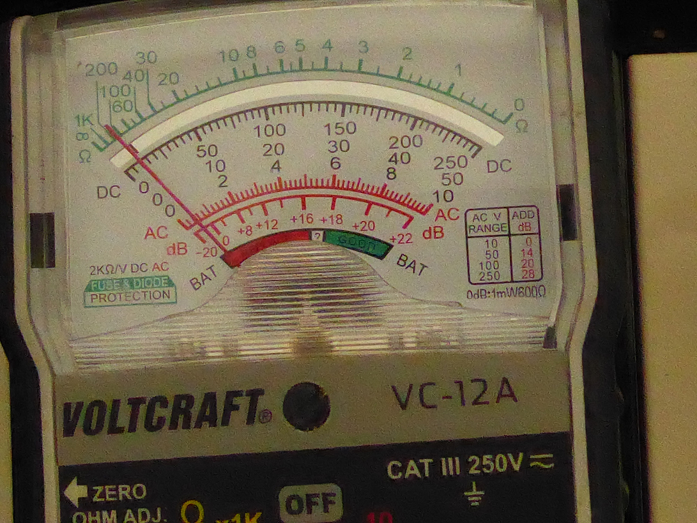

Doch es ist Strom da....der Zeiger bewegt sich um drei Striche. Frag mich bitte nicht wieviel Volt das sind.
Habe es auf DC gestellt.
Mach mal bitte ein Bild, auf dem Dein komplettes Meßgerät während der Messung zu sehen ist, damit ich mal die Einstellung und den Meßwert sehen kann... geht das?

Bei Deinem Foto fehlt das wichtigste: Die Position des Wahlschalters. Also bitte das ganze Messgerät fotografieren.

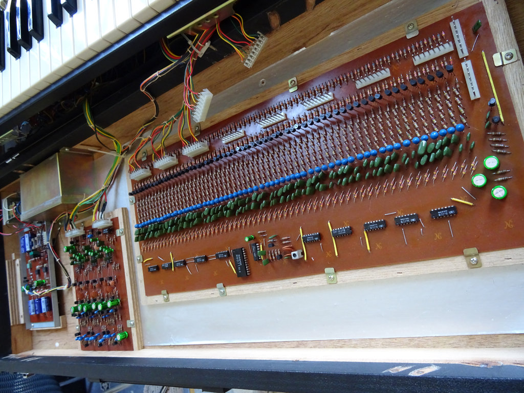

Hier habe ich ein Bild vom inneren des RS202. Auf welcher Platine liegen denn eigentlich die besagten Dioden?

Keine Sorge ich bin beim messen sehr vorsichtig gewesen. Der Wahlschalter steht auf 1,5 Volt im DC Bereich. Sorry, da hätte ich auch selbst drauf kommen

Die "Diode" ist eine Doppeldiode und Teil des Gleichrichters auf der Netzteilplatine, und wenn Du am Netzteil nur irgendwas falsch machst, schrottest Du notfalls innert Mikroskunden das ganze Instrument.

Mit Verlaub, du hast da aber auch das billigste Multimeter was man wohl so findet am Start. Ich wusste gar nicht das es so Analoganzeigegeräte noch gibt. Scheint ja neuer zu sein...oder?
Sicher? Aufgrund der Skalen-Einteilung hätte ich einen Bereich 2,5V erwartet...
Allerdings ist das Ding mehr ein Schätzeisen (das in den richtigen Händen allerdings immer noch mehr bringt wie keines zu haben). Ich plädiere wie fanwander ebenfalls dazu, da mal jemanden dran zu lassen, der mit Elektronik mehr Erfahrung hat als Du - ist wirklich nicht böse gemeint! Wäre schade, wenn Dir und/oder dem Gerät Schaden widerführe. Wär's umme Ecke würd' ich selber mal 'n Blick riskieren...
Die dürfte auf der Netzteil-Platine, im Bild des geöffneten Gerätes hinten links, sitzen...
