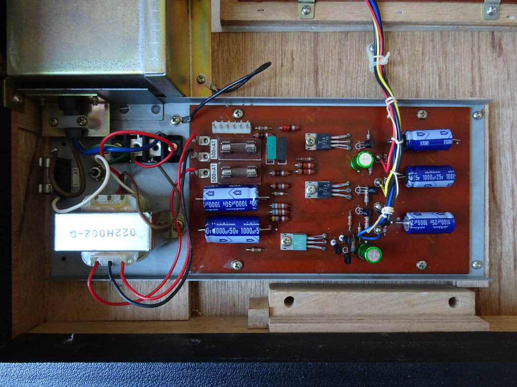

Die dürfte auf der Netzteil-Platine, im Bild des geöffneten Gerätes hinten links, sitzen...

Die untere der beiden 500mA Sicherungen (Lötfahne '1') sieht so komisch aus, als ob sie defekt wäre (Schlieren im Glasrohr)... Oder liegt das nur am Licht?
Was ich mich aber frage: Wo am Netzteil ist denn die LED angeschlossen? Wohl an der Pfostenleiste.

Die untere der beiden 500mA Sicherungen sieht so komisch aus, als ob sie defekt wäre (Schlieren im Glasrohr)... Oder liegt das nur am Licht?
Jenzz
Das Foto ist schon alt. Zwischenzeitlich hat die LED funktioniert. Aber die Sicherung gucke ich mir trotzdem gleich nochmal genau an. Natürlich ziehe ich vorher den Stecker.
@Jenzz
Du hast recht, die Sicherung ist kaputt. Wat nu? :dunno:

Wie das? Evtl. 'n Wackelkontakt? Beweg' (bei eingeschaltetem! Gerät - uffbasse!) mal vorsichtig die beiden Kabel zur LED - was tut sich da? Die Sicherung F3 (ist die nahe der großen Elkos) versorgt unter anderem auch den LED-Teil - ist die Sicherung in Ordnung? Nimm sie mal raus und miss sie mit der Durchgangsprüfer-Funktion Deines Messgerätes auf Durchgang - müsste dann piepen. Zur Sicherheit mal den Sicherungshalter an beiden Enden leicht zusammendrücken - habe da schon lustige Dinge erlebt...
Hoppla - Deine Antwort kam gerade rein. Also die defekte Sicherung erneuern - bitte NICHT irgendwie überbrücken, sondern mit einer neuen Sicherung!!! Sollte es eine Ursache für den Sicherungsdefekt haben, brennt Dir sonst wer weiß was ab!
Leider habe ich im Service-Manual keine Auslöse-Charakteristik für die Sicherung gefunden - ist eine mit 0,5 A (= 500 mA) - ich würde es mit einer mittelträgen oder trägen versuchen und schauen, ob sie hält.

Wenn er keine 0,5er da hat geht auch versuchsweise eine mit 0,63 A (=630 mA) - dann aber mittelträge. Und wenn's damit störungsfrei läuft, welche mit 0,5 A besorgen und dann davon eine einbauen.

Die LED liegt am größeren Stecker auf Stift 8 & 9. Nicht verwirren lassen - die Stifte 1, 2 & 3 sind die vom Trafo (Niederspannungsseite). Stift 4 ist der erste in Richtung Trafo, Stift 9 der am entferntesten vom Trafo. Die Anode (+) der LED liegt auf Stift 9, die Kathode (-) liegt auf Stift 8.

Boaahh - ich Blindfisch! Habe mir gerade noch mal das Bild vom Netzteil angesehen - der Wert der Sicherungen steht doch an den Sicherungshaltern dran:
500mA T(räge)
Man man man... :achso:

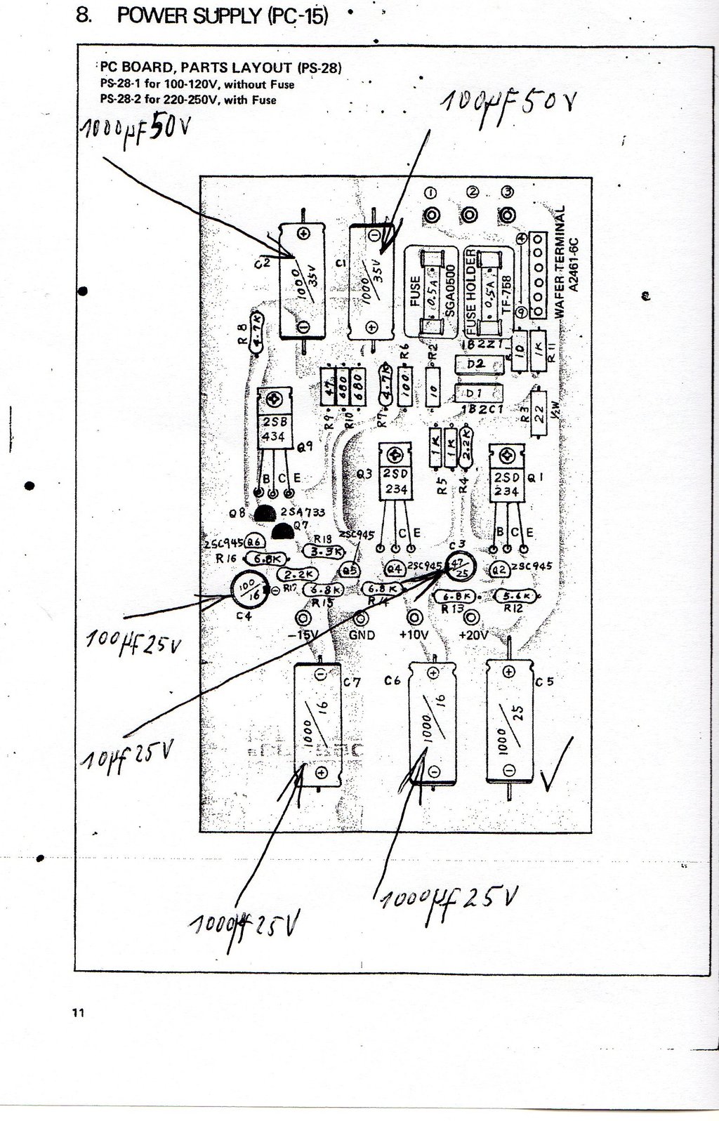

Ich habe heute Zeit und werde mir mal die Elkos auf der Platine angucken und die Werte mit denen im Schaltplan vergleichen.
Vieleicht ist auch einer falsch gepolt ,wer weiß :dunno:
  • #59
Ich habe jetzt mal die Tastatur ausgebaut um an die Platine zu kommen(dieses Gerät ist sehr angenehm zu öffnen). Richtig gepolt sind die Elkos, aber die Werte weichen ab.
Ich habe mal einen Scan gemacht vom Sericemanual ,und die Abweichenden Werte eingetragen. Könnte es sein daß diese Abweichungen
die Ursache sind daß dauernd die Sicherung rausfliegt?
  • #60
Das Gerät kann damit ohne weiter Symptome funktionieren.
Bei den original Elkowerte hätte ich da nicht zugestimmt, aber mit den von Rolo gegengecheckten Elkos mit deutlich höherer Spannung mag ich das jetzt auch glauben. Die 16V-Elkos sind sicher irgendwann gekommen. Vermutlich hat derjenige, der da die Elkos getauscht hat nie den Gleichrichterausgang mit dem Scope angesehen.
