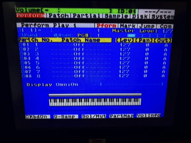

ich habe ein Problem mit der Video-Ausgabe meines Roland S-760 (mit OP-760-1).
Ich habe mir auf Ebay ein Faytech 10,4” Monitor geholt und den S-760 per S-Video angeschlossen. Bild kommt, aber leider verzerrt und unscharf – damit lässt sich kaum arbeiten.
Über den Gebrauchtmarkt habe ich mir dann einen Dell 2007FPb besorgt, weil der in vielen Foren als gutes Gerät für alte Hardware empfohlen wird. Am Dell bekomme ich über S-Video aber gar kein Bild und es kommt nach ein paar Sekunden, kein Signal. Das S-Video-Kabel ist neu.

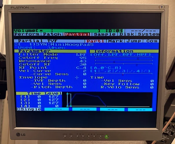

Seit rund 2010 verwende ich so eine China Composite/S-VHS auf VGA Box mit einem ausgemusterten LG VGA-Flatscreen.
Das Bild geht so, aber noch brauchbar, war mit der Röhre ohne Zwischenbox etwas besser.

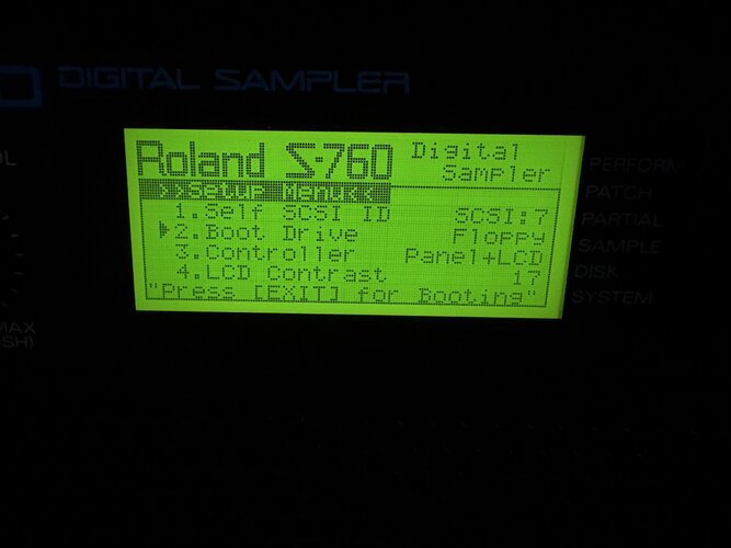

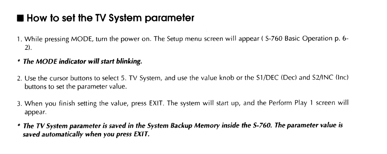

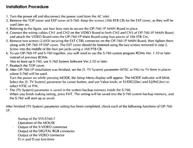

Hab’s eben nochmal getestet und im Handbuch nachgelesen. Ich hatte es wohl übersehen: Im Setup (beim Einschalten MODE gedrückt halten) gibt es den Punkt [5] „TV System“ für PAL/NTSC. Bei mir taucht dieser fünfte Punkt aber nicht auf – ich sehe nur 1–4. Mit den Tasten kann ich auch nicht auf eine zweite Seite springen oder so.
Anbei ein Foto vom Boot-Setup, der Manual-Ausschnitt und der Link zum Handbuch

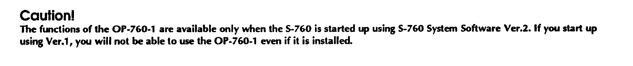

Frage: Kann es sein, dass „TV System“ nur beim erstmaligen Installieren der OP-760-1 erscheint?

Da sieht dein Bild aber schon stabiler aus als wie auf meinem Faytech.
Wenn es „zucken“ oder „zittern“ würde hätte ich es anderweitig probiert :)
Wie geschrieben, es ist „brauchbar“.

ich sehe nur 1–4.

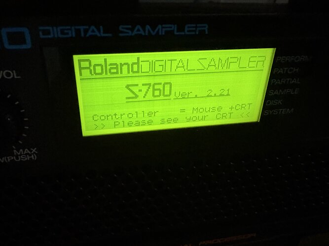

Versuch mal unter Punkt "3.Controller" RCT+CRT anzuwählen.
Edit: Sorry, ich glaub das hast Du schon.
Edit 2:
Im ersten BOOT Setup Menu unter Punkt "3. Controller" steht (stand) bei Dir noch Panel+LCD. (Bild in #Post 8)
Wenn Du nun nochmals beim Einschalten in das Setup-Menu gehst, was ist da unter dem Punkt "3. Controller" eingestellt?
Anbei der Faytech.
Ich würde behaupten, das ist das was mit aktuellen LCD-Screens an S-Video/Composite machbar ist. Du kannst noch an den Einstellungen des Monitors selber drehen; weniger Kontrast bringt oft ein saubereres Bild. Man ist von den LCDs bei digitaler Ansteuerung heute einfach ein viel "zackigeres" Bild gewohnt, als das analoge Composite-Signal erlaubt (wenn man sich so ein Composite-Signal mal auf einem Videosignal-Scope ansieht, wundert man sich eh, das da überhaupt so eine Auflösung möglich sein soll).

Achso normal ist Mouse + Ctrl eingestellt gewesen für den Monitor. Ich hab da ein wenig rumprobiert und hatte es nur zuletzt auf Panel+LCD.
Möglicherweise gab es auch veschiedene Sampler-Versionen:
Im Service Manual zum S-760 "First Edition" gibt's noch einen Hinweis zu einem Switch "SW1" auf dem Videoboard OP-760-1.
Dieser dient zur Umschaltung von PAL/NTSC. Vielleicht steht der Schalter in der falschen Stellung.
Dafür müsste das Gerät aber geöffnet werden!

Wie schon gesagt, das Monitorbild mit dem video2vga Konverter ist ok.
Evtl auch das von @fanwander vorgeschlagene video2hdmi.
Für ein paar % besseres Signal wird imho der Aufwand den finalen Nutzen übersteigen.
Eine hier noch nicht genannte Alternative wäre noch ein USB-Video Grabber, dann kannst dir zumindest den Platz für den zusätzlichen Monitor sparen. Die Qualität ist in etwa wie bei den o.g. kleinen Wandlern.
Spannend! Das könnte ich mal versuchen. Danke für den Hinweis! 👍Verrückt, dass du das gefunden hast.
