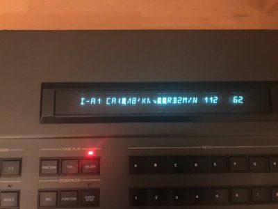

Guten Abend, ich habe vor einem Jahr einen JX10 erstanden und ihm ein Generalservice unterzogen. Jetzt schaut er fast aus wie neu. Nur das Display zeigt sehr komische Zeichen, nehme an die Factory Sounds gehören wieder aufgespielt. Ich hab schon ein wenig gestöbert und eingelesen. Stimmt das dass man dazu das M64c Cardridge braucht. Das M16c hätte ich. Oder wisst ihr einen anderen Weg.
Ich hab als Computer einen iMac.
Besten Dank im voraus für eure Bemühungen.

Hat sich erledigt, mit einer M64c Karte ist das aufspielen der Factoriy presets via SysEx wunderbar gegangen. lg Roman
