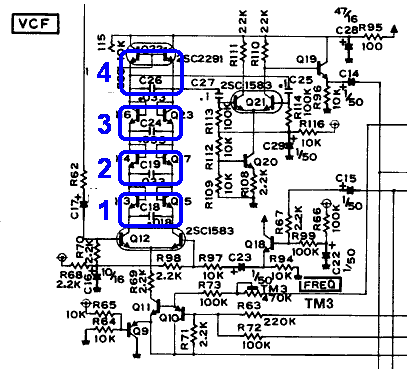

ich möchte noch darauf hinweisen weil hier der klang angesprochen wurde. TB-303 & xoxbox 18 dB filter ( genauer 17,5 dB )
tt-303 = 24 dB filter
dieser Mythos ist auch absolut nicht tot zu kriegen...303 / x0x haben einen 24db-VCF, das ist Fakt. Alles andere ist Quatsch / Sage / Legende / Internet-Blahblah
meiner meinung von den demos die ich so gesehn habe auf youtube dünnt das filter aus von der tt-303 ... jedes Ohr hört anders .
24 dB scheint ja lauter zu sein. aber wie orange_hand gesagt hat "Die Regler der Xoxbox lassen sich wesentlich besser drehen als die der TT-303 und des Originals."
:supi: +1
äh, dave... das thema hatten wir schon einige mal hier und du verbreitest noch immer den blödsinn mit den 18db/octave.
http://www.timstinchcombe.co.uk/index.php?pge=diode
Genau diesen Link wollte ich auch gerade posten, Du warst schneller! ;)

Um das mal zu relativieren (und Tims wissenschaftliche Darstellung etwas lesbarer zu übersetzen): die vierte Stufe des vierstufigen Filters hat einen anderen Kondensatorwert und damit eine andere Kennfrequenz als die anderen Stufen. Das führt dazu, dass das Filter bei der Kennfrequenz der drei ersten Stufen tatsächlich 18dB/Oktave hat (jede Stufe hat 6dB/oct). Die vierte Stufe hat eine um ca das 1,6-fache höhere Kennfrequenz. Die gesamte Dämpfung des Filters in Bereichen oberhalb zwei Oktaven über der Kennfrequenz dürfte etwa einem theoretischen 22dB/oct-Filter entsprechen (das es aber in realität nicht gibt).
Solche Filter kann man sich übrigens wohl mit dem SunSyn willentlich bauen, der hat ja einstellbare Kennfrequenz-Offsets für jede Filterstufe.

Es gibt Leute, die behaupten, die ersten drei Filterstufen bei der TB seien auch nicht exakt 6 dB, sondern irgendwas zwischen 5 bis 5,5 dB. Falls wirklich von Interesse, kann ich mal versuchen, das raus zu suchen. Entscheidend ist für mich aber: Der Klang dieses Filters ist speziell und klingt eben nach TB, und nicht so sehr nach klassicher 24 dB Moogkaskade. Von Studio Electronics gibt es imho ganz wunderbare Nachbauten des TB-Filters. Bei fast allen (aber: eben nicht allen) Nachbauten des TB-Filters kommt man mit einer 18 dB-Schaltung (und nur drei 6 dB-Filterstufen) verblüffend nahe an den TB-Klang.
Insofern sage ich mal: Rein technisch bzw. auf der reinen Designebene betrachtet mag die TB-Schaltung geradezu klassisch "24 dB" sein. Akustisch ist sie das aber nicht, und ist eher so eine Art 19,5 dB-Filter... :mrgreen: (also jedenfalls, wenn ich meinen Ohren traue). Insofern finde ich Florians Anmerkungen reichlich plausibel. Ob es technisch genau so ist, das kann ich nicht beurteilen. Nur: Kommt es wirklich darauf an? Entscheidend ist doch, dass der TB-Filter eine sehr eigene Charakteristik hat.

Roland kommt nicht auf die volle 24dB weil die Transistoren aus Kostengründen nicht gematch wurden.

wenn man sich den artikel von tim durchliest, dann stößt man auch auf folgenden absatz:
these filters simply are not 18dB 3-pole filters: by all means they could be described as behaving more like 18dB/octave, rather than 24dB/octave, in the main region in which they are used (this could be said of many other filters though, yet isn't), but they simply cannot escape the fact that they are 4th-order, 4-pole, 24dB/octave filters, and calling them anything else is at best misleading, and at worse, just plain incorrect.

Die Streuung des Klangs bei den 303'en hat ja auch mit der Streuung der HFE Werte der verwendeten Transistoren zu tun. Die anderen elektronischen Komponenten tun ihr Übriges dazu. Das ist ja auch bei der Xoxbox so, falls man die originalen Transistoren verwendet.
Ich könnte mir vorstellen, dass die Transistoren (und anderen Bauteile) bei der TT-303 und bei manchen Xoxboxen einfach nicht eine so große Streuung aufweisen und damit der Klang von Gerät zu Gerät relativ gleich ausfällt.
Das Filter in der 303 ist für meine Klangvorstellungen immer noch eines der schönsten. Von allen analogen Synths die ich habe und hatte, klang für mich das 303 Filter immer noch am besten.
