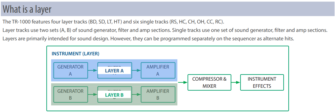

Es ist dich ziemlich klar, was auf der Website steht.
16 analog Tones, von denen man aber nicht alle Bass Drums machen kann. Dass heißt pro Kit maximal eine BD-Voice, 808 oder 909. Pro Snare das gleiche, Tom, etc
Es ist für mich überhaupt nicht klar und auch ncith auf der Webseite spezifiziert. Loopop hat sich ziemlich mißverständlich ausgedrückt, während er durch die verschiedenen analogen Instrumente scrollte, sagt er man könne nur eines zur selben Zeit pro Kit nutzen. Das kann man so oder so verstehen. Ich hab ihn mal gefragt.
Das man nicht 8 808 Bds zur selben zeit nutzen kann ist vollkommen logisch.
M.i.a.u.: dani
  • #981
Denke, man kann die 808 und 909 BD anlegen, müsste man, da sie unterschiedliche Schaltungen sind. Sollte jedenfalls, sonst wäre das wirklich eine Einschränkung, denkbar ist, dass man nur BDs in den BD Schacht stecken kann. Nicht zB eine Tom durch eine BD tauschen oder sowas.
Und dazu eine ACB BD - also 3 BDs, sollte funktionieren.

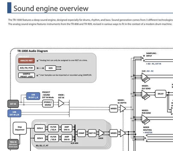

Danke, das ist ziemlich eindeutig. Ehrlich gesagt bin ich dann wohl raus.
Zumindest würde ich es aus dem Manual auch so verstehen. Eine analoge Drumstimme als Hardware, die nur einmal als "Gen" bzw. Instrument im Kit eingesetzt werden kann. Die 16 "Tones" sind dann die Presets für diesen Drumsynthesizer.

Das ist die große Frage - hängt davon ab, ob die Schaltung diskret ist, oder ob es eine analoge pro Instrument gibt, die dann 808/909 macht.
DIe Frage ist, ob man dann per ACB zwei (oder mehr) gleiche Instrumente im Kit haben kann.
  • #988
Soweit ich das sehe kannst du 1 analoge 808 Bass Drum 1 909 und den Rest beliebig mit den digitalen setzen. Zb 8 Abc 808 Bass drums. Du kannst aber nicht analoge 808 auf Channel 1 und ne zweite analoge 808 bassdru auf Channel 2 setzen. Ist ja auch logisch

Auch aus dem Manual:
Ja, das bezieht sich auf ein Instrument innerhalb eines Kits. Kann das natürlich nicht mit Bestimmheit sagen, da ich noch keine TR1000 unter den Fingern hatte. Aber das sind schon starke Indizien. Mal sehen, die nächsten Tage wissen wir mehr.
