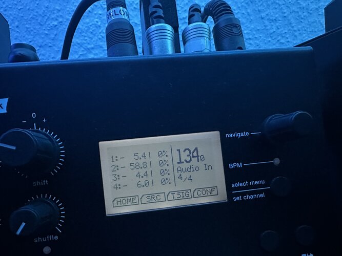

Ich habe die TR-1000 erstmal nur als Slave eingebunden. Das ist auch elementar, dass sie als Salve vernünftig im Studio-Kontext läuft. Ich hab hier seit Jahren ein Top "Clock-"Setup. Heißt : Hab ein sehr schnelles Audio-Interface (ca. 5ms RTL) und Ableton ist Master Clock und sendet eine Audio Tick/Clock (das ist ja samplegenau) zu meiner E-RM-Multiclock und die liefert low Jitter stabile Clocks an meine Geräte wie Cirklon, Modular, Oxi usw. Alles snappy und super solide.
Die TR-1000 tanzt nun völlig aus der Reihe. Musste erstmal die Range des Reglers erweitern in der Mulitclock um soviel versetzen zu können.
Die anderen Geräte sind bei ca 5 ms, was auch meiner Latenz vom Audio-Interface entspricht und die TR-1000 hat mal das Zehnfache !
Die beiden "Sync"-Modes gelten auch Standalone. Ob und wie doll die Latenz des Gerätes mit interner Clock minimiert wird habe ich noch nicht getestet. Muss mal schauen wie sie sich dann anfühlt. Aber das ist jetzt schon echt ein dickes Minus. Ich denke die minimalste Latenz wären min. 8ms. Denn auch Standalone sind die Samples 8ms zu spät im "schnellen" Modus. Wie gesagt, bin noch am Anfang mit dem Testen und Reinarbeiten. Werde berichten.

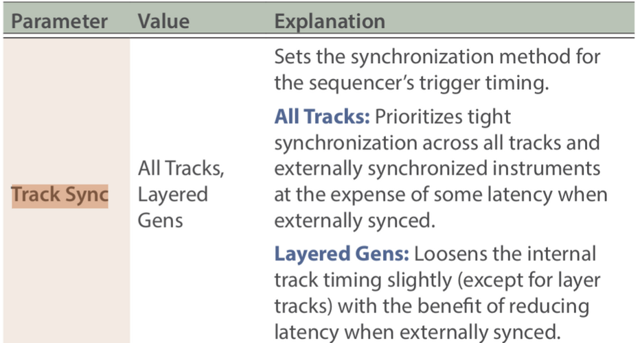

ihr müsst im track sync menü auf "layered gens" stellen. dann gibt es keine latenzprobleme mehr, habe ich sowohl hier als auch bei mod.wiggler bereits beschrieben. hat bisher bei einigen das problem behoben.

Hier die Beschreibung aus dem Handbuch. Hab solch eine "Funktion" noch nie gesehen. Sollte eigentlich auch gar nicht nötig sein.
"Some" Latency" .... :D
Das riecht hier nach "works as designed"
Nope. Ja, halbiert die Latenz um 50 %. Ist dann immer noch 30 ms hinter allen Geräten und Du hast dann intern alle Samples 8 ms zu spät !

  • Nutze möglichst kurze, hochwertige MIDI-Kabel oder setze sternförmige (nicht kaskadierte) Verbindungen ein.
  • Wenn möglich, synchronisiere über MIDI (USB) und nicht analog, da der analoge Sync-Eingang laut Nutzerberichten oft instabil ist.
  • Experimentiere mit dem „Sync Delay“ bzw. Offset in der DAW (oder in einer Master-Clock-Lösung), um den TR-1000 „vorzuschieben“.
  • Verwende Modi, in denen weniger interne Komplexität aktiv ist (z. B. nicht „All Tracks“) beim Betrieb als Slave.
  • Wenn der TR-1000 als Master fungiert, teste zuerst, ob ein angeschlossenes Gerät überhaupt stabil getaktet werden kann — möglicherweise ist sein Master-Clock noch nicht fehlerfrei.
  • Halte Ausschau nach Firmware-Updates von Roland – manche dieser Probleme könnten softwareseitig verbessert werden.
  • Wenn möglich, setze einen externen, stabilen Master-Clock (z. B. ein dedizierter Sync-Generator) ein und lasse den TR-1000 als Slave mitlaufen.
