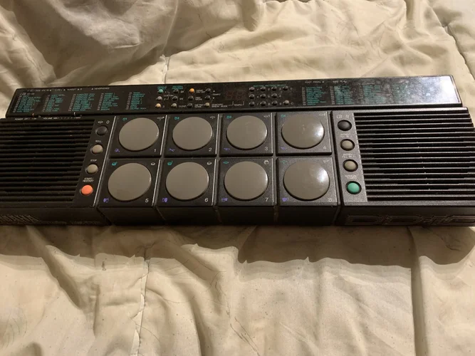

Das Yamaha Teil ist ein simpler Einsteiger-Sampler mit "Pads" - das erreicht man schnell.
Das Yamaha DD-10 ist ein Relikt aus den 80/90 Jahren, da gibts 98 Presets mit allen möglichen Soundstyles und 2 editierbare Patterns. Ist eher Spielzeug, hat aber MIDI!

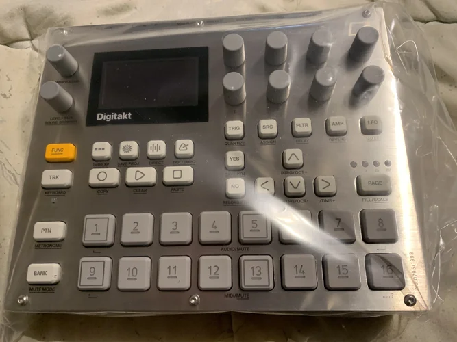

Heute habe ich Nägel mit Köpfen gemacht. Ich habe eine Elektron Digitakt E25 Remix Edition ergattert, kommt Ende nächster Woche. Ich freu mich schon drauf! Diese Edition gibt es nur 1998 mal. Das Deck ist aus gebürstetem Metall. Sieht wirklich edel aus. Die inneren Werte sind jedoch um ein vielfaches grösser. Ich werde ein Pic posten, wenn das Teil da ist.
Ma Babe is here:
Nett ist, das dem Gerät ein Stecker Adapter mitgeliefert wurde, damit man das schöne Teil gleich anschliessen darf. Das MixTape ist auch cool, auch wenn ich mir deswegen kein Walkman mehr kaufe. Vielleicht erwisch ich auf dem Flohmarkt ein günstiges Kassetten Gerät.... Toll ist auch der Stickerbogen und ein Poster, das mitgeliefert wurde. Dieses Wochenende wird gefeiert! :)

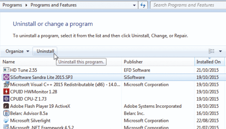

Habe soeben versucht, Overbridge 2.7.13 zu installieren. Ich hab es von der offiziellen Website von Elektron heruntergeladen. Beim Installieren meckert mein Antivirus Programm. Folgende (angebliche) Malware wurde gefunden: Script.SNH-gen[Drp]. Als ich nach der Malware gegooglet habe, ist mir dieser Link, der die Malware erklärt, erschienen:
Sieht nach echter Malware aus. Habt Ihr auch solche Probleme mit Overbridge 2.7.13? Muss sonst mal den Support von Elektron kontaktieren. Was geht da ab?
Danke für deinen Support, lieber @Summa ! Ist vielleicht ein false positive, aber irgendwie getraue ich mich nicht, eine angeblich infizierte Datei zu installieren. Ich werde mich mal um ein Support Ticket bei Elektron bemühen....(kann sich nur um Tage handeln...)
Ich konnte das Problem mit Overbridge 2.7.13 lösen. Es lag am avast Antiviren Programm. Hat mir einen false positive (Fehlalarm) gmeldet. Habe ein anderes Antiviren Programm installiert. Installation ging problemlos. Auch die Integration von Overbridge in Ableton 11 hat problemlos funktioniert. Danke euch allen für eure Hilfsbereitschaft und Support!
