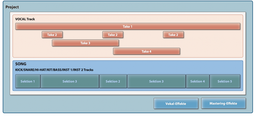

Diese Schemazeichnung aus dem Handbuch lässt mich glauben, dass
1. mehrere Vokal-Tracks parallel spielen können
2. ein Vokal-Track länger als eine Section (max 16 Bars) sein kann.
Kann das jemand bestätigen?
Das Kistchen wäre nämlich interessant für mich zur Aufnahme meiner Handpan und Komposition von Stücken daraus.
Da werde ich sicher mit 4- oder 8-taktigen Loops arbeiten und eben auch mit längeren improvisierten Parts.

  • #141
du hast 16 Vocalspuren die so lang sein können wie Speicherplatz da ist.
MfG.
Frank Kleinwächter
  • #142
Ok, danke.
Was heisst das denn für eine Sektion später im Arrangement: wird da ein Vokaltake, der früher im Arrangement gesetzt wurde, an der richtigen Stelle gestartet, wenn ich im Sektion-Mode diese starte? Hoffe die Frage wurde klar. Im Diagramm oben: Wird Take1 an der richtigen Stelle gestartet, wenn ich Sektion 2 abspiele / vorhöre?
  • #143
du mußt bei dem Verselab schon im voraus entscheiden wie du deinen Song gestalten willst.
Die Arbeitsweise ist wie früher im Studio mit Mischpult und Bandmaschine. Wenn du das Playback fertig hast und darüber deinen Gesang aufnimmst, sind deine Bearbeitungsmöglichkeiten ziemlich eingeschränkt. Würdest du im nachhinein das Playback ändern, wäre dein Gesang an der falschen Stelle im Song.
Beispiel: Du erstellst eine lange Sektion z.B. 4min. und kannst nun auf dem Vokaltrack auf 16 Spuren tun und lassen was du willst ( solange der Speicher reicht ). Beim Einspielen der neuen Spur kannst du die anderen Spuren hören, und hast somit die totale Freiheit. Alles gut.
Wenn du aber einzelne Sektionen mit internen oder externen Sounds belegst entsteht eine Timeline an der sich die Gesangsspur orientiert. Du kannst jetzt immer noch die 16 Vokalspuren belegen, hörst aber im Sektionsmodus nur das Playback. Im Songmodus hörst du das Playback und die Vocalspuren.
MfG.
Frank Kleinwächter
M.i.a.u.: Die Iden des Maerz
  • #144
Habe nicht alles 100% verstanden, aber habe eine grobe Idee bekommen. Danke.
Wenn ich es richtig verstehe, ist es so, dass im Section-Modus nur die Takes gestartet werden, die in dieser Section auch beginnen.
Erst im Songmodus kommt dann alles zusammen.
  • #145
Genau! Du hängst die einzelnen Sektionen an einander und legst dann die 16 Vokalspuren im Songmodus darüber.
