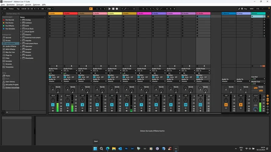

Sorry, wenn ich als Neuer das Thema nochmals aufnehme. Ich verstehe nicht, wie ich verkabeln soll.
Die TR8S ist via USB ans Laptop angeschlossen. Ableton Live steht in den Audio Setting auf Asio, TR8s, alle Eingänge sind gemäss Anleitung Roland Forum bzw. obigem Video zugeordnet, TR8S steht bei USB auf INDIVIDUAl. Der Master wie im Bild gezeigt, wie die Einzelkanäle zeigen Aussschläge. Aber ich höre nur dann was, wenn ich meine Studiomonitore von meinem eigentlich zentralen Aufiointerface (Presonus 26c) direkt ans TR8S anschliesse.
Gibt es irgendeine Möglichkeit, nur eine zentrale Soundkarte zu benutzen, an der ALLE Geräte angeschlossen werden? Oder ist es so, wie @sugo schon geschrieben hat "Bleibt eigentlich nur über ein Mixer ins Interface, oder ein Interface mit massig Eingängen?"
Danke für Eure Hilfe und sorry für die Frage: Ich bin neu hier und suche nach einer professionellen &einfach zu handhabenden Lösung für eine zentrale Soundkarte. Dank Euch im Voraus!
Beste Grüsse
Würde das nicht über den kostenlosen ASIO4ALL-Treiber gehen? Damit kann man doch mehrere Audiointerfaces zu einem zusammenfassen. Damit könntest du dein Presonus-Interface und die TR-8s zu einem ASIO-Treiber zusammenfassen und den dann in Ableton als Audiointerface auswählen.
Ich habe damit aber keine Erfahrung. Auf Mac kann man direkt mehrere Audiointerfaces zusammenfassen…
