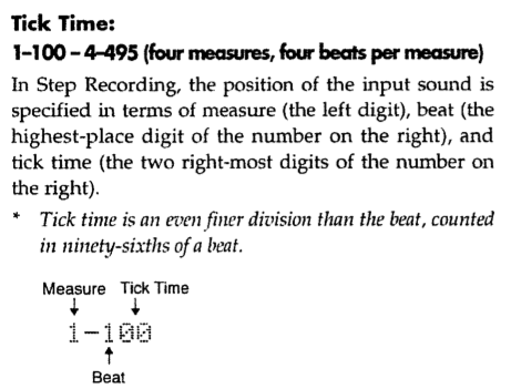

der Ein oder Andere kennt sicher den in die Jahre gekommenen "Step Recording"-Mode von Roland, der in verschiedenen Drumcomputer (z.b. DR-202) und Synthesizer (XP- 30) der 90er implementiert ist. Ein 4/4-Takt ist dabei in 100 Schritte unterteilt, so dass eine typische "4onthefloor"-Kick auf den Schritten 1, 25, 50 und 75 gesetzt wird.
Ich suche nun eine Art Übersetzung, da die Programmierung doch wirklich anstrengend ist. Wenn ich schnelle 16.-Hihats setzen will, würde ich z.B. gerne wissen, welche Steps das sind. Schwieriger wird die ganze Programmierung noch, wenn man groovige Beats mit Triolen oder so programmieren möchte. Wie kann man rausfinden, welche Werte das sind?
Hat jemand eine Art Übersetzung, gar eine Tabelle oder einen interessanten Link oder Tipps für mich?

Ich habe nochmal im Manual gelesen und da steht Folgendes:
Sechsundneunzigstel? Ok, ist durch 4, 8, 16 teilbar, aber ich stehe immer noch auf dem Schlauch, wie ich beim Eiprogrammieren damit umgehen soll...
Ok, jetzt habe ich Kaffee getrunken, jetzt kann ich denken.
Ich interpretiere das so:
Der Sequencer kann 4 Takte lang spielen, insgesamt 96 "Ticks". Das macht pro Takt 24 Schläge. D.h. Wenn ich 16. setzen will müsste ich alle 1,5 "Ticks" eine Note setzen. Bei 8. wären es alle 3 und bei 4. alle 6...seht ihr das auch so? Ich probier das heute Abend mal aus und mach mir ne Tabelle...

Im Zweifelsfall kannst du ja mal versuchen im RealtimeMode mit aktiviertem Metronome die Viertel einzuklopfen um dann im Nachgang im Stepeditor zu schauen auf welchen Ticks die den liegen.
Mit Measure dürfte der Takt (1Bar) gemeint sein und mit Beats die Viertelschläge (four on the Floor)
Demnach hat ein 4/4 Takt 4x96 Ticks
1/8 = 48
1/16 = 24
1/32 =12
ohne Gewähr

Kokain, Du hattest recht! Das sind schon mal die Geraden:
4 on the big Floor: 1-100, 1-200, 1-300, 1-400, 2-100, 2-200,...
8el: 1-100, 1-148, 1-200, 1-248, 1-300, 1-348, 1-400, 1-448, 2-100,...
16tel: 1-100, 1-124, 1-148, 1-172, 1-200, 1-224, 1-248. 1-272, 1-300,..
32.tel: 1-100, 1-112, 1-124, 1-136, 1-148, 1-160, 1-172, 1-184, 1-200,..
Jetzt noch Triolen. Auch 'nen Tipp?

Viertel Triolen: 1-100, 1-164, 1-232, 1-300, 1-364, 1-400, 1-432,...
Achtel Triolen: 1-100, 132 164 200 232 264 300 332 364 400 432 464...
16tel: 1-100, 116 132 148 164 180 200 216 232 248 264 280 300 316 332 347 364 380 400....
32tel: 1-100, 108 116 124 132 140 148 156 165 172 180 188, 200,...
So, für die Ewigkeit ists jetzt mal festgehalten. Und ich hab eine Orientierung. :)
