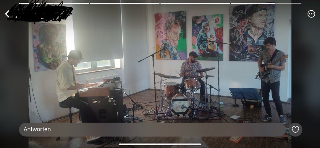

Stell ein echtes Leslie in einen Raum, stell zwei feste Lautsprecher daneben, die an einem Lesliesimulator hängen, schicke irgendein nur ein bisschen breitbandiges Signal vergleichend durch die beiden Signalwege und Du wirst den Simulator nicht mehr mit dem Allerwertesten anschauen.
Interessanterweise war ich gestern abend auf einem Konzert, in dem ich nach vielen Jahren zum ersten Mal wieder ein echtes Leslie gehört habe (Jo Aldingers Downbeatclub). Der Meister spielte seine MAG-Orgel da durch. Möglicherweise war es der geringen Lautstärke geschuldet (es war ein sehr kleines Konzert vor vielleicht 20 Personen in einer Kultureinrichtung (Schirrhof) auf dem Gelände der alten Zeche Friedrich-Heinrich in Kamp-Lintfort am Niederrhein), auf jeden Fall war ich vom (Raum)Klang des Leslie ziemlich (negativ) überrascht - das war jedenfalls nicht beeindruckender als die interne Lesliesim von meiner Mojo über eine Stereo-PA.
Disclaimer: Ich muss allerdings ergänzen, dass mir der Signalweg nicht ganz klar ist. Das Leslie war Stereo abmikrofoniert (Drumkit und die Gitarrenbox waren ebenfalls abgenommen), es gab aber weder ein FOH noch eine PA, sondern (offensichtlich) nur eine Aktivbox, über die der Jo seine Ansagen gemacht hat. Hätte ich mal genauer nachgefragt... 😞
  • #28
Dann muss das Leslie extrem leise gewesen sein - oder der Raum ist stark bedämpft, sodass man keine Reflektionen von den Wänden hat.
  • #29
hm, eine Leslie nehme ich live LCR ab, LR ORTF oder XY an den Hörnern stereo, C am Bassschlitz mono, alles im Nahfeld, damit der Rest der Bühne nicht alles zuföhnt. Da muss man allerdings auch auf mögliche Laufzeit- und Phasenprobleme achten.
In einem Studio, also in einen guten Raum, ohne Einstreuungen fürchten zu müssen und wo man auch eventuell Reflexionen bzw. Diffusionen musikalisch nutzen kann,
da ist wahrscheinlich XY Stereo auf mittlere Distanz angesagt.
  • #30
Vermutlich war es die geringe Lautstärke… habe gerade ein Foto vom Gig zugespielt bekommen. Da kann man Aufbau erkennen. Die Box (links außerhalb des Fotos) scheint doch nur fürs Ansage-Mikro gewesen zu sein. Da geht sonst kein Kabel rüber. Vielleicht haben sie die Instrumente nur für eine Aufnahme abgenommen. Wüsste nicht, wo eine PA gewesen sein sollte…
