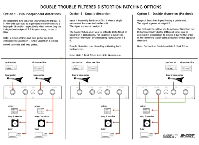

Das ist gar nicht nötig, da die intern schon seriell verschaltet sind. Rein in IN2 und raus aus Out 1. andersherum geht dann auch, aber dann mit extra Kabel.

Ich verstehe nicht wo der Unterschied liegen soll wenn es intern sowieso verdrahtet ist? Andere Pegelverhältnisse?

Also ich habe das Gefühl dass wir aneinander vorbei reden… also nur um sicher zu gehen: Bei Deinem Gerät klingt es anders, wenn Du Output 2 mit Input 1 per Kabel verbindest? Ohne Kabel (siehe Option 2) ist es nicht identisch?

Bei meinem Gerät ist Channel 1 jetzt leider tot. Ein Opamp im Eingang hat sich verabschiedet, aber der Support ist superschnell und einfach hervorragend. Sie senden mir einen neuen Opamp zu.
Keine Ahnung, wie das passieren konnte, vielleicht hat das mit dem Patchen beim Ausprobieren zu tun. Ich rate zur Vorsicht bei solchen Experimenten ;-)

Das wäre nun der Supergau, nachdem mein gerät bereits wieder in UK war.
Ist das bei Deinem Gerät auch schon passiert?
Hat Abi etwas geschrieben bzgl. Serienfehler?
Evtl. Routings oder Einstellungen, die es zu vermeiden gibt.
Nein, hat er nicht. Außer, dass man möglichst nicht über Unity Gain bei den Channel-Levels gehen sollte (Mittelstellung). Aber das war mehr auf den Noisefloor bezogen.
Ist es der gleiche OPAMP?
Welche Type?
Ja, das sind alles die gleichen: NE5532P - es sind insgesamt 5 davon verbaut.
Da sie gesockelt sind, auch leicht zu tauschen. Vielleicht sollte man sich ein paar auf Reserve hinlegen ;-)

Wir wollen den Teufel mal nicht an die Wand malen. Das hat mich nur überrascht, weil es vor dem Patchen funktionierte.
Das einzige was ich gemacht hatte, war das Kabel zwischen OUT 2 und IN 1 etwa 2-3 mal herauszuziehen und hineinzustecken, um das mit und ohne Kabel zu vergleichen.
Plötzlich ging es dann nicht mehr.
