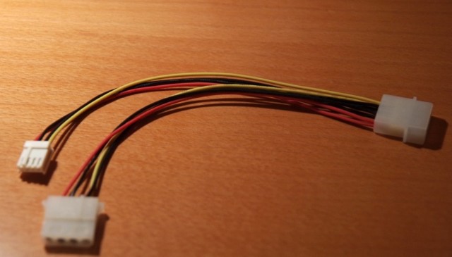

1. die Anschlüsse des Steckers für die Stromversorgung einer IDE-Platte auf dem Board sind vertauscht (5 und 12V)! Ich habe mir einen Floppy-Stromstecker nach Molex-Adapter entsprechend umgebaut, indem ich einfach die Pins im Stecker tauschte.
hab jetzt mein CF karten kit bekommen, und nen EMU 5000 auch.
muss ich jetzt also am CF was an der stromversorgung umstöpseln ?
hab ein Y-kabel dazu bekommen mit zwei grossen steckern wie am PC für PSU ( denke ich) und nem kleinen stecker ( am gabelende)
Kabel sind alle: rot,schwarz,schwarz, gelb.
wichtigste frage:
würde was kaputt gehen wenns ichs mal so, im originalzustand einbaue ? ( also angenommen ich hätte dann 5V und 12V falsch )
Wenn Du 12V an einen 5V Eingang legst, ist das 5V-Gerät hinüber.
Mein Y-Kabel sah im Originalzustand so aus:
Einen Zweig habe ich abgeschnitten, das war für den Anschluß einer Festplatte nötig. Habe noch irgendwo die Bilder vom Umbau des Kabels, die hier sind mal eben schnell aufgenommen worden.

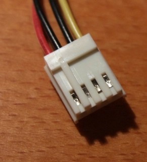

Kartenleser haben meist einen Anschluß für diesen Stecker hier:
Das ist ein Stromversorgungsstecker für ein 3,5" Diskettenlaufwerk. Rot ist 5V und gelb 12V. Dieser Stecker paßt auch auf den des EMU-Mainboards.
Beim EMU sind auf der Platine die 5V und 12V Pins vertauscht, also würde der Rote mit 12V gespeist werden, der sichere Tod des Kartenlesers.
Ich weiß nicht, welche Kabel und Stecker Dein Kit hat. Falls Du ein Kabel mit 2 solcher Stecker haben solltest, dann nimm Dir ein Ende davon und tausche die beiden farbigen Kabel im Stecker gegeneinander aus. Das geht recht einfach, da diese nur gesteckt sind. Auf dem Bild erkennst Du die Schlitze mit den Kontaktpins, da piekst Du mit einem kleinen Schraubendreher vorsichtig rein (der Pin wird durch einen federnden Streifen gehalten) und ziehst ihn am Kabel raus, das gleiche machst mit dem zweiten. Jetzt steckst Du die Pins in der getauschten Anordnung wieder in den Stecker, sodaß gelb neben dem dicken Steg sitzt und rot am anderen Ende. Vor dem reinstecken vielleicht die beiden Haltenasen vorsichtig bissl zu Dir biegen (sollten leicht abstehen), sodaß sie auch wieder einrasten können.
Markiere das Modifizierte Kabel deutlich mit einer Kabelfahne!
