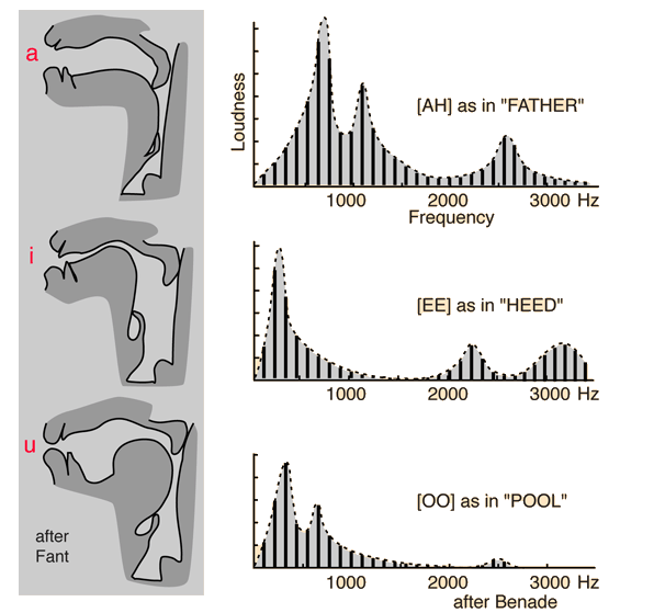

3 x Bandpass in Serie ginge aber nicht
Brauch es für diese Anwendung auch nicht.
es lassen sich nur 3 oder mehr Elements/ Parts mit verschiedenen Filtereinstellungen anlegen. Mit Resonanz ? Hüllkurve/ LFO auf CutOff ?
Resonanz sollte relativ hoch sein, es geht darum die Resonanzen im Mund/Rachenraum nachzubilden.
Quelle: http://hyperphysics.phy-astr.gsu.edu/hbase/Music/vowel.html
