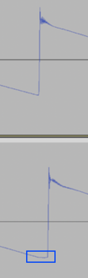

Ich habe die beide mal geladen, jeweils in Mono umgewandelt, die zweite invertiert und etwas seitlich verschoben. Außerdem habe ich die beide einzeln normalisiert, da die Aufnahmen nur schwach ausgesteuert waren. Hier ein Screenshot mit oben der als "Behr. 1004 SAW" bezeichneten Aufnahme und unten"XVCO TWO SAW".
Die sind fast identisch. Und so klingen die auch. Die erste Aufnahme ist nur auf auf einer Seite (war oben, jetzt durch Invertierung unten) leicht abgeflacht. Ist aber, wenn man die einzelnen Kanäle der Stereoaufnahme einzeln betrachtet nur auf einem Kanal so ausgeprägt.
Die untere Schwingungsform hat ja eine eindeutige Delle unten (wenn man auf Ramp umdenkt oben). Das gemahnt eigentlich ein bisschen an diese DCO-Vorläufer im JP-4 und SH-7, wo die Steuerspannung zwei verschiedene Schaltungen ansteuert. Einmal den VCO-Kern und einmal den Integrator für den Saw.
Der Behringer 1004 basiert auf dem Arp 1004 und dieser nutzt einen Tri-Core, der mit der daraus abgeleiteten Rechteck-Schwingung einen Saw-Core taktet. Da sich die Ladekurven der Kondensatoren nicht gross unterscheiden und auch sonst das Prinzip sehr ähnlich ist (ein Saw-Core, den man am Ende hört) ist der Klang sehr ähnlich. Einzig diese Delle ist unterschiedlich, und der Grund dahinter ist das spezielle Design des Arp 1004 VCOs.
Wenn man einen Tri-Core hat und dessen Saw-Ausgang ansieht, so sollte das vom Saw eines Saw-Cores leicht abweichen. Der Waveform Converter muss ja das Dreieck irgendwie "umklappen", um einen Sägezahn zu bekommen, das geht nicht ohne Glitch und auch die Kurvenform sollte eine Unstetigkeit in der 2. Ableitung haben, anders gesagt, sie ist nicht glatt und hat einen Knick.

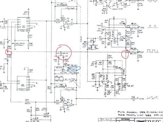

Das der 104 ein Tri als auch Saw Core bietet und nicht ausschließlich den Tri Core. Oder hatte ich das falsch verstanden?
So verstehe auch ich den Schaltplan.

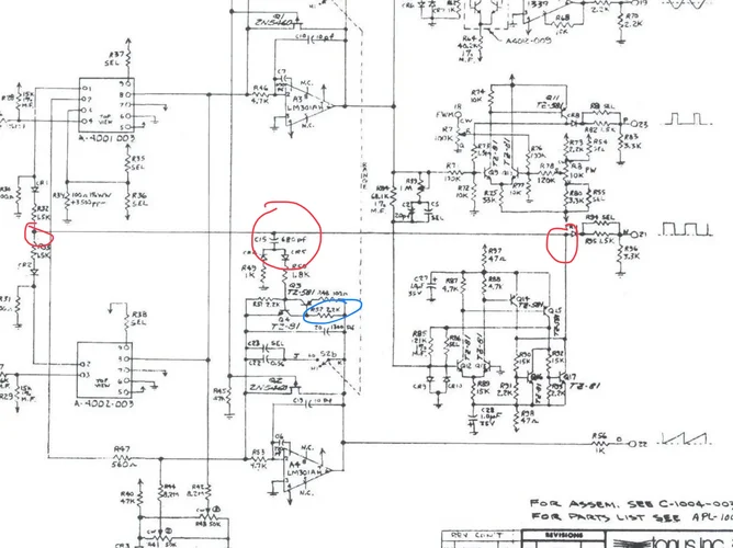

Das hab ich schon gelesen. Er schreibt "with the saw slaved from the triangle core"; ich verstehe/sehe nur nicht, wie der Triangle-Core den Saw-Core slaved. Es gibt zwar die Verbindung vom 4001 zum 4002, aber das betrifft ja nur die Exponentiatoren, nicht die eigentliche Entladeschaltung um A4/Q2 (bzw A3 als Master).
M.i.a.u.: intercorni
  • #42
Das geht per square dann über q3/4, die den Integrator resetten. Musste auch zweimal gucken... Siehe rote Markierungen. Der blau markierte Widerstand verlangsamt den Reset wohl etwas, und ich frag mich, ob dass dann mit dem Spike im sägezahn zusammenhängt. Lg

Nein, ich schrieb ja: Der Behringer 1004 basiert auf dem ARP 1004 und dieser nutzt einen Tri-Core, der mit der daraus abgeleiteten Rechteck-Schwingung einen Saw-Core taktet.
Ich spreche aber über die untere der beiden Grafiken, und wenn ich Kollege @qwave korrekt verstehe, dann ist das der Roland 100m VCO Clone:
Klar, die mit der Delle. Dann habe ich da nicht genau genug gelesen.
Wie auch immer, der Saw-Core des ARP 1004 müsste doch einem DCO Core ähneln? Oder läuft er voll parallel und wird nur gesynct, damit alle Waveforms mit der gleichen Frequenz laufen? Dann ist es einfach eine recht aufwändige Art von TRI nach SAW zu kommen, dafür aber ohne Glitch bei 180 Grad Phasenwinkel.
Was geht eigentlich überhaupt vom 4002 an den Saw Core? (ist natürlich eh schwer zu sagen, weil die Exponentiatoren Blackboxes sind).

Das DCO-Prinzip ist, dass der Integrator einen Ladestrom für den Kondensator aus der exponentierten Steeuerspannung ableitet, und dabei hoffen muss, dass die so erzielte Ladezeit des Kondensators zum Entladezeitpunkt passt, der vom unabhängig davon generierten Entlade-Impuls passt.
Und der untere Screenshot vom Scope sieht genau so aus, wie ein verspätet kommender Entladezeitpunkt.
  • #48
Der gehört aber doch zu einem "normalen" VCO, wo der Entladezeitpunkt ja direkt aus der Spannung über dem Kondensator abgeleitet wird. Wäre dann eher ein einseitiges Soft-Clipping in einer Verstärker/Treiber-Stufe nach dem eigentlichen Oszillator.
  • #50
Dann sind also beide Oszillatoren im Grunde Saw-Cores und sich deswegen so ähnlich. Man kann sagen sie sind diskret aufgebaut? Das wird ja gerne als besonderes Merkmal angeführt, so wie Vintage.
wart mal, ich hab gerade noch die schaltungen für den 4001 und 4002 gefunden…
hier nochmal das ganze: https://www.guitarfool.com/ARP2500/images/1004T_sch.jpg
steige noch nicht durch alles durch, aber hier grob: 4001 ist current source, 4002 drain. Wie intercorni schreibt, sind die beiden FET an den Kernen gekoppelt und der comparator (um q12 rum), der die Square macht, tut dann bei beiden Kernen Folgendes: saw wird hart resetted und bei tri funktioniert das wie ein toggle switch, also langsamer discharge negative Ladung in den Kondensator bis zum nächsten toggle. In dem Sinn muss der 4002 drain auch nicht am sägezahnkern dran sen, da ja der andere Kern per comparator dann denn reset Takt angibt.
anmerkung/edit: beim 4001 an base2 (pin3) steht eine fixe Spannung an, die über nen tempco und zwei 1% Widerstände-spannungsteiler hergestellt wird. Collector dieses nen (Pin2 am 4001) wird somit ab reset stetig Richtung -15v gezogen, was dann über r47 und r53 dann am sägekern ankommt, bis der nächste Zyklus beginnt. Am Ausgang hat man dann halt die positiv steigende rampe. Beim tri kommt man hingegen durch positive/negative Beladung dann zum bipolaren Signal (falls ich’s richtig kapiere).

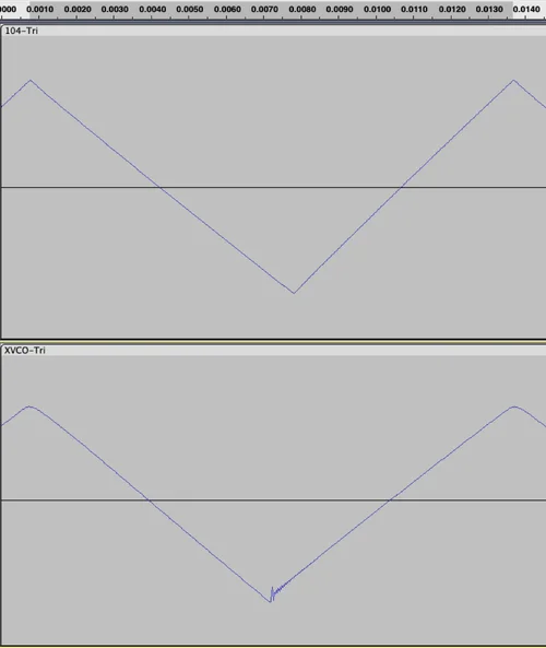

Man kann wohl sagen, dass die Schwingung vom 1004 viel sauberer ist. Der XVCO klingt böser.
  • #55
Und hier die Ansicht. Oben der 1004, unten der XVCO:
Der Unterschied ist deutlich hörbar!
  • #56
Diesmal machen die kleinen Zacken einen großen Unterschied. Die Welle vom 1004 sieht perfekt aus.

Der 1004 hat aber eine deutliche Asymmetrie: Die fallende Flanke ist länger als die steigende. Das erzeugt auch Obertöne.
Der XVCO ist hingegen symmetrisch. Dafür mit Oberton erzeugenden Zacken.

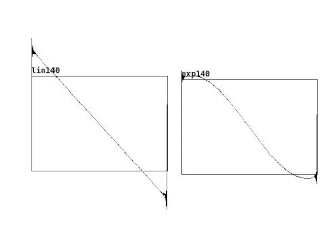

Semi-Offtopic: Habt Ihr auch mal die Aussage gelesen, dass der exponentiell geformte Sägezahn besser klänge als der lineare? Der lineare scheint ja eher der Standard zu sein.
In einem Synthesizerbuch der Topp-Buchreihe Elektronik war sowas zu lesen, und das lässt mich seit ca. 1985 nicht mehr los. Da musste ich mal was ausprobieren.
Beide Wellenformen sind nicht gezeichnet, sondern in PD additiv aus Sinustönen erzeugt. Beim ersten Signal fallen die Pegel der Oberöne mit zunehmender Höhe linear ab, wie man es aus der Theorie kennt. Beim zweiten Signal habe ich eine nichtlinear abfallende Funktion gewählt, mit mehr Pegel bei Grundton und niedrigen Obertönen, dafür weniger Pegel bei den höheren Obertönen.
Das zweite sieht nicht recht nach Sägezahn aus, klingt aber "nur" leicht abgedunkelt und m.E. etwas schöner, aber da bin ich sicher voreingenommen ;-)
Anhang anzeigen linear_vs_exponential_saw.mp3
Im Hörbeispiel wird öfters umgeschaltet, mit und ohne Filtersweep. Der etwas dunklere Klang kommt von meinem "pseudo-exponentiellen" Sägezahn. Vielleicht hat ja jemand einen VCO bei der Hand, der sowas (vermutlich besser) in Hardware kann?

meinst du sowas wie hier, wo er zwischen Säge und Sinus morpht?
Ich habe noch nie von einem exponentiell geformten Sägezahn gehört.
  • #60
Die exponentielle Form ergibt sich in einer analogen Schaltung von selbst, wenn der Auflade- und der Entladevorgang des Kondensators nicht mit einer Konstantstromquelle sondern mit einem ohmschen Widerstand durchgeführt wird. Das ist aber über einen großen Tonumfang schwieriger zu machen, und deshalb hat sich der lineare Sägezahn vermutlich auch durchgesetzt.
"Leider" würde der Autor des TOPP-Synthesizerbuchs wohl sagen :cool:
