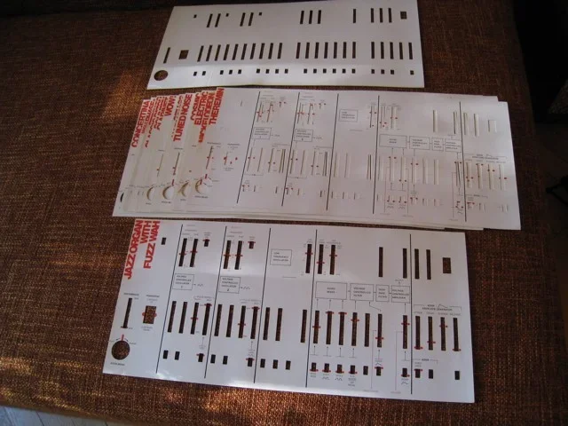

Beim Kauf meines ARP Odyssey White Face habe ich diese Schablonen dazubekommen. Habe bisher gar nicht gewußt, dass es so etwas überhaupt gegeben hat.
( wäre für den Minimoog auch nicht schlecht...)
Es sind 16 Schablonen mit Soundeinstellungen ( "Jazz Organ with Fuzz Wah", Theremin, Nickelodeon, Electric Bass, Cosmic Waterfall, Tuned Noise, Gusty Wind, Harmonica, Cellos, WOW!, Clarinet or Bass, Country Guitar, Classic Patch, Strings, Phase-Synchronized Oscillator, Concertina ) und 3 Leerschablonen für eigene Einstellungen.
Konnte leider die Patches bisher nicht ausprobieren, da ich immer noch mit der Reparatur einiger Fader beschäftigt bin ( wenn jemand Tipps geben kann......! )
Ich hoffe die Fader sind nicht abgebrochen, andernfalls lassen die sich ganz gut wieder flott machen; wenn sie "nur" schwergaengig sind und Aussetzer haben kommt man mit intensiver Reinigung meist ans Ziel.
Auslöten, zerlegen, saubermachen, die "Schieber" aussen mit Vaseline einschmieren.
