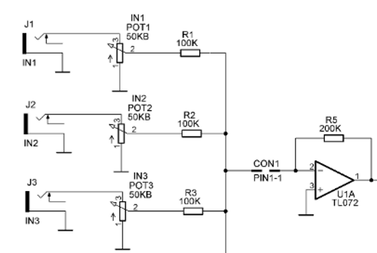

Hallo Gemeinde,
ich will mir ein Mixer-Modul mit 6 Eingängen bauen.
Und bin auf zwei unterschiedliche Designs für die Kombination Poti und Widerstand im Eingang gestoßen.
Variante 1 erst Poti, dann Widerstand
R5 wäre bei mir auch 100K, die Potis B100K
Das wäre auch der Vorschlag für einen Mixer auf der Doepfer DIY-Seite.

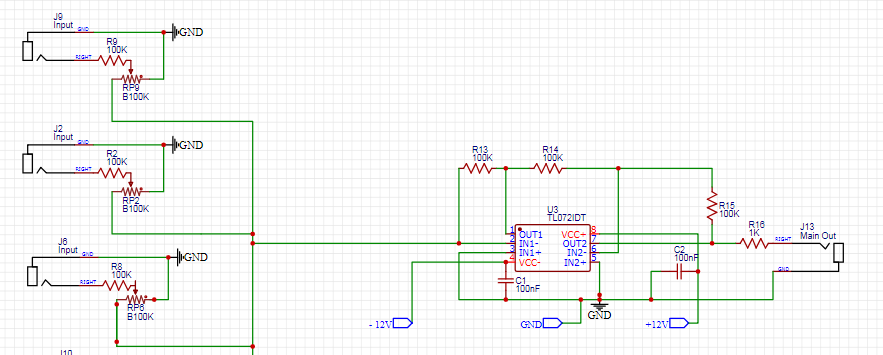

Variante 2 erst Widerstand dann Poti
Sind beide Schaltungen gleichwertig?
Wenn nein warum?

erstere Schaltung hat ad den Eingängen konstante Abschlusswiederstände (i.d.F. die50K der Potis)
Die Reihe mit [Poti+Widerstand]oder [Widerstand+Poti] ist rechnerisch ja erstmal gleich.
Ob die Reihenfolge eine Auswirkung hat weiss ich nicht, im Zweifelsfall Mal auf einem Breadboard ausprobieren ob's einen (hörbaren) Unterschied macht.
In meiner noch recht kurzen Phase im SynthDIY hab ich nur Mixer mit der Reihenfolge [Poti+Widerstand] gesehen.
Im ersten Schematic fehlt noch die zweite OpAmp Stufe die das Signal wieder zurück invertiert. Außerdem hat der erste OpAmp (U1A) ein Gain von 2.
Das entscheidende ist, dass bei der ersten Schaltung der Ausgang der davor liegenden Signalquelle immer gleich belastet wird. Bei der zweiten Variante wird die Quelle umso mehr belastet, als der Eingang aufgedreht wird. Ich kenne keine einzige Studio/Synth-Schaltung die die zweite Variante verwendet. Das ist was, das in der Gitarrentechnik genutzt wird.
Moin .-)
Die 2te Schaltung ist etwas seltsam... Sind die Potis zu, 'sehen' die Quellen den 100k Widerstand. Dreht man auf 50%, 'sehen' sie 125K (beide 'Potihälften' quasi parallel), um bei 'voll auf' wieder die 100K zu sehen (virtuelle Masse am invertierenden OpAmp-Eingang).... ?
Hab ich so auch noch nie gesehen, ausser Gitarre-/ Bassbreich..
