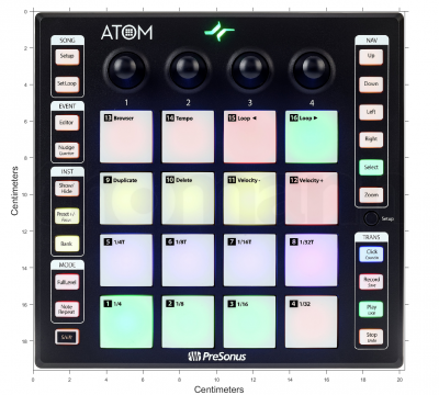

Matlab hilft, die Frage nach der Größe der Drumpads aus der Ferne zu klären:

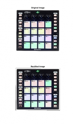

Zuerst mal muss das Originalbild entzerrt werden, es ist nämlich nicht perfekt rechteckig abgebildet, wie es ja gebaut ist:

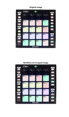

Dann wird der Rand beschnitten:
Dann wird ein Maßstab im Bild gesetzt (das Gerät ist genau 20,2cm breit) und eine Maßstabsskala in X und Y-Richtung angelegt. Anschließend kann mit einem Pointklicking im Bild, der metrische Wert durch Subtraktion berechnet werden:
Ein Pad müsste demnach eine Kantenlänge von genau 3,2189 cm haben :cool:
Code:
I1 = imread('atom.jpg');
imshow(I1)
basepoints = ginput
close all
imshow(I1)
hold on
line(basepoints(:,1),basepoints(:,2),'LineStyle','none','Marker','+',...
'MarkerSize',48,'Color','b')
hold off
%up-left, down-left, up-right, down-right
dx = (basepoints(3,1)+basepoints(4,1))/2-(basepoints(1,1)+basepoints(2,1))/2
dy = (basepoints(2,2)+basepoints(4,2))/2-(basepoints(1,2)+basepoints(3,2))/2
inputpoints(1,:) = [0 0];
inputpoints(2,:) = [0 dy];
inputpoints(3,:) = [dx 0];
inputpoints(4,:) = [dx dy];
tform = fitgeotrans(basepoints,inputpoints,'projective');
xLimitsIn = 0.5 + [0 size(I1,2)]
yLimitsIn = 0.5 + [0 size(I1,1)]
[XBounds,YBounds] = outputLimits(tform,xLimitsIn,yLimitsIn)
Rout = imref2d(size(I1),XBounds,YBounds)
I10 = imwarp(I1,tform,'OutputView',Rout); figure
subplot(2,1,1), imshow(I1), title('Original Image')
subplot(2,1,2), imshow(I10), title('Rectified Image')
I11 = imcrop(I10);
figure
subplot(2,1,2), imshow(I11), title('Rectified and Cropped Image')
imshow(I11), axis on
[x,y] = ginput;
size(I11,2)
size(I11,1)
ix = 20 * size(I11,2) / sqrt((y(2,1)-y(1,1))^2+(x(2,1)-x(1,1))^2);
iy = 20 * size(I11,1) / sqrt((y(2,1)-y(1,1))^2+(x(2,1)-x(1,1))^2);
imshow(I11,'XData',[0 ix],'YData',[0 iy]), axis on
xlabel('Centimeters', 'FontSize',18), ylabel('Centimeters', 'FontSize',18)
Aber nicht die Größe der Pads - mit 3,2cm müsste ich ja fast noch hinkommen - ich werd ihn mal probieren.
Und? Stimmte Deine Berechnung mit Mathlab?

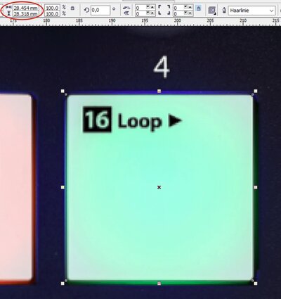

Hab's spaßeshalber - weil mit viel weniger Aufwand - mit CorelDraw nachgebastelt und komme auf eine andere Kantenlänge der Pads.
1. Schritt: Drehung des Originalbildes um 0,2 Winkelgrade linksläufig.
2. Schritt: Beschneiden auf Pad
3. Schritt: Numerische Eingabe der horizontalen Sollgröße (202mm)
Zur Kontrolle: bei eingerastetem Proportionalitätsfeld ergab die vertikale Größe dann tatsächlich 195mm
Zugegeben, das Bild ist noch nicht perspektivisch entzerrt aber der rechts oben liegende Winkel ist annähernd 90°, sodass die Untersuchung des rechts oben positionierten Pads bzgl. seiner Größe wohl den geringsten verzerrungsbedingten Fehler hat.
4. Händisches Einzeichnen eines Rechtecks möglichst exakt kongruent zu Pad 16.
(Ich hätte auch ein Quadrat nehmen können, hätte mich dann aber zu 50% selbst betuppt...)
5. Ablesen der Maße des eingezeichneten Rechtecks:
Geht man davon aus, dass die Pads in der Realität quadratisch sind, kann jetzt über die Bildung des arithmetischen Mittels eine Näherung an die tatsächliche Größe vorgenommen werden:
(28,454+28,318)/2= 28,386 [mm]
Da meine Methodik auch fehlerbehaftet ist und ich keine Genauigkeit bis auf die dritte Nachkommastelle postuliere, runde ich zur ersten Nachkommastelle:
28,4mm
Und jetzt würde mich interessieren, wie groß die Pads tatsächlich sind.
Hast Du eine Schiebelehre?
Ich muss wohl ein Fehler gemacht haben beim Maßanlegen zum Schluss. Rein optisch müsste es knapp unter 3cm sein.
