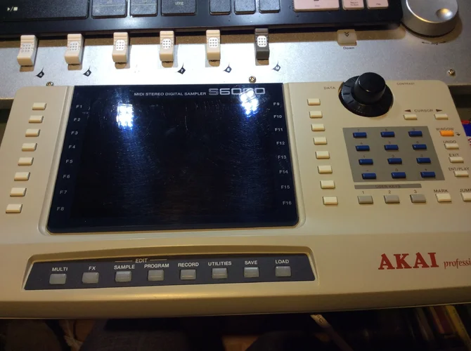

Hatte vor Jahren meinen 101 komplett grundgereinigt und gerade ein Akai S6000 Bedienteil...
Geräte zerlegen, Kappen abziehn, alles rausschrauben was geht.
Ab in die Badewanne, mit warmen Wasser abspülen, auf Papieraufkleber achten!, mit einfacher Seife abreiben, das reicht meist schon um den Dreck zu entfernen und ist schonend dem Plastik gegenüber. Geriffelte Sachen (Datawheels und ähnliches), mit Seife und weicher Handbürste abschrubben. Alles gründlich mit warmen Wasser abspülen, mit Handtuch abtupfen, liegen lassen bis alles getrocknet ist (deshalb warmes Wasser, verdunstet schneller), Kappen bekommt man Trocken in dem man ein Handtuch auf den Tisch legt und mit den Kappen kräftig draufklopft, trozdem ca eine Stunde liegen lassen damit die Resttropfen verdunsten (wichtig! sonst baust Du Flüßigkeit ein die zu korrosion von Metall führen kann).
Alles ordentlich zusammen bauen, fertig!
Mein 101 hatte einen toten Line out, der ging danach wieder einwandfrei, habe aber auch die Platine gereinigt, weis aber nicht mehr mit was, war aber nix aggresives.
Das Akai Panel sieht aus wie neu.
Scharfe Reiniger richten nur Schaden an...
vg
Sascha
/edit: Der Gelbstich kommt vom Licht hier :idea:
